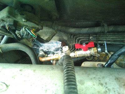

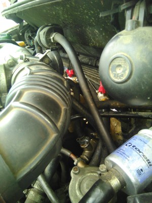

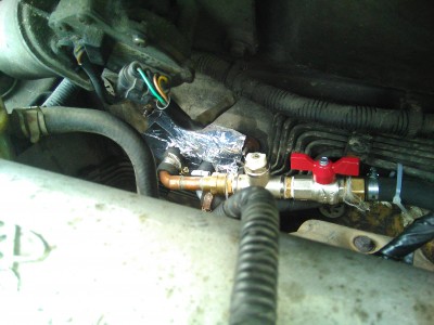

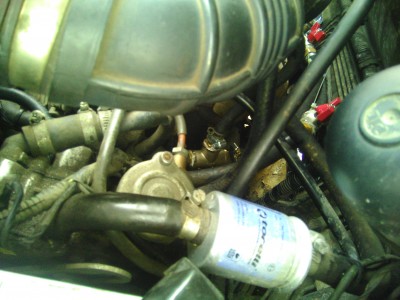

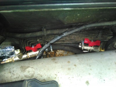

Появился в салоне антифриз.... Стояла заваренная печка, простояла лет пять. На такую же менять не хочу печки барахло.
Я до этого отключил кондейшен так как загремел подшипник и подумал приспособить радиатор (испаритель) кондиционера вместо печки.
Снял торпеду, печка сотрухла, а на кондере радиатор тяжёлый, добротный.На кондере отрезал клапан,подсоединил патрубки , перевернул патрубками вверх. Вставил в шахту ,а трубки выкинул в моторный отсек. Все собрал в обратном порядке.
Поменял жидкость, все развоз душил. В моторном отсеке поставил два крана.Если потечет и эта то в кондере отсеке стоит поддон с дренажом.Надоело сушить машину.Печка работает как сумасшедшая.Радиатор больше в раза два с лишнем. Сушил антифриз..Стало страшно что би машина не загорелась...Реально парилка.
Краны что б на лето перекриить а то будет дуть горячий воздух. И к сведению в шахту кондиционера можно приспособить любой радиатор ...Лишь бы только влез.
Думаю зимой выше второй скорости включать не прийдеться...
черпал все отсюда.... https://www.drive2.ru/c/1017171/
ТОЛЬКО ОБЯЗАТЕЛЬНО ПАТРУБКАМИ ВВЕРХ..ИНАЧЕ НЕ БУДЕТ РАБОТАТЬ, БУДЕТ ЗАВОЗДУШЕНА.
А что касается ужаса....То ужас когда три раза ловил антифриз в салоне...Ото точно ужас.
В шахте отсека кондиционера есть дренаж...Так вот антифриз в салоне я надеюсь больше не ловить....

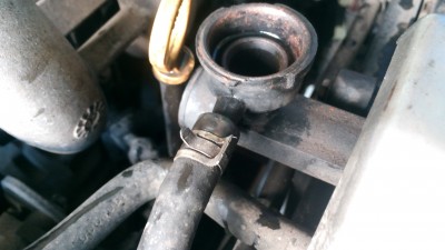

Возникла проблемка( на радиаторе в месте соединения заливной горловины и трубки, отходящей к расширительному бачку возникла микротрещинка,через которую видно как просачивается воздух( может кто-то знает чем это можно заклеить? В интернете я нашел что клеют холодной сваркой или эпоксидкой! Кто что может предложить по этому поводу?!
IMG_20160924_120321.jpg [ 2.43 МБ | Просмотров: 3846 ]
Сб сен 24, 2016 13:52
Зарегистрирован: Вт июн 10, 2014 8:06
Сообщения: 454
Откуда: г.Прилуки
Сообщение Re: Печка, система охлаждения двигателя
эпоксидной смолой или запаять пластмассой , Холодная сварка тут не поможет она только для метала вроде как!
