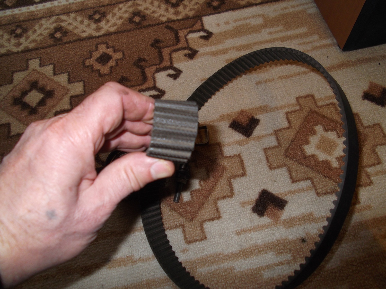

Верхняя звезда одна ,а у нас две.А про ремень я писал,что все было в идеале.Единственное,что сам ремень стал более жесткий
(как бы высох).Ролики ,как новые.И это на 127000 пробега. :D Но опять же,у нас сборка не мелитопольская. :-)

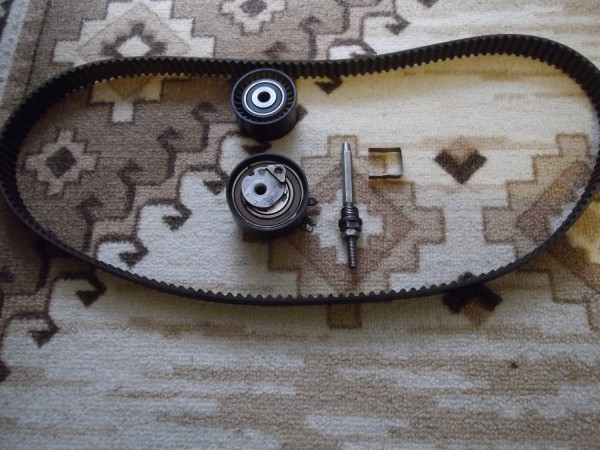

Покажу еще раз(да простят меня модэраторы).
Вот он весь комплект родной на пробеге более 120-тыщ.
А болт и скоба,это самопальные приспособы для стопорения коленвала и распредвалов.
Крышку клапанную не снимал. :)

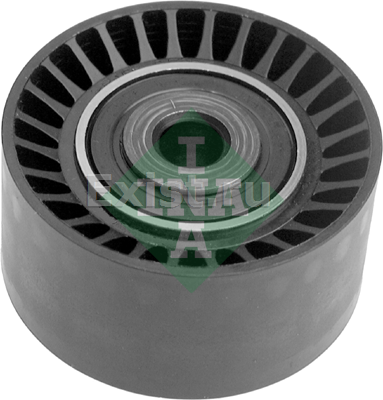

Это кто тебе такое сказал? :o На Эларе стоят такие же ролики как и у вас,только там +малый обводной,которого у вас нет.И при чём здесь Оптимал-то?INA 532032110 тоже плохой?

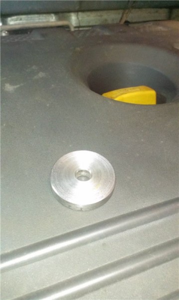

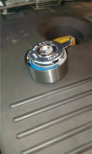

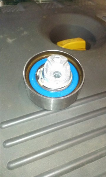

Я уже писал всё это в теме Бита.Натяжной Ina 531077610 для его установки выточить шайбу,размеры 37х8х8 и на самом ролике1)Сточить выступ на 4мм на лицевой стороне2)Подогнуть усик фиксатора.
Обводной я писал выше INA 532032110
