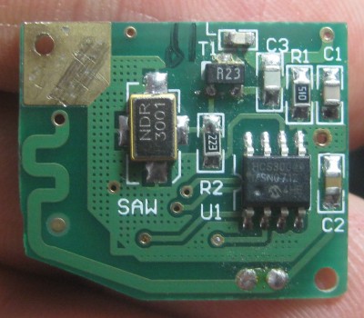

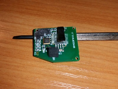

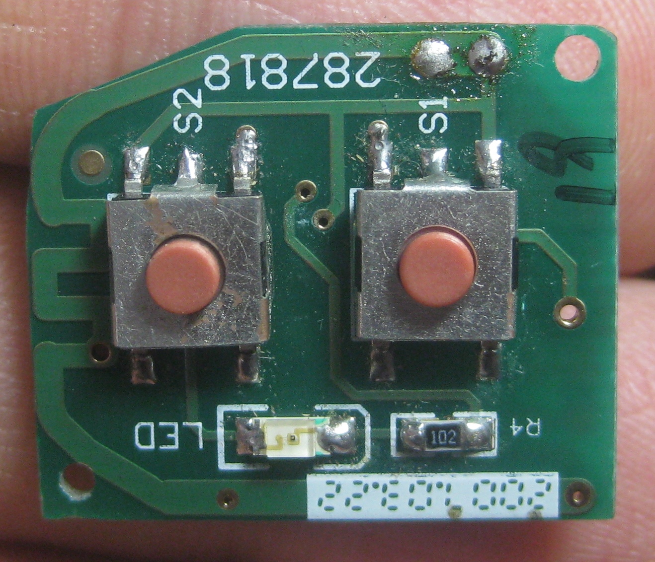

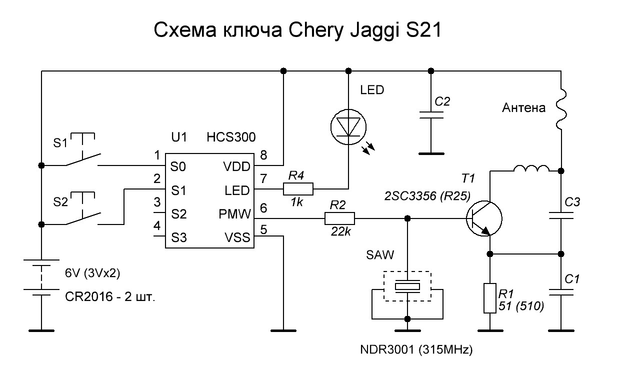

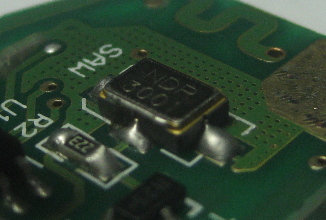

Повідомлення Ремонт і схема ключа запалювання Chery Jaggi QQ6
Усім привіт!
Опишу в кількох словах досвід успішного ремонту обох своїх ключів запалювання Chery Jaggi QQ6.
В мене із двох ключів один не відкривав і не закривав машину взагалі (не випромінював радіосигнал), інший спрацьовував раз на кілька спроб, і то хіба біля самого авто. Заміна батарейок не допомагала.
В обох ключах була одна і та ж причина несправності: поганий контакт кварцевого резонатора на платі ключа. Після пропаювання його контактів робота обох ключів відновилася. Тепер обидва ключі без проблем працюють на відстані десь до 30 м від авто, а також із 12 поверху біля вікна.
Схема ключа запалювання Chery Jaggi S21 (зрисувано мною безпосередньо з плати)
Фото плати з обох сторін
Так виглядає кварцевий резонатор після пропаювання. Додав більше припою, напаяв своєрідні "гірки" на контактах.
Тип кварцевого резонатора NDR3001, частота 315МГц
Пон липня 27, 2015 18:33

Есть проблема, один ключ не открывает и не закрывает двери. Лампочка при нажатии горит. Способы описанные выше, с вкюченым зажиганием не помогли. Хотел попробовать пропаять контакты, однако у меня совсем другая конструкция платы. И вместо 4 контактов 6. Есть какие-то советы ? Официалы, к ним доверия нет,они даже не знают где номер двигателя расположен. Что уж тут еще у них спрашивать.
Улыбайтесь - это всех раздражает.
Нед серпня 16, 2015 13:47
З нами з: Нед травня 11, 2014 16:22
Повідомлень: 19
Повідомлення Re: Ключ зажигания
Схема ключа складається з двох частин: мікросхеми, яка формує послідовний код для передачі, і генератора на 315 МГц. Якщо світлодіод засвічується - мікросхема найімовірніше працює. І відповідно не працює (або неналежно працює) генератор. В ньому по суті всього дві деталі, які можуть вийти з ладу: кварц (може тріснути від удару чи просто окислитись контакти) і транзистор (може згоріти). Доречі, я пробував підключати низькочастотний сигнал (власне код з виходу PMW мікросхеми) на вхід мікроконтролера після плати приймача всередині блоку BCM в авто - все працює.
Спробуй аналогічно пропаяти контакти кварца - можливо допоможе. В мене в одному із ключів якось вийшов із ладу транзистор. Симптоми були аналогічні - свілодіод засвічувався, але не відчиняв і не зачиняв двері. Замінив на аналогічний. Все запрацювало.
Вів серпня 18, 2015 22:52

Подтверждаю, помогает только пропайка кварцевого генератора (у меня тоже на 6-ти контактах). Привязки, педали и другие танцы с бубнами не помогали. Симптомы - лампочка мигает, ЦЗ не срабатывает. Лечение указано выше.
Вів листопада 24, 2015 13:37
