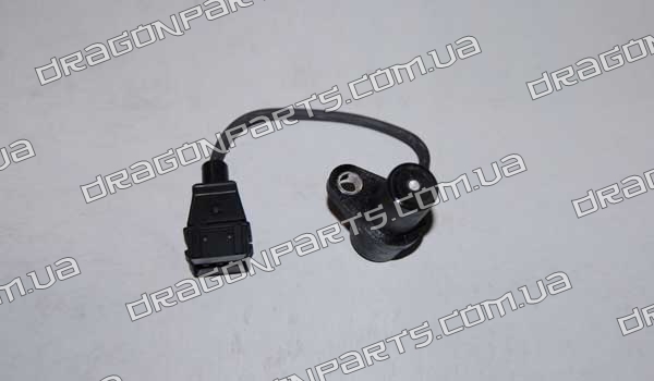

Ошибка р0322 датчик коленвала или распредвала?где он находится на моторе?
Пон серпня 17, 2020 19:12
Повідомлення Re: ДИАГНОСТИКА JAGGI
Датчик ДПКВ расположен на блоке, ближе к коробке, со стороны перегородки моторного отсека (если не изменяет память)
В плокости вращения маховика. :buba:
