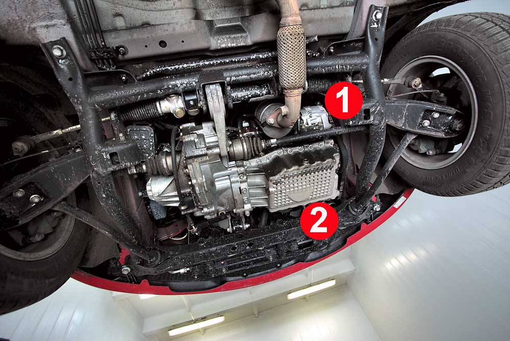

Сегодня ставил рычаги.Ну и промахался я с правой стороной,семь потов сошло.А всё из-за амортизатора.
Из за амортизатора это если полениться и не открутить его от поворотного кулака. Тогда придется мудохаться. А если открутить, то не придется.
Если аммо от кулака не открутить, вообще есть риск порвать пыльник гранаты при прикручивании растяжки к рычагу. Потому, что эта железка норовит уйти вверх и вставленными в нее болтами упереться в пыльник. А когда стойка откручена, поворотный кулак отводится в сторону и не мешает.
Ну т.е. сначала вставляется палец шаровой в поворотный кулак и вставляется фиксирующий болт, чтобы оно никуда не делось. а потом поворотный кулак на шаровой отводится в сторону и прикручивается растяжка.
Там нет ничего сложного, главное подумать стратегию установки, что, куда, в каком порядке ставить.
Единственный напряг это гайки затянуть моментом 120 н/м. Я тянул где одев трубу на вороток, а где с ноги, руками держишься за тормозной диск, а ногой в ручку воротка.

Я пришёл к этому,спустя пол часа мучений.Одно непонятно,почему с водительской стороны всё и так вставляется и заходит и почему с пассажирской такая лабуда? :o

Я вижу только одно отличие- длинна приводов! С пассажирской стороны он короче 8-)

С пассажирской стороны привод длиннее.
Сер серпня 01, 2012 22:41
Повідомлення Re: подобрал шаровую
В общем понятно.С пассажирской он длиннее и упирается в раму,а с водительской нет.Явная недоработка.
