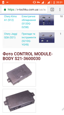

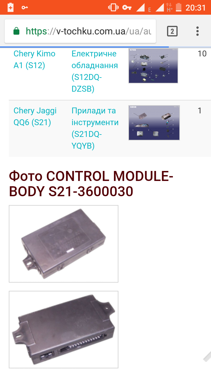

Повідомлення Приборная панель самопроизвольно подсвечивается
Попала влага на малый разъём блока под сиденьем, теперь подсветка приборов самопроизвольно может включаться и дергается правый задний стекло подъёмник.
Разъём почистил и высушил, ничего не помогло. Может у кого есть схема на CONTROL MODULE- BODY S21-3600030

Повідомлення Re: Приборная панель самопроизвольно подсвечивается
неужели нет схемы на
