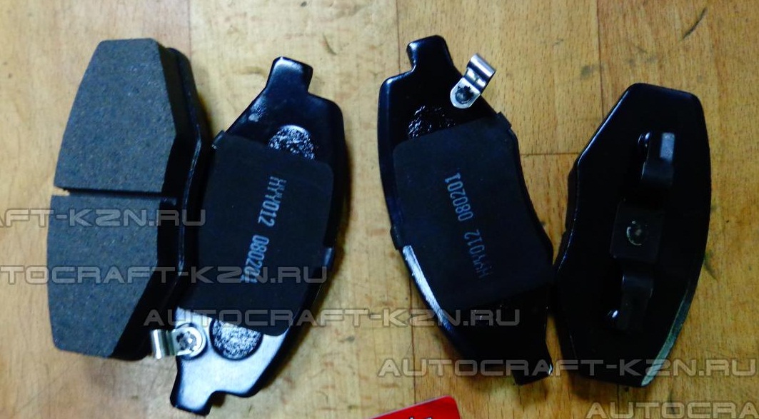

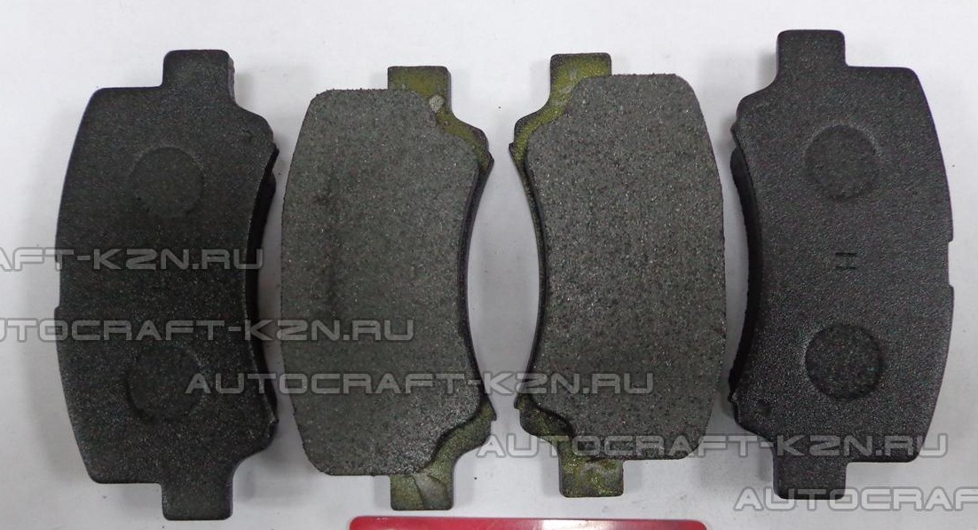

Доброго времени суток камрады! Подскажите пожалуйста парт намбер колодок на супорт второго типа (там где колодки с вы*бонами). А то в факе запутался и заказал не те блин -)
Вів серпня 26, 2014 23:28
Повідомлення Re: Тормоза
S21-6GN3501080 = S18D-3501080
S21-3501080
