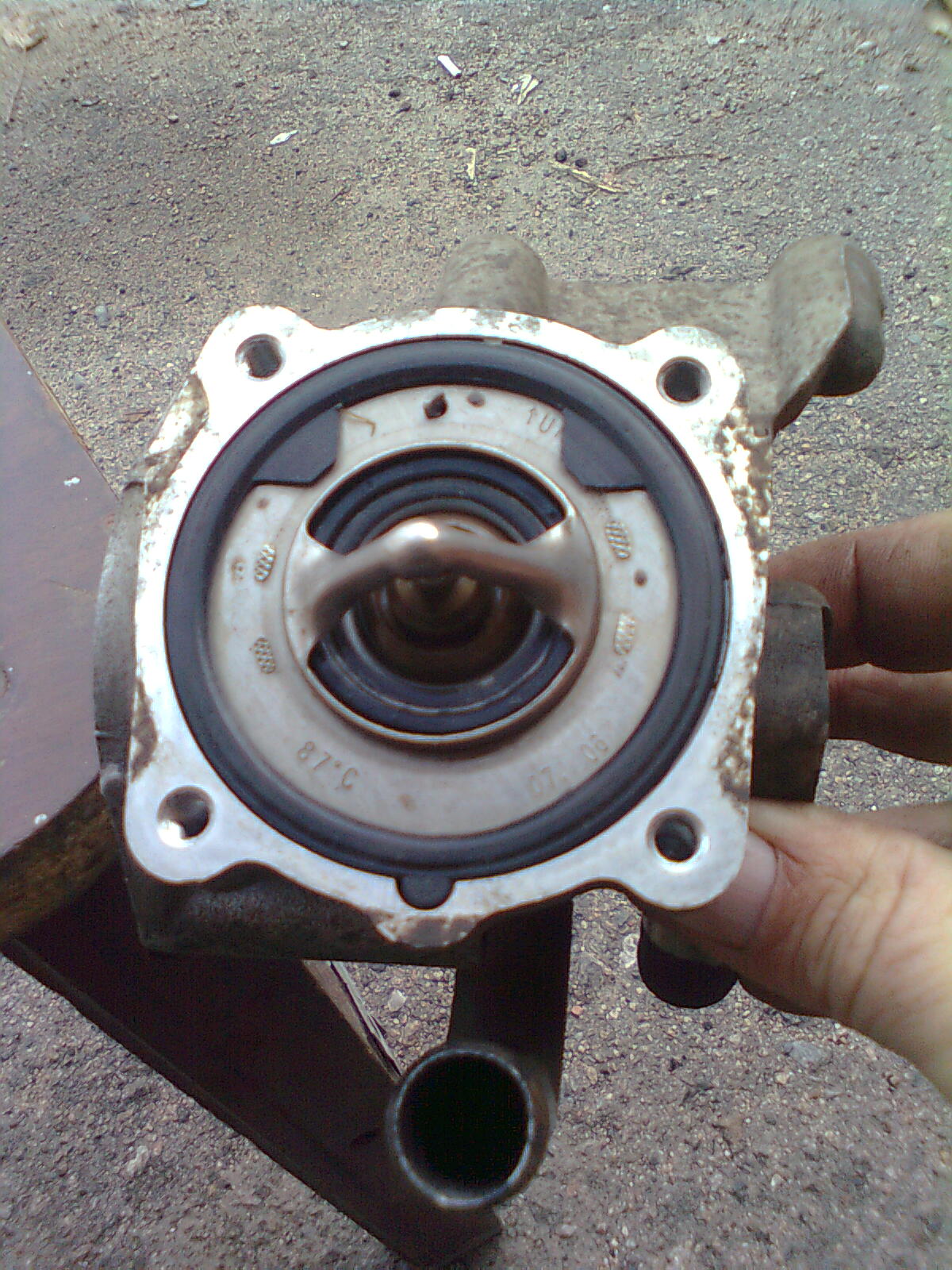

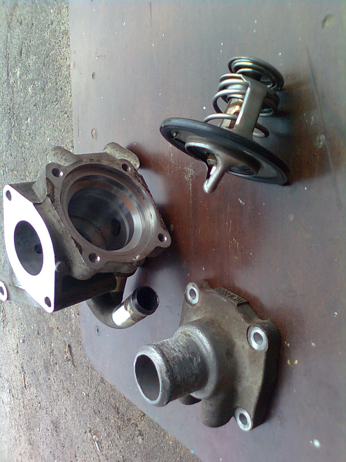

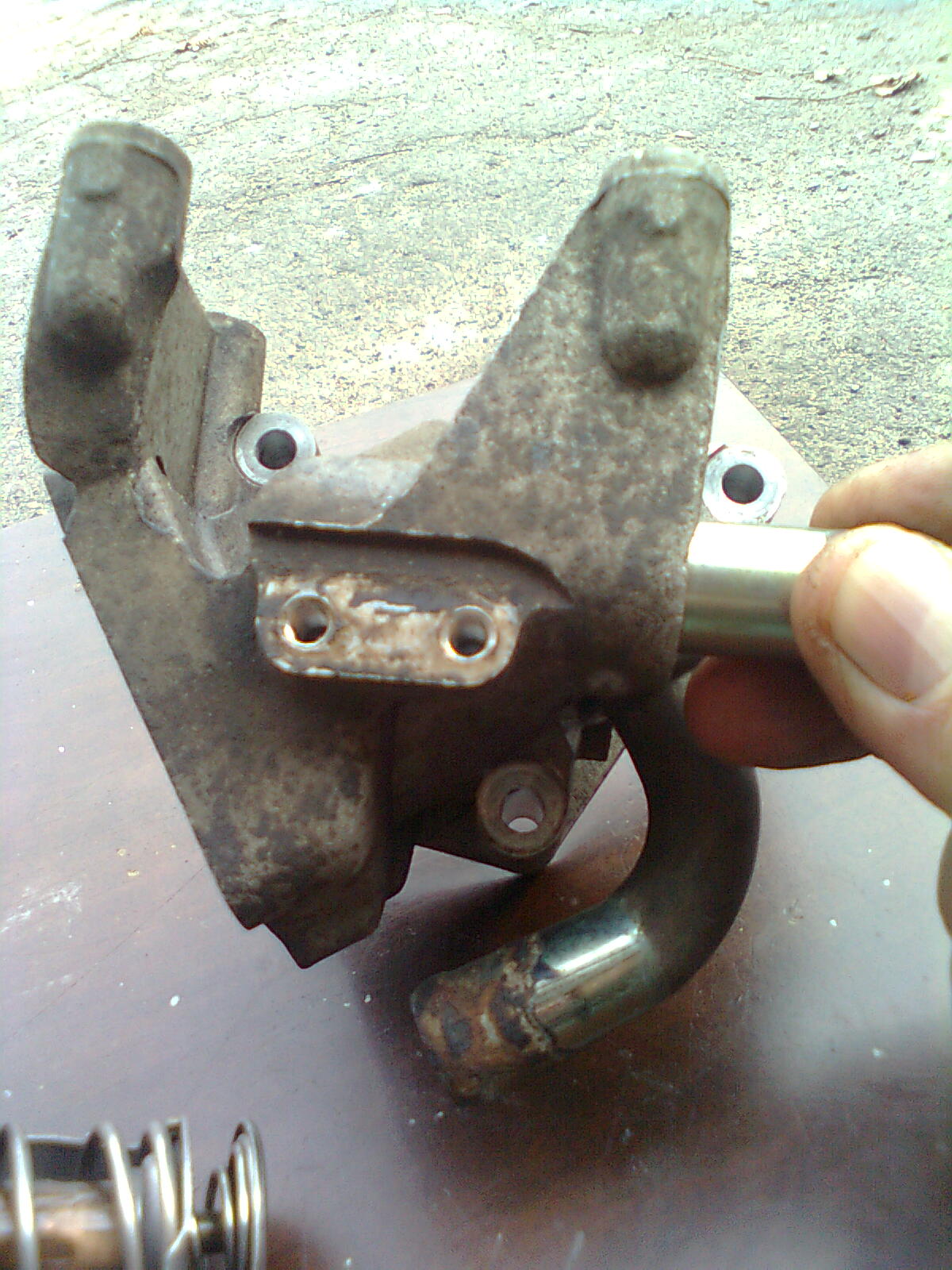

Доброго дня . Переделал по совету Кимоводов свою печку теперь могу отписаться . Проверено на себе ! Снял блок термостата крепиться на 3х болтах просверлил в патрубке на 13.5 примерно какой была на 8 или меньше не знаю врать не буду. В патрубок что кимоводы пережимают (я противник глушить) я всунул кусочек кислородного шланга (высокого давления внутренний диаметр 9 )собрал начал пробовать неделю покатался не понравилось . Теперь на этот патрубок (в месте где находится шланг ) одел хомут д16,25 и немного затянул то есть уменьшил проток жидкости. Прокатался неделю мне нравиться обороты 2000 тс стрелка температуры толком не проснулась а воздух НЕ ГОРЯЧИЙ но не холодный . На оборотах 2000тс можно включить 2 .3.4. положение с открытой улицей температура не падает . Фото термостата и его корпуса.

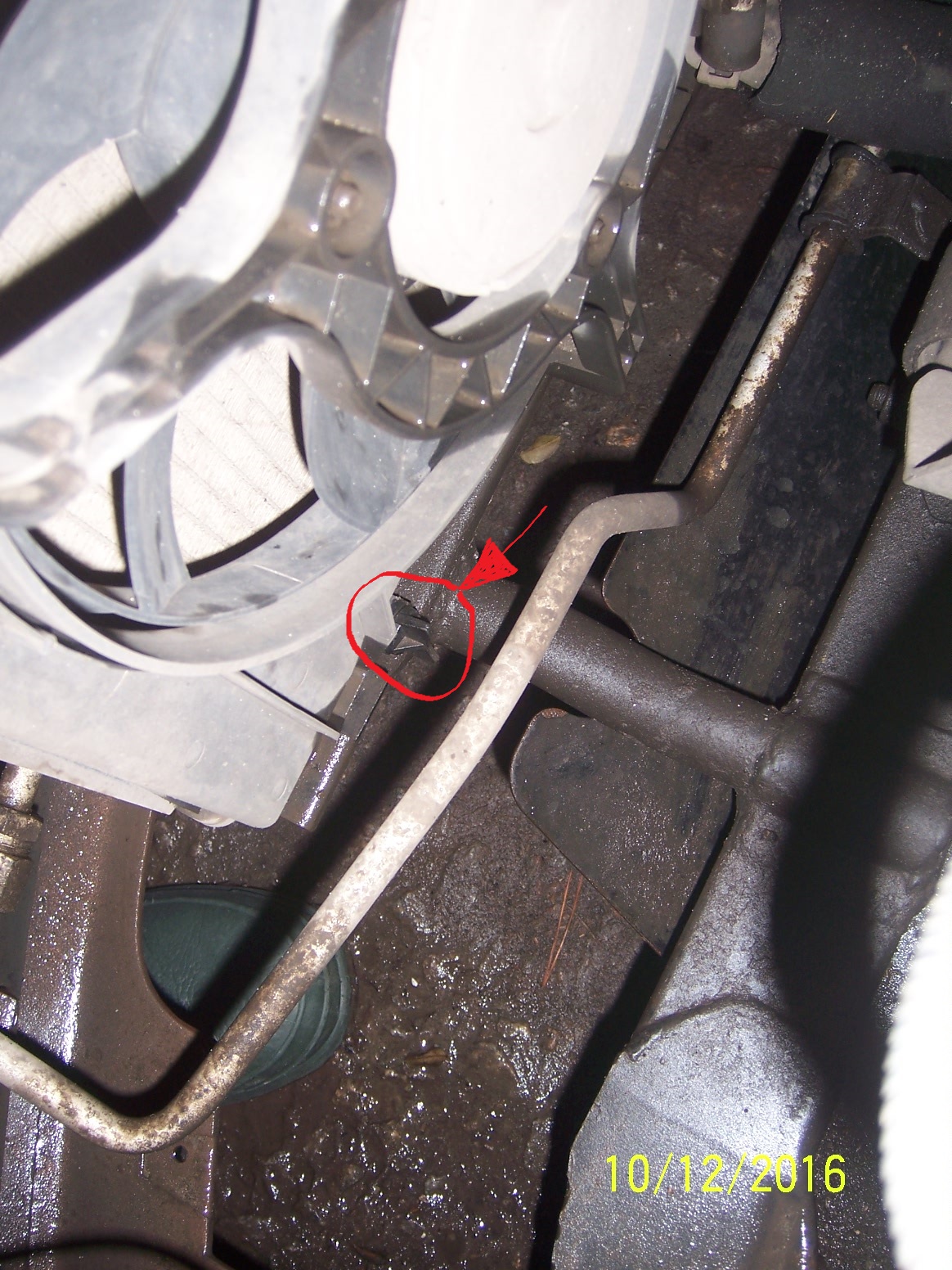

Здравствуйте!Сегодня проехал 12 км, заработали вентиляторы.Посмотрел в бачок с ОЖ, а ее там нет, и в радиаторе пусто.Теперь хочу слить старый, но не нашел сливного отверстия.Посоветуйте!Спасибо, кто откликнется!

Я сам хочу поменять ОЖ, но где в блоке та пробка не знаю.
В радиаторе есть снизу под воздушным фильтром, а как её слить полностью с блока и печки не снимая шлангов не знаю.

Добрый вечер! Поменял ОЖ. Нашел сливную пробку, она находится под воздушным фильтром. Пробка пластиковая, легко откручивается.

Я писал где пробка сливная.

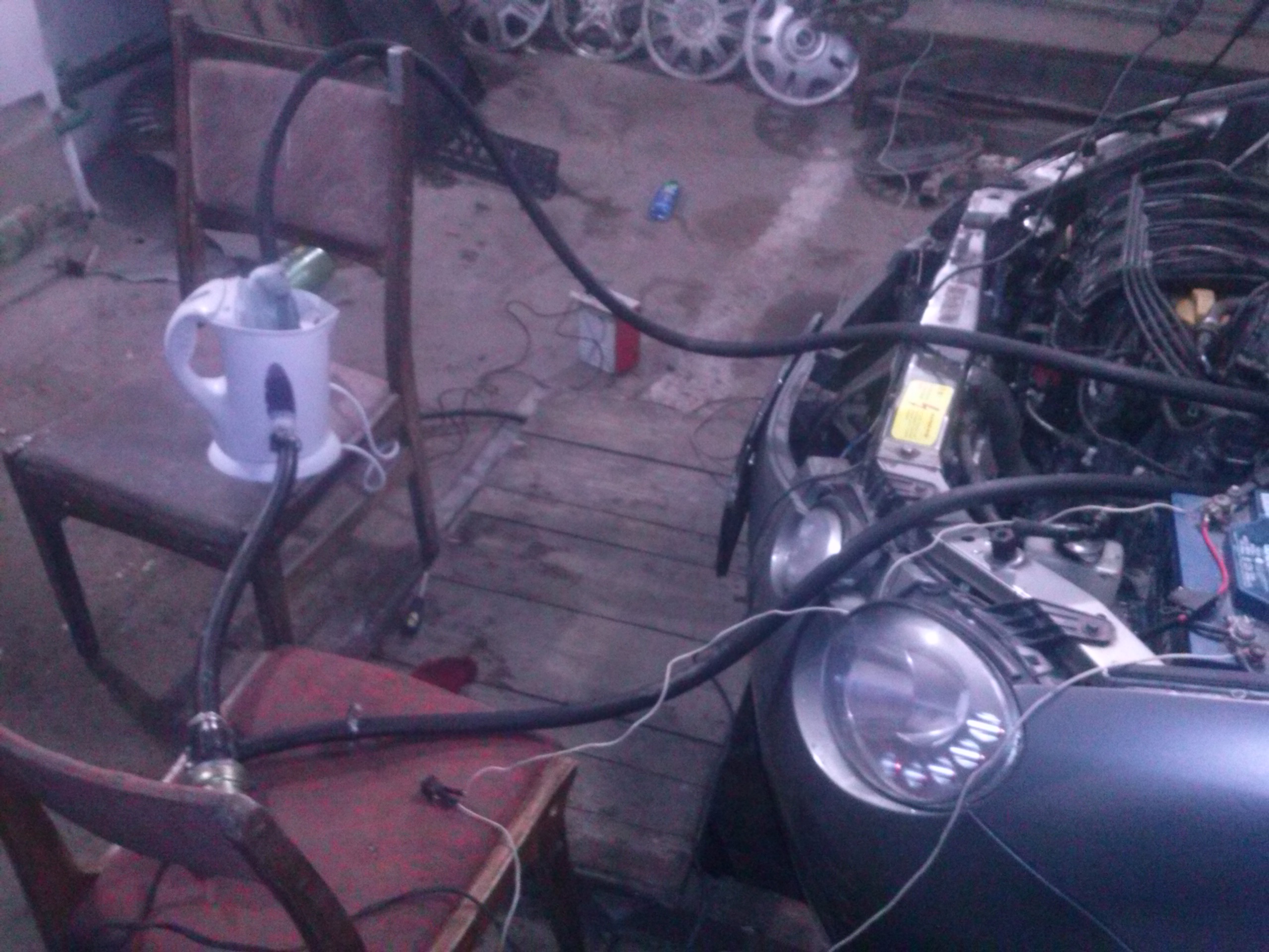

Сегодня мыл печку и делал замену ОЖ с Тосола на Красный антифриз. :)
Было куплено Антифриз 5л+1л, 4 пачки лимонной кислоты, и "антинакипин для чайников и кофеварок", и взял 4 бутылки по 6 литров дождевой воды( природно дистиллированной )
Значит сначала слил тосол, для быстрого его слива просто снял нижний патрубок и всё он весь вытек (как я думал), но где то около литра ещё остаётся по системе. Дальше я залил Дистиллированную воду (дождевую) и залил Антинакипина (но ошибся в дозировке потому что бутылки хватило только на 4 л, а у нас в системе 6л), но хрен с ним поработала машина где то 20 мин сливать не стал, принялся к промывке радиатора печки снял патрубки с подачи и обратки, подсоединил конструкцию ,залил в чайник где-то 2л-2.4л воды, и добавил 2 пачки по 100г лимонной кислоты, включил чайник (что бы закипел и ростаяла лимонная кислота), потом включил електропомпу, и мыл по пол часа в обе стороны, вода после первого часа промывки стала коричневой и немного было грязи, после другой заправки стала чище, потом просто пару раз промыл чистой водой. Дальше слил всю воду которая была в моторе, надел патрубки печки на место, налил чистой воды, завёл машину и пытался прогнать систему и выгнать воздух, мучился долго но воздух с печки уходить не хотел, пока не снял и не перевернул клапан (тот что я поставил от обратки бензина ВАз 2108) что бы тосол пошел с воздухом в радиатор, и после прогазовок стравило весь воздух, потом ещё раз промыл чистой водой весь мотор, и начал ротом выдувать всю воду отсоединил подачу в печку возле термостата надел на него простой шланг и начал ротом выдувать остатки (вылилось с нижнего патрубка таким способом ещё 0.5л ) ,потом в этот же шланг налил чистого антифриза что бы самотёком выдавить ещё воду ,только надел шланги все обратно и залил антифриз по системе, стравил воздух и печка на 4 скорости сталу чуть лучше греть 8-) (мне так кажется).
КОму что не ясно могу уточнить. Но лучше бы я немного больше лимонной кислоты добавлял при чистке печки, и кстати после промывки трубки входа печки стали внутри как новые. :)

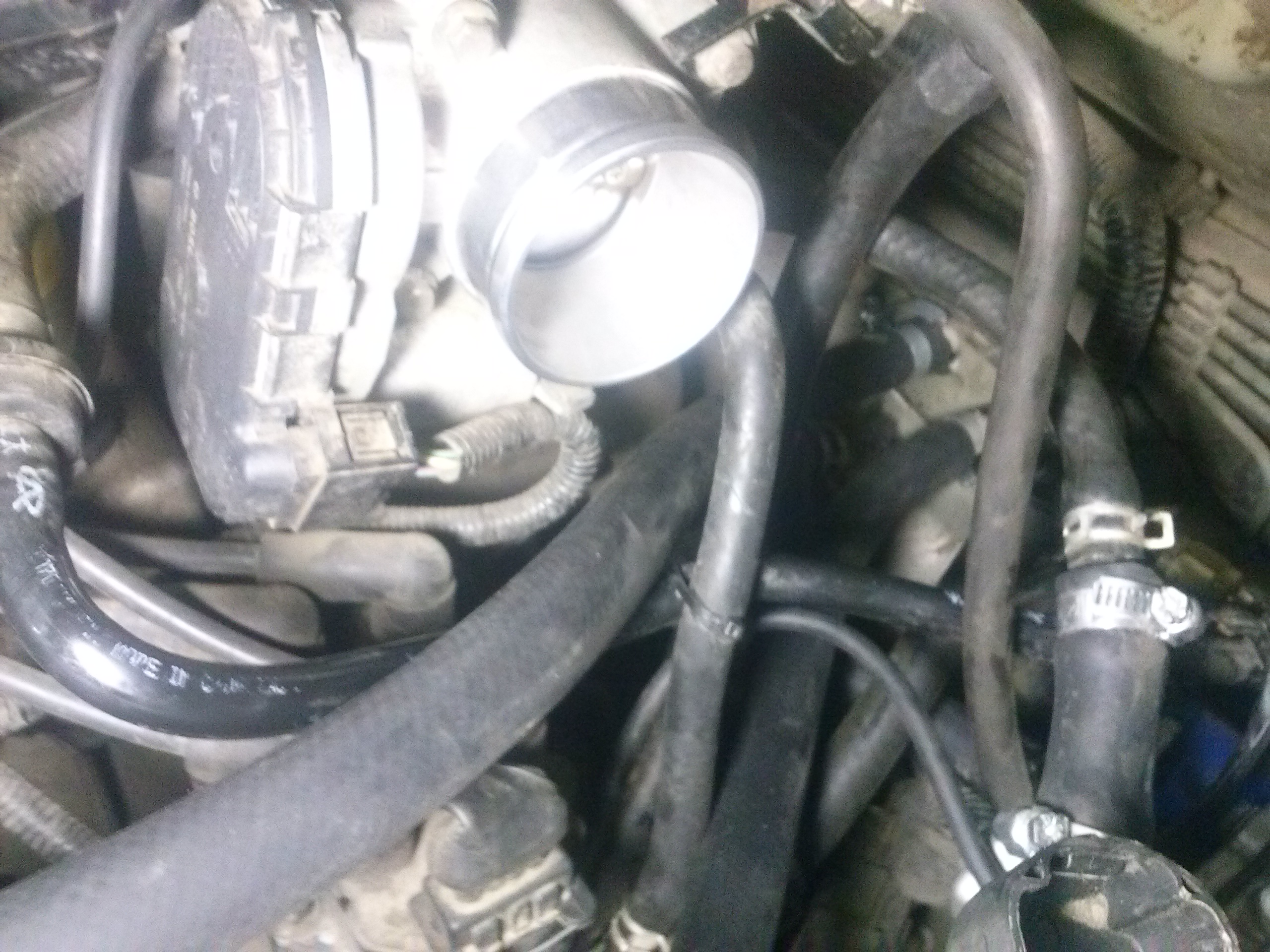

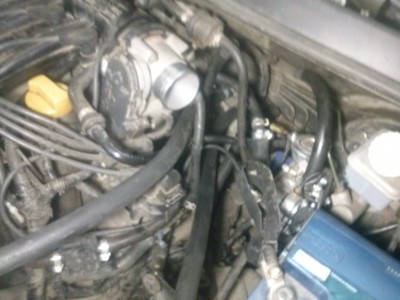

У меня тоже вроде чистая , но отложения оседают на трубках (у меня на обратке подогрева дроссельной заслонки железная трубка была с половины закоксована).
и я влил 5л. это с расширительным бачком.
после поездок по городу , я заметил что печка начала дуть теплее на больших оборотах вентилятора (3-4 положение),
но задумываюсь переделать подачу на печку взять с головки блока , а те шланги что на печку кинуть на обогрев редуктора ГБО, парень описывал на драйвер ру.
