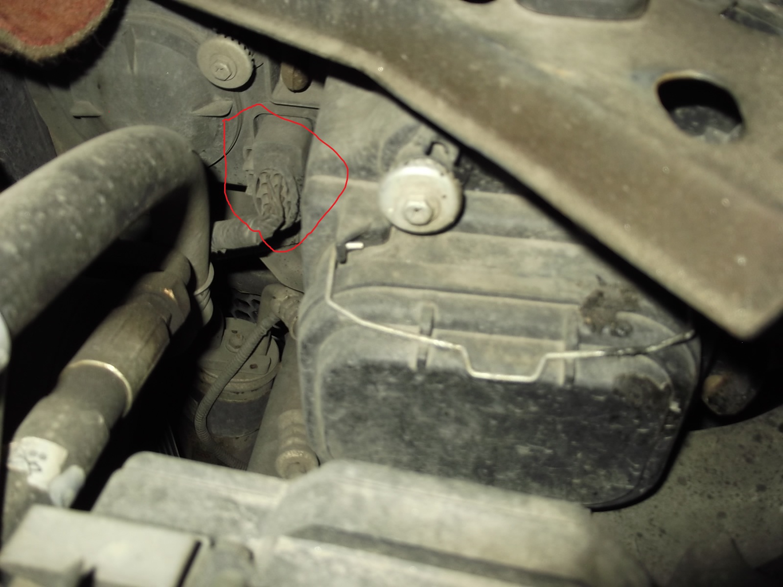

Повідомлення Re: Корректор фар
Так вроде есть коректор фар у нас , в фарах стоят эл.блочки из себя чтото похожее на блочек с картинки напоминают... я за него чуть выше писал, этим блочком регулируеться высота света фар с салона, только вот как я не разобрался, или просто у меня они не работают, там к ним жмут проводов отдельно подводиться...
П'ят березня 08, 2013 20:30
Я на своей такого не видел.
П'ят березня 08, 2013 20:36
З нами з: Чет грудня 30, 2010 23:33
Повідомлень: 118
Автомобиль: QQ613; GW
Sergg написав:
Ни кто еще себе не ставил электро корректор фар ?
а зачем? На славуте стоял, один раз выставил и забыл, нужен тогда когда с зади сажаешь трех хороших мужиков и в багажник по полной нагружаешь, вот тогда перед задирает вверх, надо регулировать, а так..., не нужная вещь, только лишние провода
П'ят березня 08, 2013 20:42
З нами з: Нед травня 06, 2012 16:21
Повідомлень: 161
Автомобиль: джаги
вот этот жмут что к ниму идет.
П'ят березня 08, 2013 20:58
Обрати внимание, что других жгутов в фару не идет, а там есть ближний свет, дальний, поворотники, габариты :).
Фары регулируются беленькими барашками с зубчиками (на фото), вот вместо них и попробовать поставить привод.
