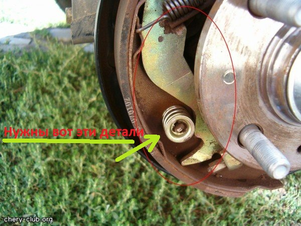

Помогите приобрести "солдатики" в полном комплекте (пружина,шайба,штифт).
Нужно все четыре менять,а найти нигде не могу.
Помогите найти или подобрать аналоги.

Глянь от жигулей классики
Сер листопада 12, 2014 18:08
Повідомлень: 274
Автомобиль: Chery qq613
в Харькове на лоске были , представители продавца у нас на форуме в партнерах висят .
а вообще ничего военного , можно и самому с гвоздика смастырить , пружину и шайбу подобрать .

Внимание !
Кто нибудь,сообщите длину гвоздиков ,для подбора аналогов "солдатиков".
Мерил гвоздики от классики,так там от кончика шляпки до кончика 45мм.
У кого есть старые солдатики ,измерьте пожалуйста длину гвоздика.
Подберу аналоги сообщу!
Пока нашёл только пружинки(высота-28мм. диаметр-16мм. витков-3)
Блюдца тоже нашёл,отлично подходят к пружинкам.
Остался открытым вопрос с гвоздиками.
Когда соберу всю информацию,мне по этим данным помогут найти готовый комплект аналогов для замены без головной боли!

Уже давался ответ:
Была информация, что солдатики подходят от матизки!
Я брал комплект для ланоса и шпильку на гарячую (калил на комфорке) плющил по габаритам подгнившего оригинала. Лишнее потом стачивал. ;)

Ну так вот что бы другие не занимались сексом с деталями и инструментами ,дайте точные размеры оригинала,вам же пригодится и другим людям поможите.
И тогда я сообщу всем,от каких машин мне подберут ремкомплект!!
Ну что? кто в деле?
Если бы у меня был свой гараж,сам бы всё разобрал и измерил.
