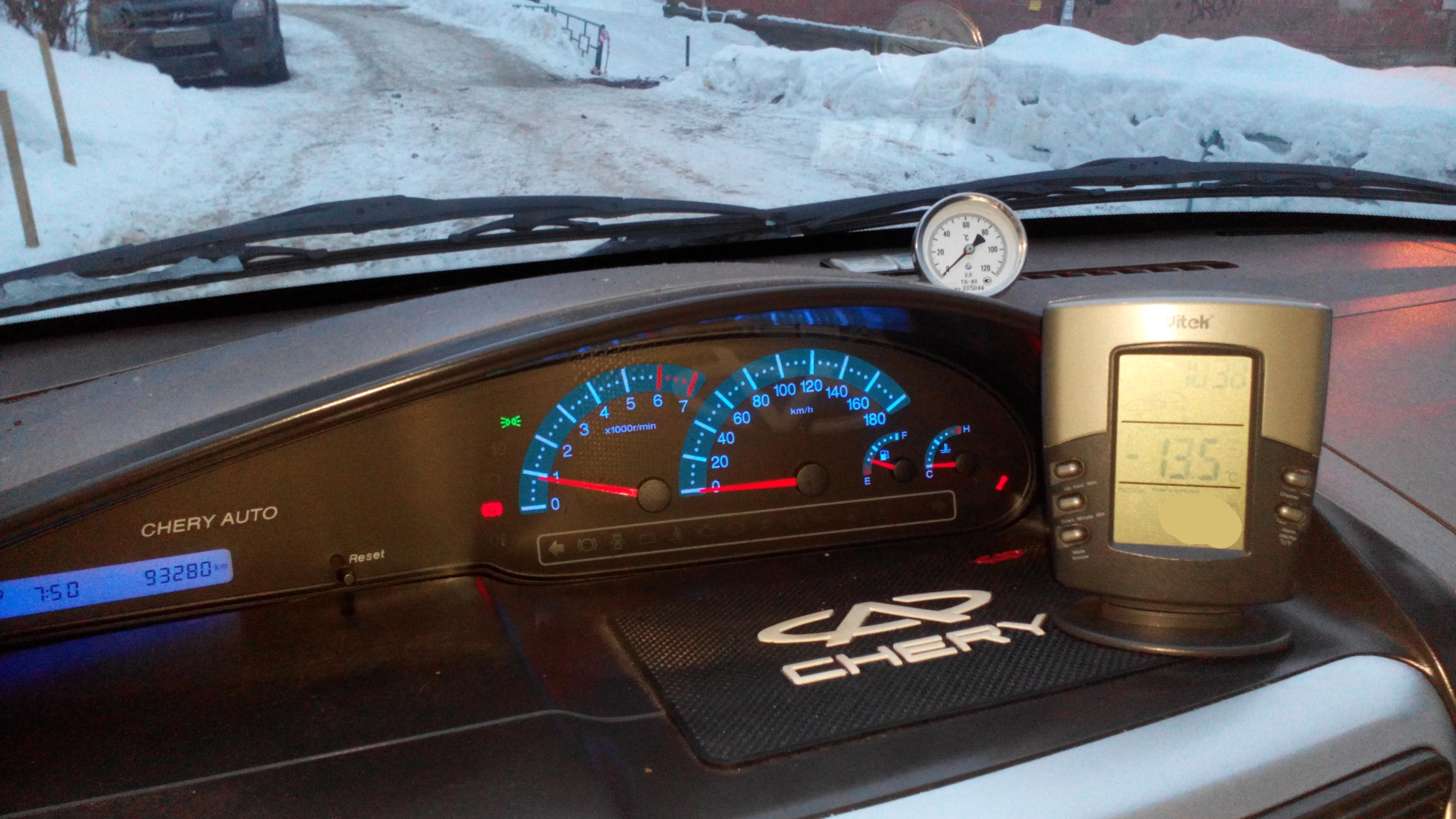

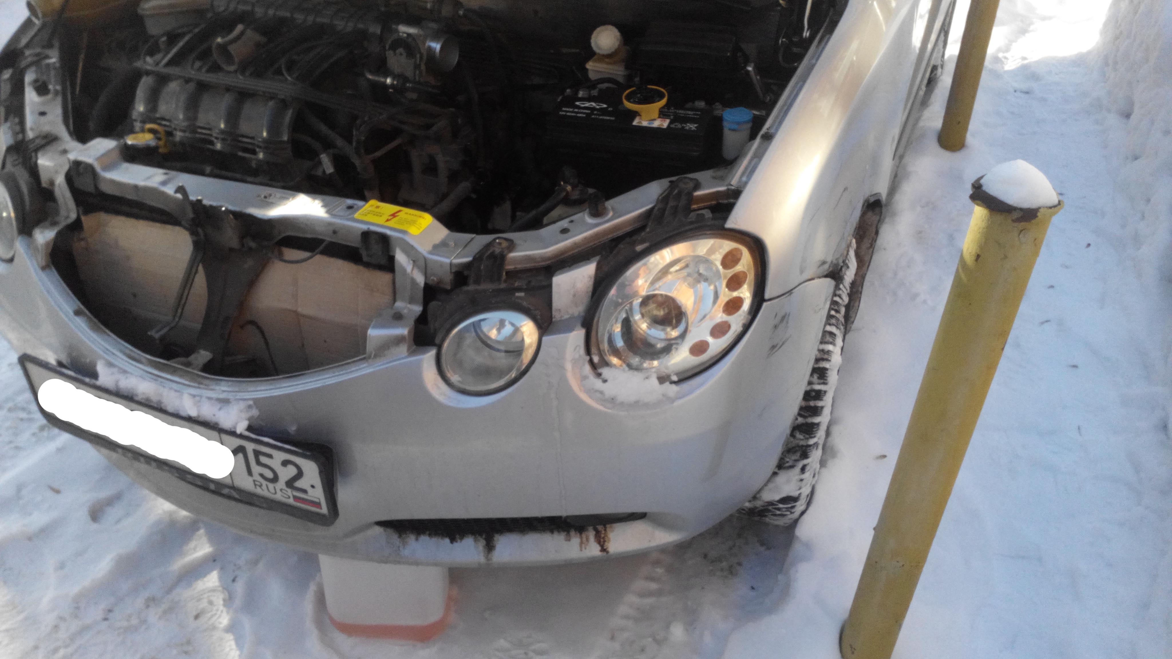

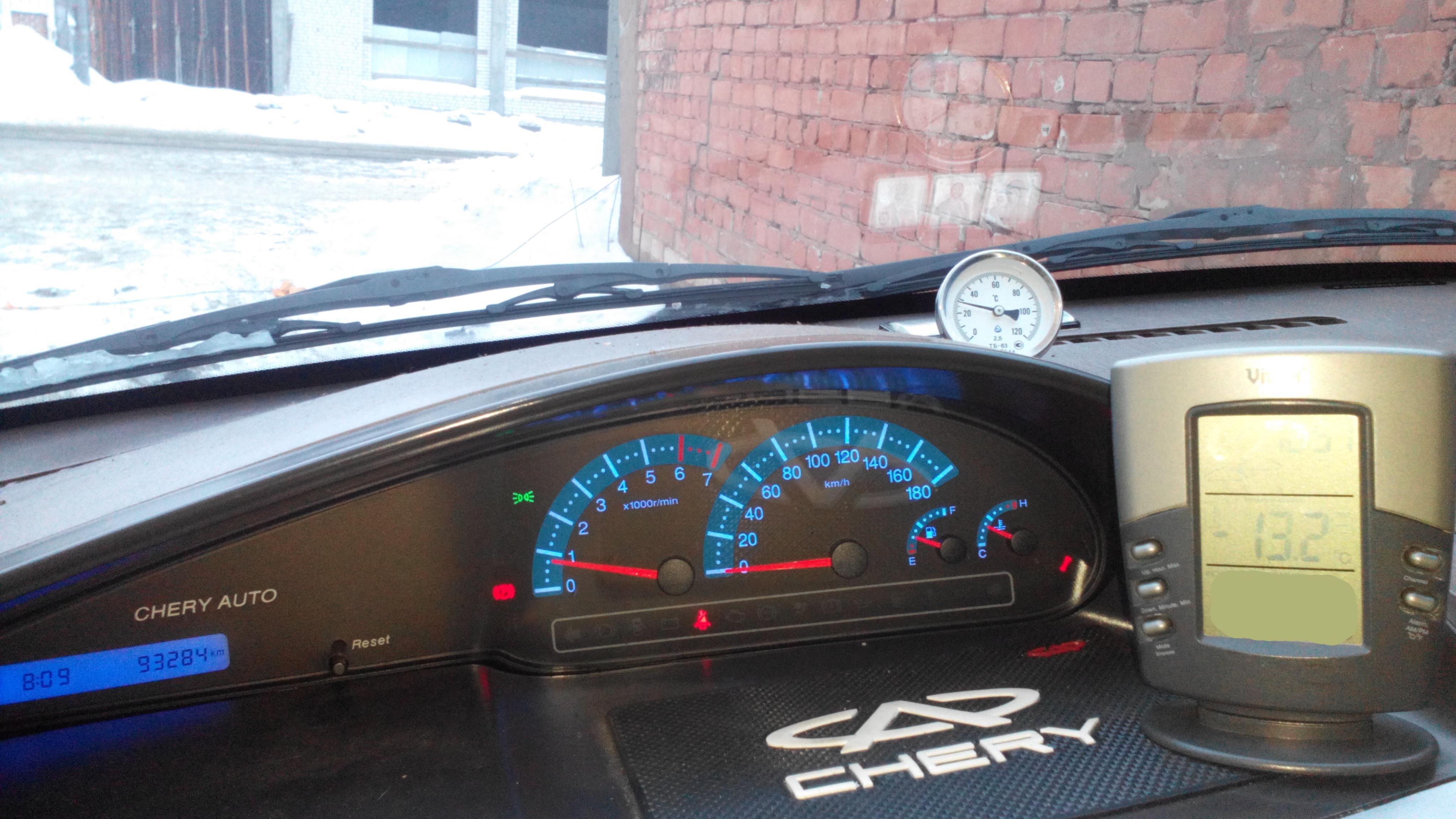

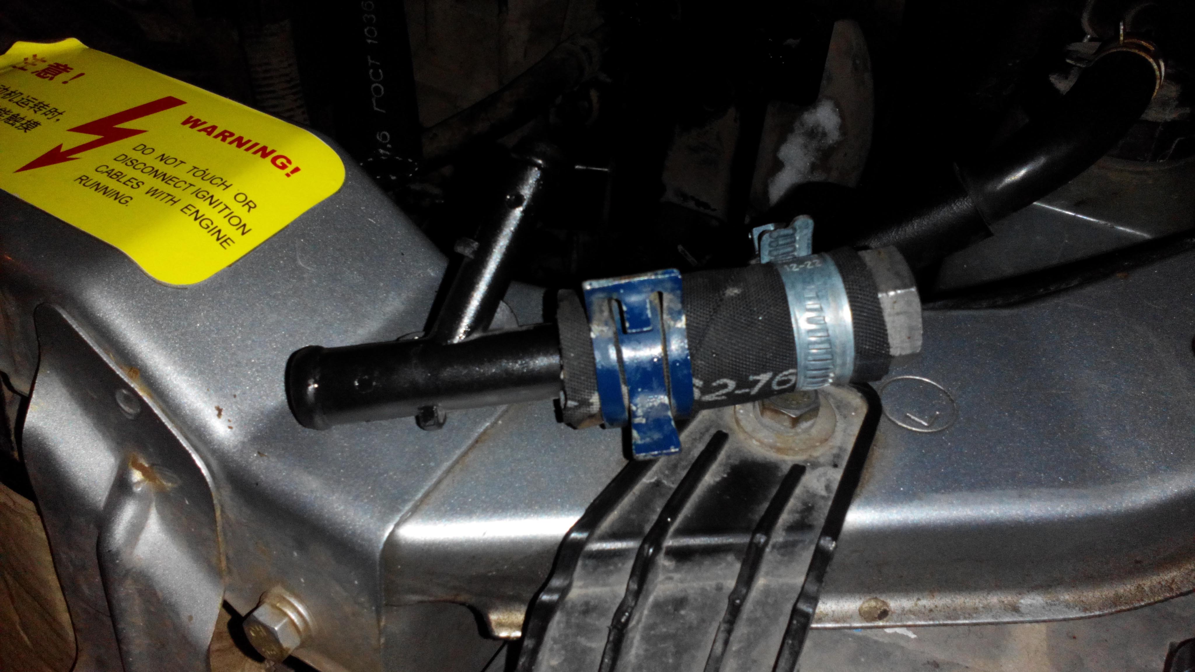

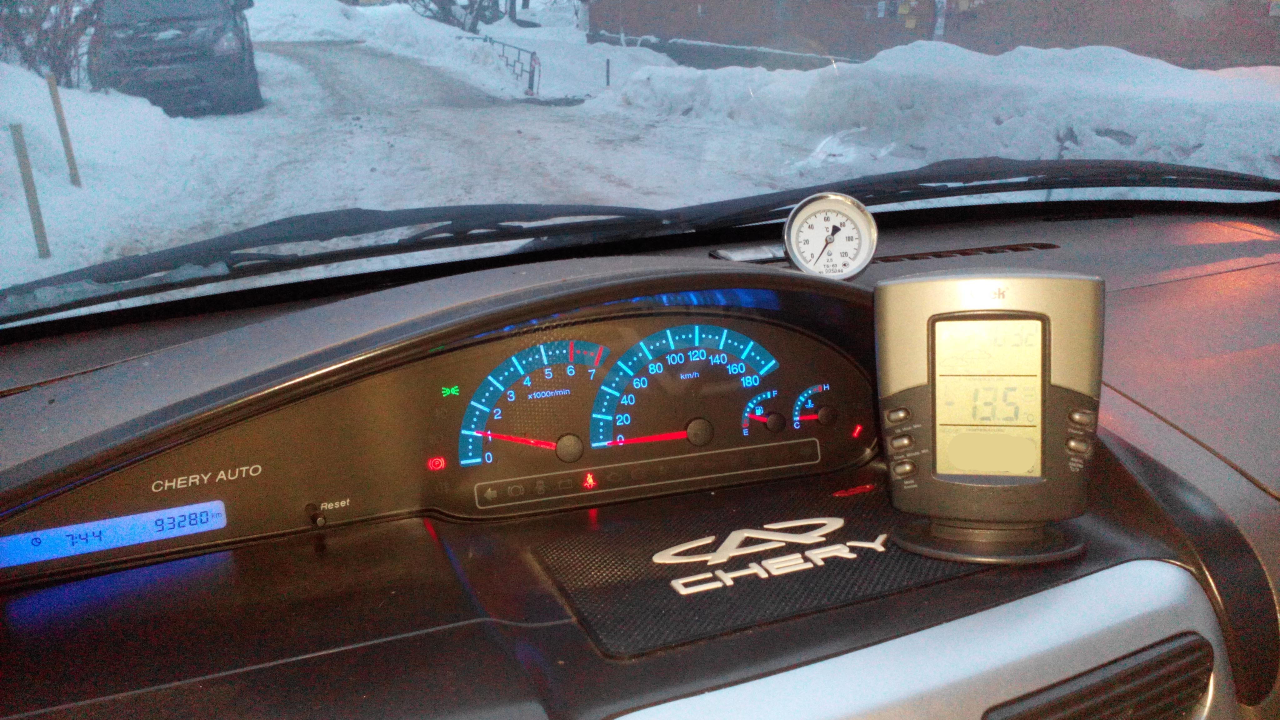

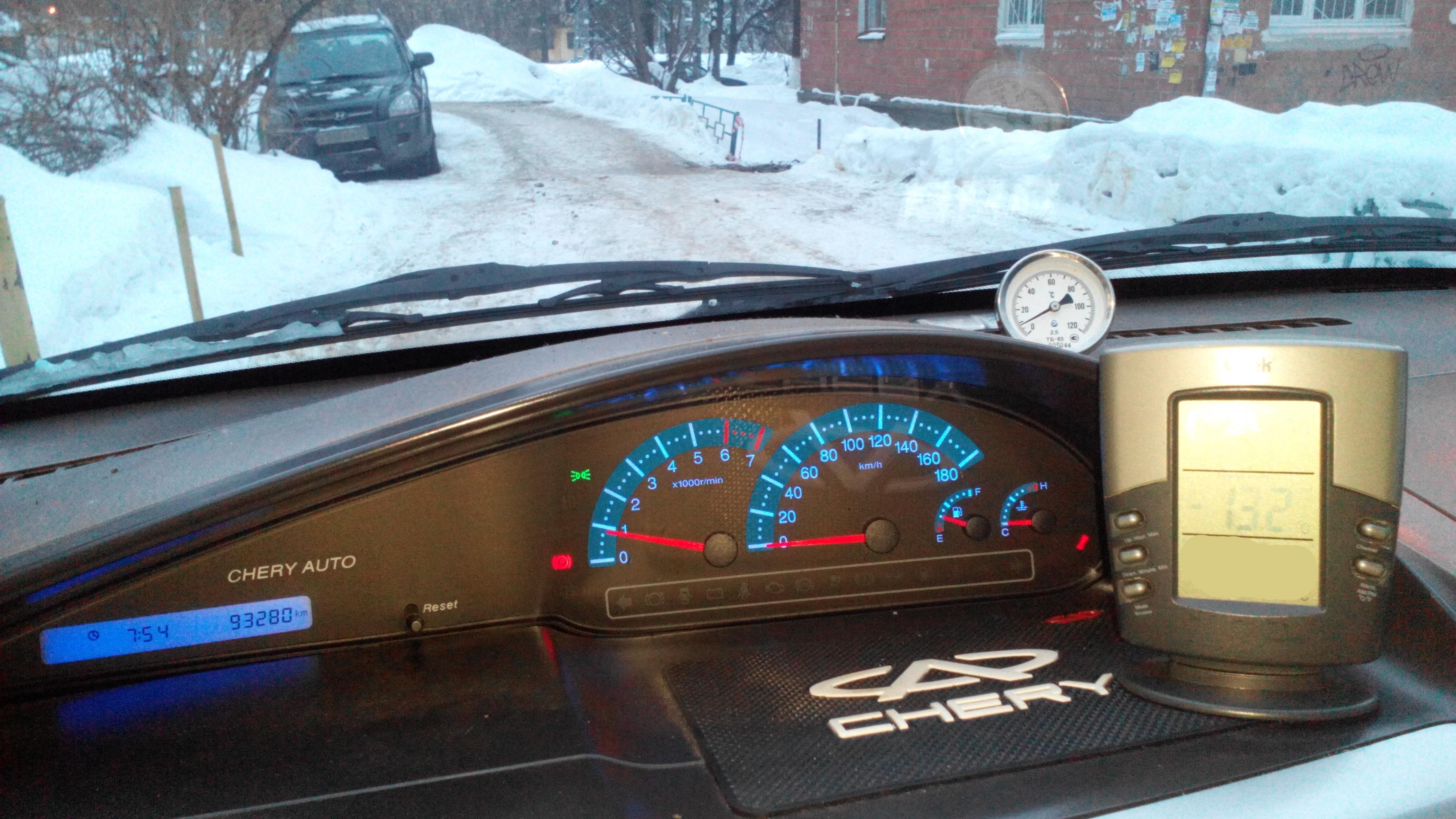

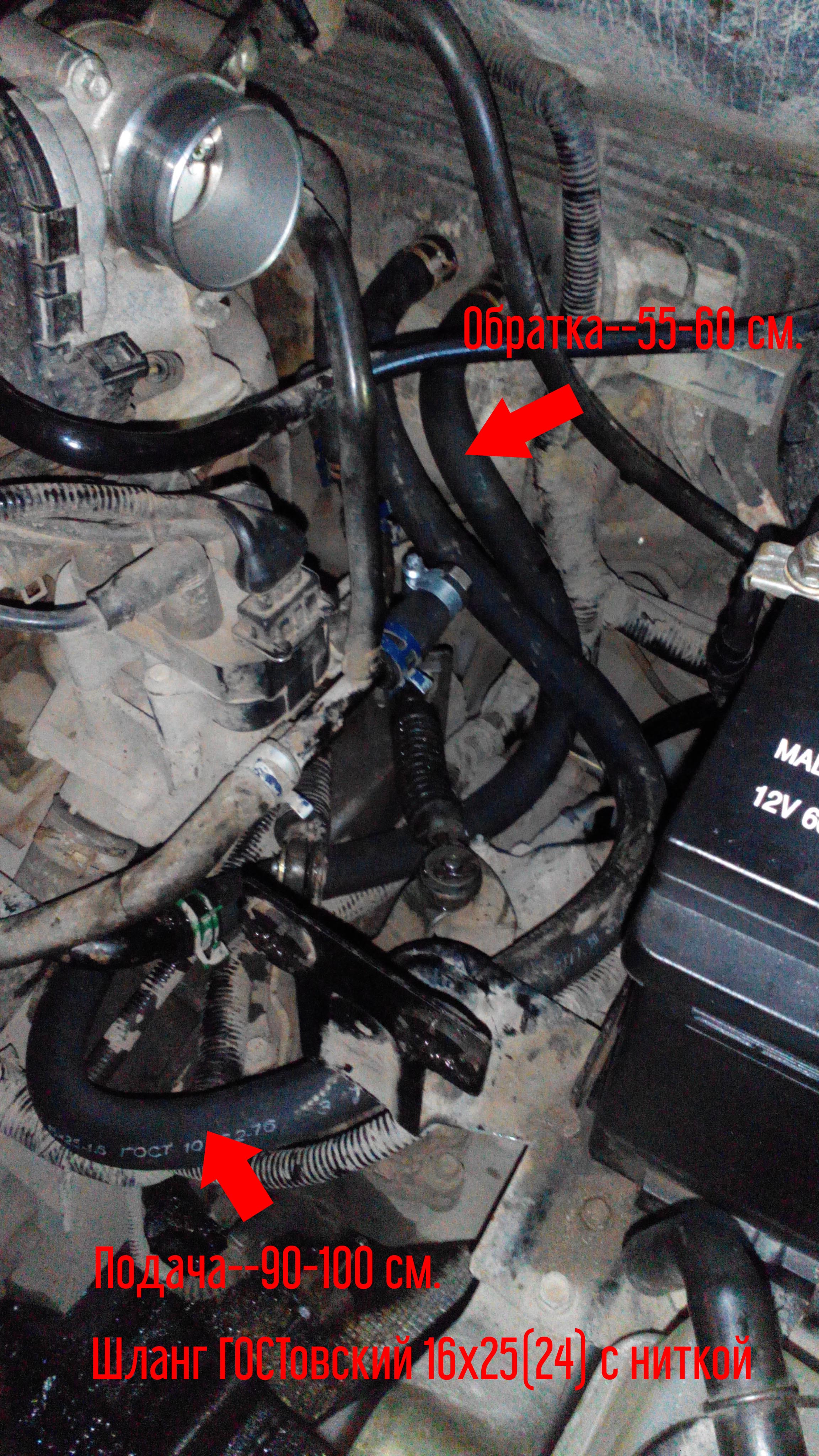

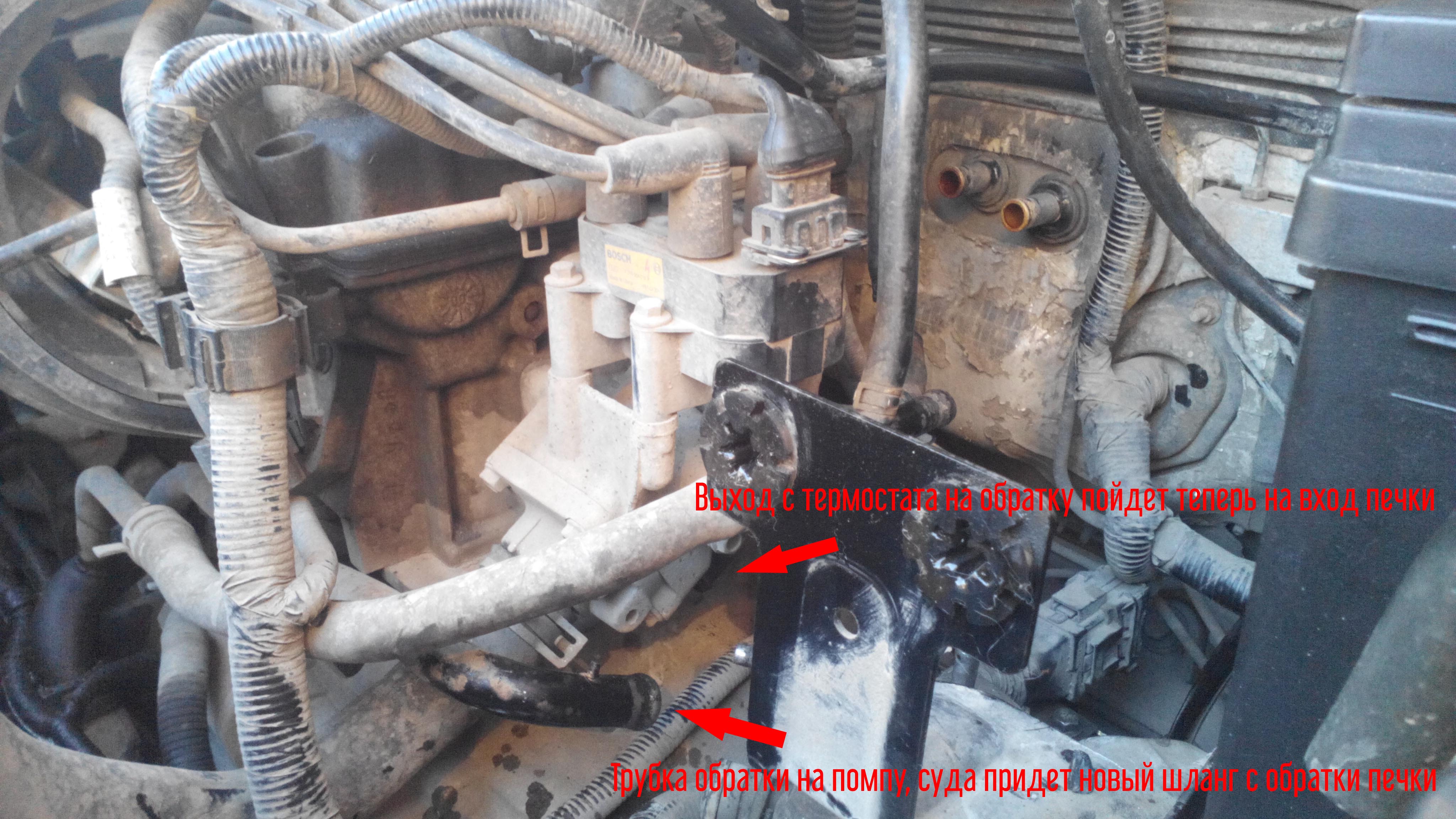

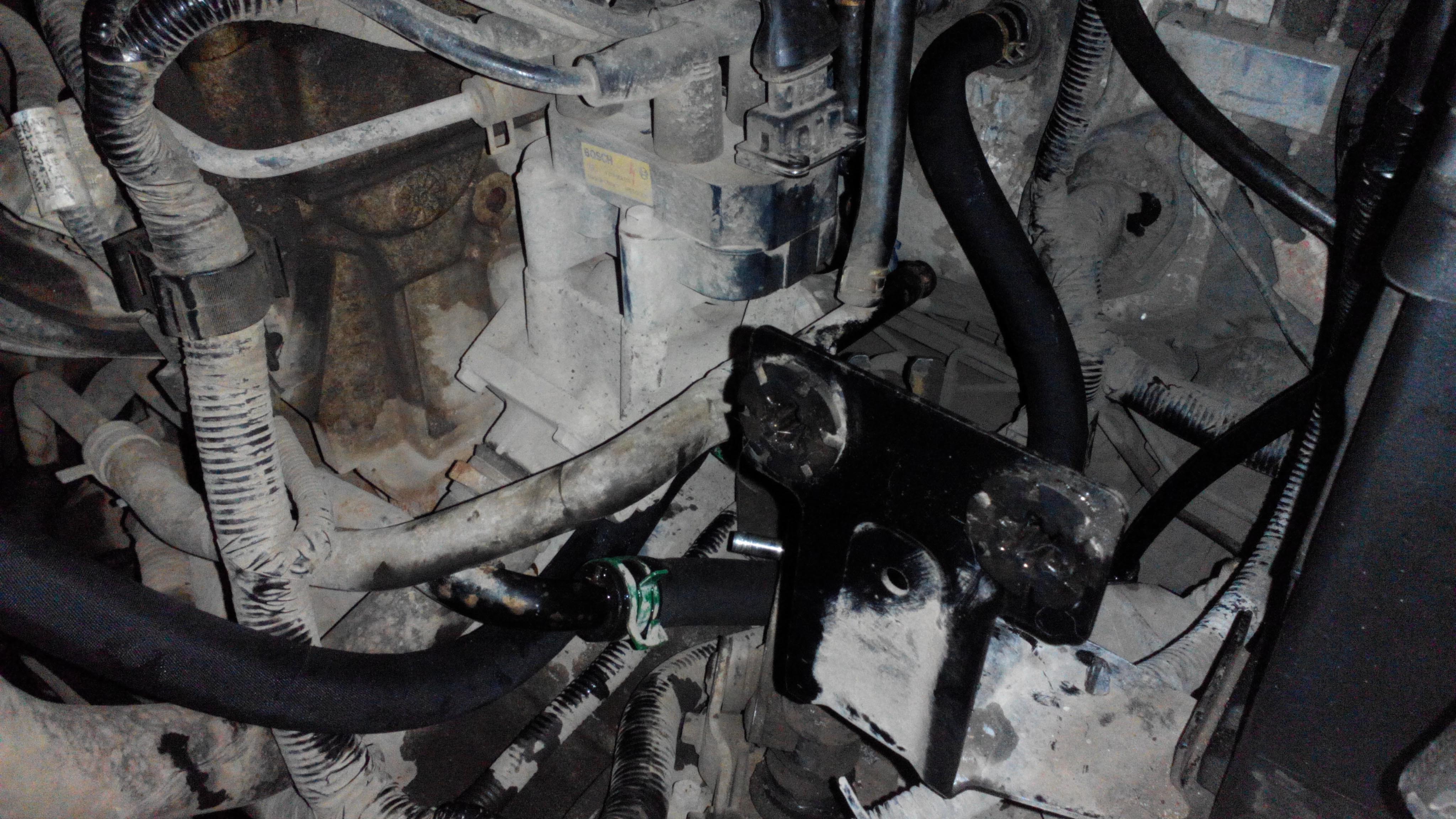

Прошу прощения, я тут гость не частый, в основном читаю форумы, впитываю информацию. Решил наконец за столько лет переделать систему отопления, делал по методу New-Sea https://www.drive2.ru/b/690723/, да, вариант не идеальный, имеются нюансы, но мне показался самым простым. Возможно я что-то повторю из форумов, прошу извинить, вдруг кому пригодится.
Для переделки понадобится 1,5 метра шланга 16x25(24) с ниткой, 10 сантиметров шланга 14x25(24) с ниткой, 2 болта подходящего размера что бы сделать заглушки и 2 хомута винтовых 25x12 что бы затянуть заглушки.
Результат, все заводские шланги сняты в идеальном состоянии и убраны на хранение, хомуты использовались заводские за исключением двух винтовых для заглушек. Было долито около 300-400 мл антифриза к основному объему. Прогрев двигателя при выключенной печке до 50-60 градусов при минус 13 составил около 5-6минут. А вот здесь есть небольшой нюанс, так как в круге появился дополнительный радиатор который тем более обдувается уличным воздухом то прогрев двигателя до 50-60 градусов может увеличится до 9-10 минут. Прогревается несколько дольше но зато когда прогреется до 80 градусов чувствуется значительное улучшение прогрева салона. Через неделю после переделки ездили с супругой в деревню за 120 километров в минус 15-17 градусов так она мне заявила что я ее уморил за поездку.
Суб лютого 18, 2017 21:45

Немного по моменту прогрева после переделки...

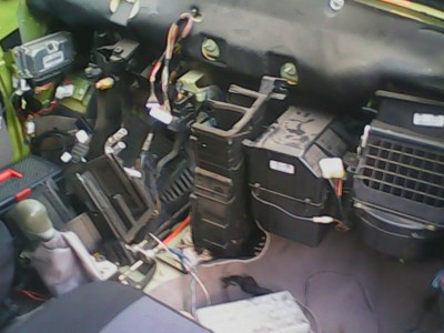

З нами з: Нед лютого 12, 2017 16:49
Повідомлень: 22
Автомобиль: Джагі
Повідомлення Re: Печка, система охлаждения двигателя
Потекла печка,торпеду снял,состояние ,как на фото выше .Как вынуть сам радиатор?Или ее нужно всю полностью снимать?

YuraOle! Со стороны мотора(в капоте) отсоединить рез. шланги подачи и возврата ОЖ, а также открутить болты крепления кондиционера,отсоединить крепления хомутов трубок кондиционера .Садитесь в салон, откручиваете крепления корпуса печки от корпуса кондиционера, тянете корпус печки на себя (70 мм ходу, приблизительно),при этом крутим ее вниз.Все производим плавно без рывков. Вроде так.
