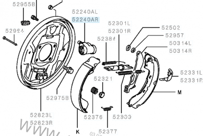

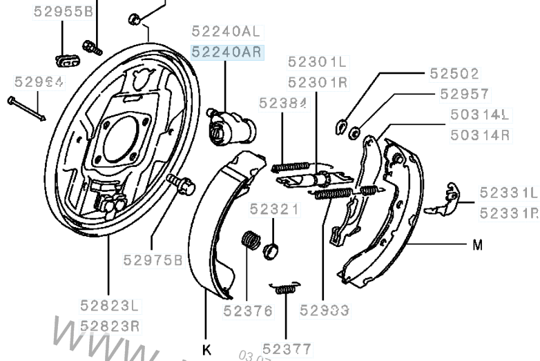

spider_n написав:
У кого есть старые солдатики ,измерьте пожалуйста длину гвоздика.
Длина гвоздика,без учёта шляпки и хвостовика)3см.
Диаметр пружины 18мм,4витка.
А вообще чего их искать-то?Наш задний тормоз клон тормоза Мицубиси CARISMA DA1A (DA1-6A ) 1600 05/1995 - 12/2003
Вчера день посветил нашим задним тормозам :-)
