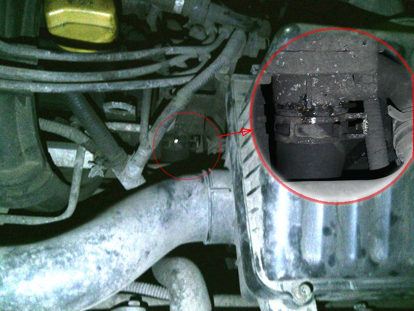

Подскажите что это сочися из-под толстого шланга и что с этим делать. Видно несколько капель, плюс внизу немножко накапало.
Машина у меня полтора года, всегда все жидкости были стабильно на максимуме. Теперь охлаждайка в бачке на 1 см меньше. Правда, всегда проверял летом или после поездки, а сейчас при -1.
Дотянулся белой бумажкой - вроде жидкость бесцветная (не даю 100%), без запаха.

По ходу охлаждающая жидкость. Самый простой способ-заменить самозажимной хомут на обычный зажимной и затянуть.
Охлаждающая жидкость на вкус горчит.(не прикол)!!!

А самый надежный - заменить "задубевший" патрубок на новый , эластичный. А пружинные хомуты придумали для компенсации температурного расширения материалов , а не из вредности.
