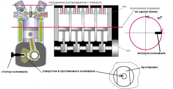

Не задавались вопросом ,зачем придумали приспособы для замены ремня?
А я отвечу.Чтоб в тупую его менять без всяких меток и поисков ВМТ. :-)
Что за приспособа! такая без поиска ВМТ? Заводская? Я на тигра варила приспособу, но нужно было выставлять ВМТ.
Как это варила? :o Так тупо опустила в кастрюльку и варила?
Кроме шуток .В теме все было сказано и разжевано.
Вкратце:
Существует планка для распредвалов.И есть болт ,который ставит коленвал именно в ВМТ .
Все совпадает идеально.Остается только зарядить ремень и затянуть гайки.
Все совпадает идеально.Остается только зарядить ремень и затянуть гайки.[/quote]
Осмелюсь поправить. Болт ставит все поршня в ряд 8-)
Проверено лично.
Не знаю, кто пишет сценарий моей жизни, но чувство юмора у него есть...=http://chery-club.org]Зображення[/url]
Пон січня 06, 2014 21:28
Повідомлення Re: Замена ремня ГРМ.
А планка ставит распредвлы в соответствии этому ряду. :)Не правда ЛИ? :)

Ни какого ВМТ на этом двигателе нет и забудьте эти буквы.А то человек почитает и пойдёт искать это ВМТ и найдёт приключения на свою задницу.

Сервисное положение этого двигателя,все поршня на одном уровне.Нет здесь ни какого ВМТ,а кто его будет искать,найдёт совсем не то что ищет.

Когда Яков писал, что нет ВМТ, он имел ввиду , что установка ремня производится не по ВМТ, а по фиксированому положению коленвала.
Кто читал ветку - поймёт о чём речь.

Сколько можно спорить?Вопрос не в том,что есть она или ее нету (ВМТ)-есть конешно.
Вопрос в том,что при замене ремня ее не надо искать ,имея приспособы.
Актэко ж показал замечательную картинку.По ней все ясно становится.
Либо менять по меткам ,как менял я. :)
Вот именно.
