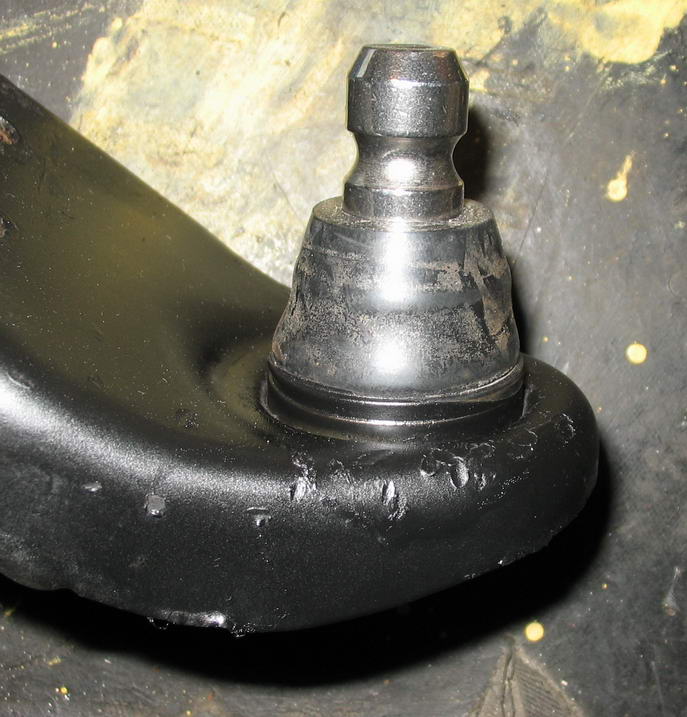

Приветствую
Старая шаровая после пробега 35 т.км.

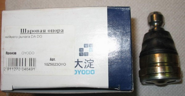

Подобрал шаровую для запрессовки в наши рычаги. Как оказалось никаких переделок не надо. Запрессовывается плотно. На всякий случай прихватили сваркой в тех же местах где и родные.
ШАРОВАЯ ОПОРА НИЖНЕГО РЫЧАГА
Производитель: OYODO
Каталожный номер: 10Z5023OYO
Описание: MITSUBISHI CARISMA 99, SPACE STAR 99
Установлены и проходят испытание.
Стопорным кольцом не комплектуется. После установки размеры соответствуют родным. Проехал на них уже 500 км.

Именно.Втулку точить не надо.Меньше мороки.Вот тебе номер от каризмы: FEBEST 0420DA1F от Mitsubishi Carisma DA 1995-2003 или Space Star DG1A/DG3A/DG4ADG5A 1998-2003
Я себе именно эти поставил.

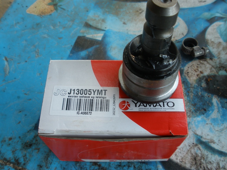

VVRabit написав:
Хороший производитель.Я сейчас эксплуатирую тяги стабилизатора YAMATO,однако на фото не вижу пыльника.Какой он ?.
Если поставиш эти шаровые-не пожалееш. :D
