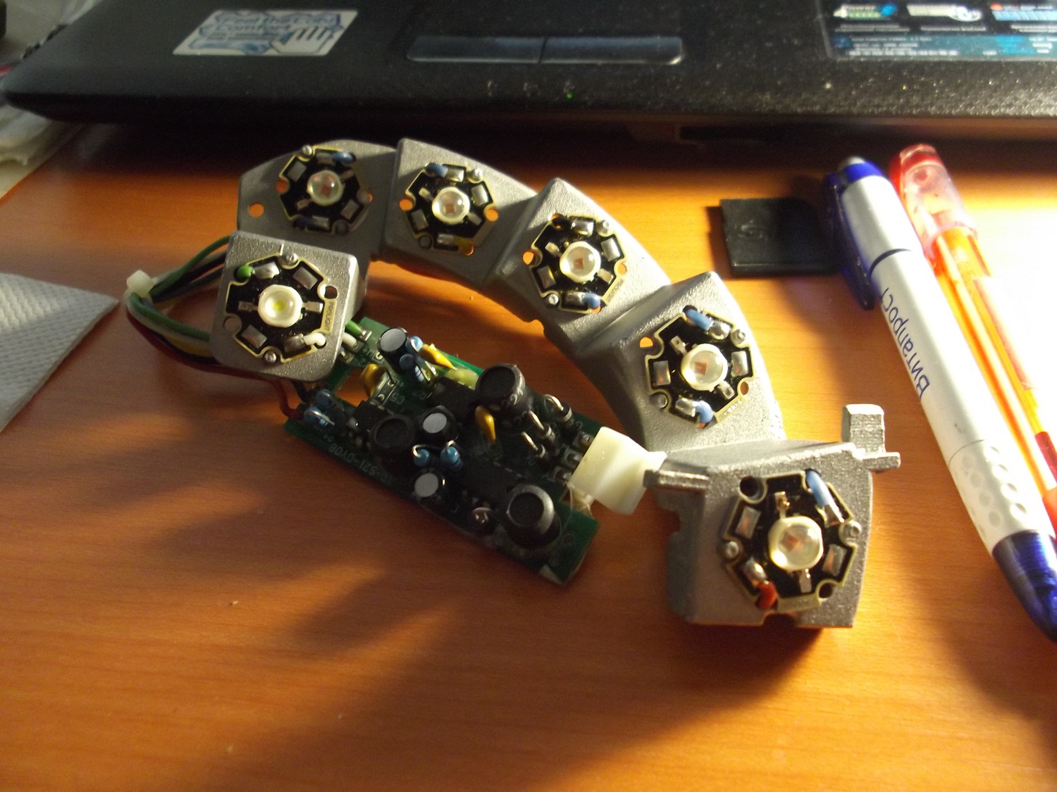

Повідомлення Указатели поворотов
Туда просятся светодиоды такие,как в фарах поворотники.
Причем одного было бы достаточно.Не пойму ,почему китайцы их туда не зарядили?
Ну ничего.У меня от старой фары остались,думаю их туда примастырить. :)

Не зарядили,может быть потому,что получают их уже готовыми((Donnelly(без шельдика чери)) :D .P.S._А у Вас там много бэушных фар? :)
Нед квітня 21, 2013 8:21
Одна левая.Светодиоды PROLIGHT светят ну, очень ярко. :)
Нед квітня 21, 2013 8:55
