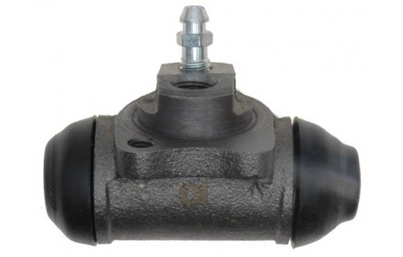

а кто-то менял или подобрал аналог задних тормозных цилиндров??

Повідомлення Re: Тормоза
Ремкомплект заднего тормозного цилиндра- http://www.chery-club.org/forums/viewtopic.php?p=322666#p322666
Аналог заднего тормозного цилиндра- http://www.chery-club.org/forums/viewtopic.php?p=343395#p343395
На цьому фото, здається, з лівої сторони якраз пильник від ВАЗ 2101, справа - рідний Chery
Сер грудня 16, 2015 13:36
Логика убийственная! У Сталоне тоже левая скула от ВАЗа? :hunter:
На упомянутом фото (указан диаметр 3/4 дюйма, что составляет 19,5 мм) цилиндр с одинаковыми пыльниками!
С правой стороны поршень вдавлен и пружина вытолкнула левый поршень. Поэтому наблюдается асимметрия.
Учите матчасть! :rtfm:
З.Ы. Здесь тоже - один пыльник родной, а второй нет?
*тормозной цилиндр авео...
Сер грудня 16, 2015 17:23 WWW
тоисть подойдёт от шевроле Авео?? Целиндры тормозные
Сер грудня 16, 2015 22:34
vasia123 написав:
Вы что парни, обкурились? :girl_hospital:
Сначала Сергій_С улетает в мир грёз и фантазий, теперь и ты, Василий чудишь?
Случайно не соседствуете? :mlja: :danuvas:
Повторяю для тех, кто отстал от бронепоезда :
Аналог заднего тормозного цилиндра (с перевальцовкой одной стороны трубки)- http://www.chery-club.org/forums/viewtopic.php?p=343395#p343395
З.Ы. Устал матюки убирать!
Чет грудня 17, 2015 2:58 WWW
Повідомлень: 454
Звідки: г.Прилуки
а нельзя было проще ответить !!
Что аналога нету тоисть точной копии!
только с заменой трубки подходит той на который ты дал ссылку :) думаю понятно!
П'ят грудня 18, 2015 14:33
vasia123 написав:
аналога нету тоисть точной копии!!
Ну кто сказал что его нету-то? :roulette: Вот тебе копия и полный аналог Jakoparts J3235090,стоит у меня на машине.
