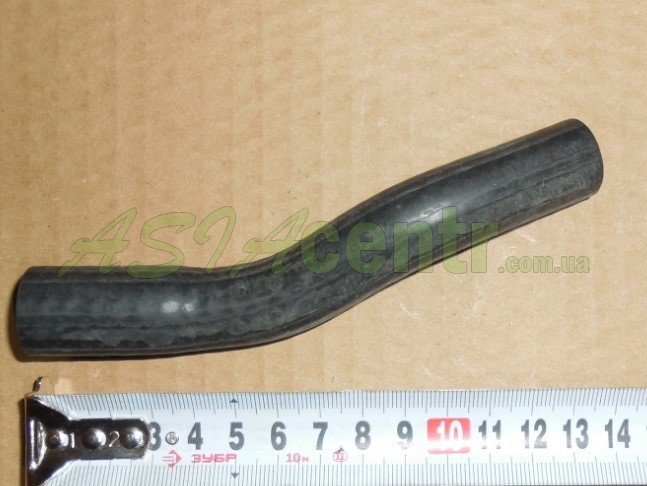

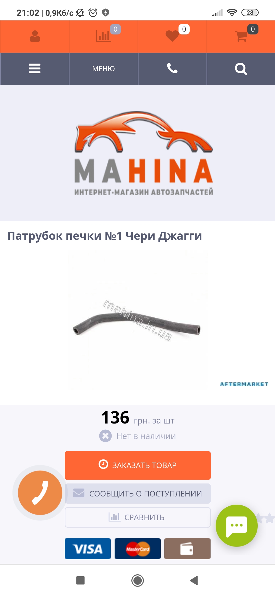

Кто менял патрубки печки? Где можно найти или с чего подобрать. Обзвонил десяток сайтов - ни у кого нет.

Повідомлення Re: Печка, система охлаждения двигателя
Шланг тосольный погугли.
Там разные диаметры с концов.
Позвольте не согласиться с данным предположением.
Не позволю )
От тройника на печку таки разные диаметры. У меня потёк именно этот.
