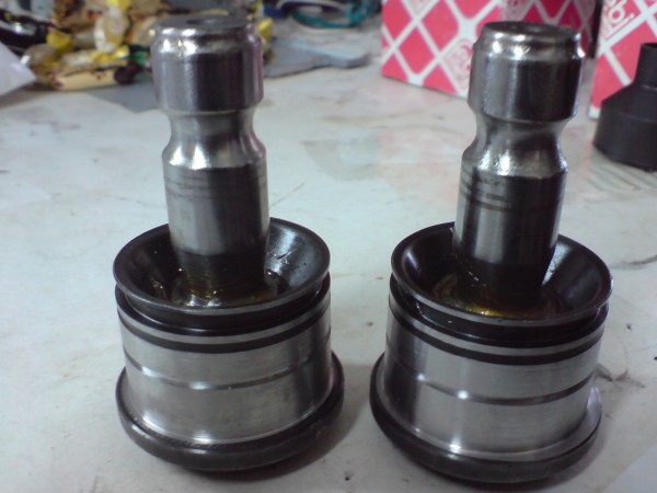

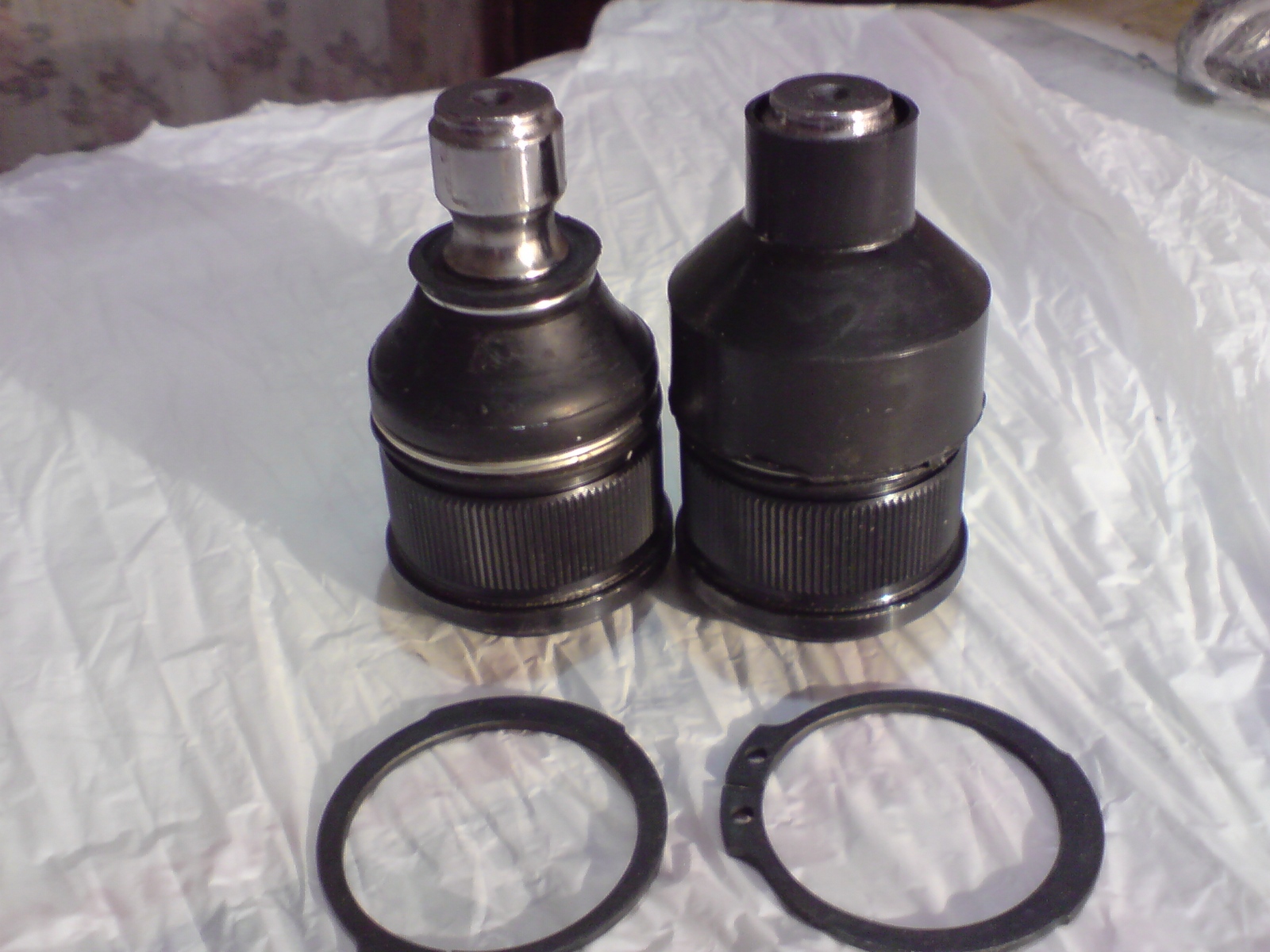

Вот подобрал пыльники для ремонта шаровых.
Эти по лучше чем в прошлый раз брал.
С низу и с верху под запресовку,внутри резины два металлических кольца.
Фото прилагаются в архиве.

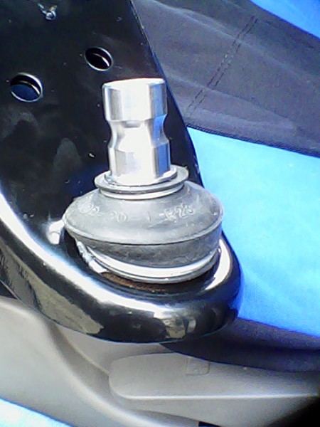

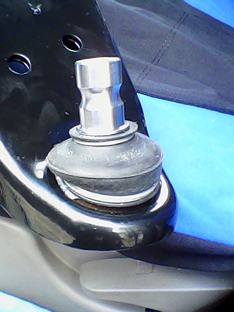

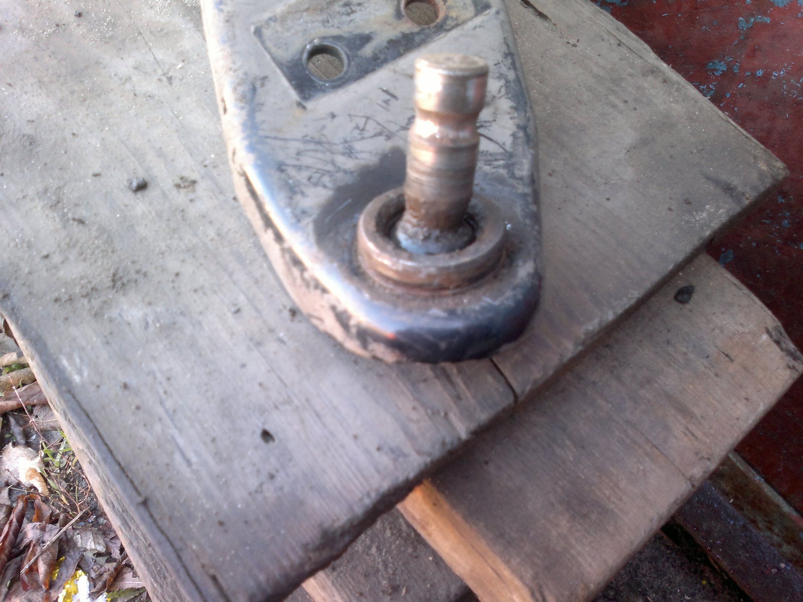

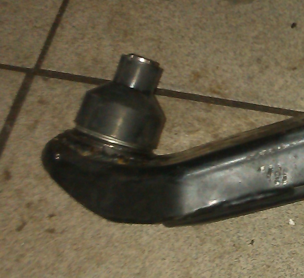

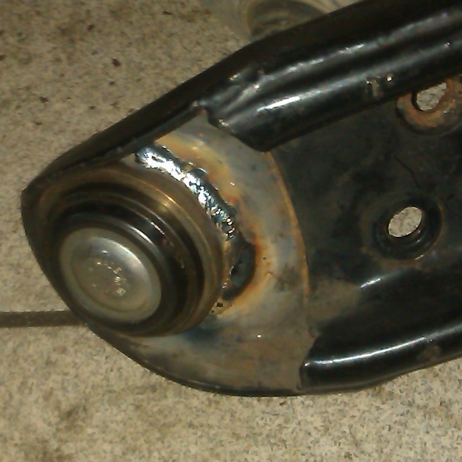

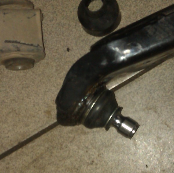

Вот у меня очередная переделка!
Подвеска "заткнулась".
