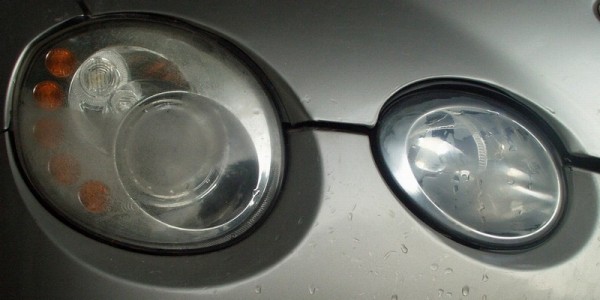

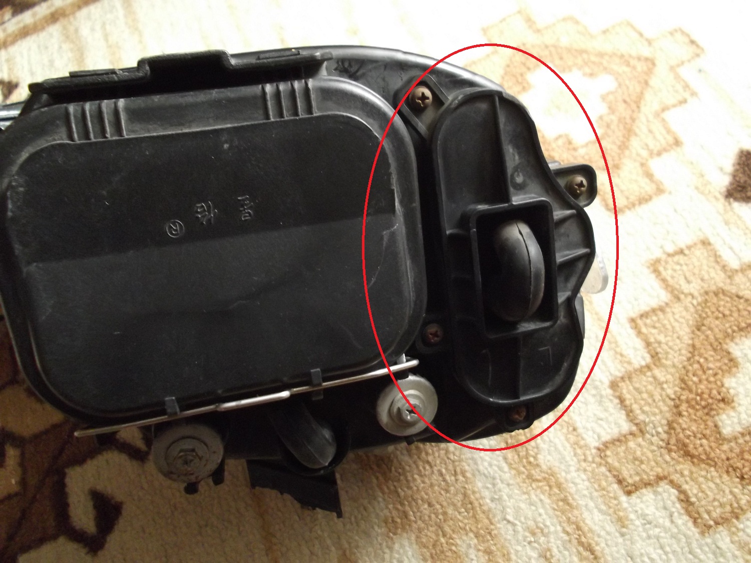

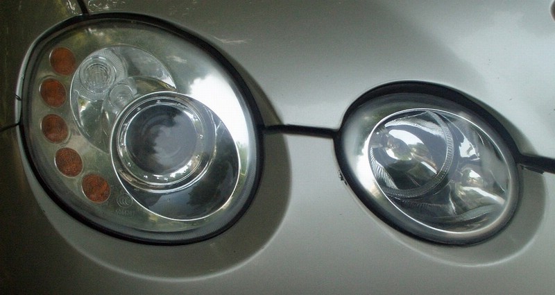

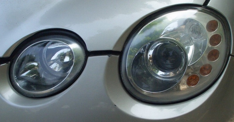

Главное отличие оригинальной фары от неоригинальной .
У оригинальной фары есть вот такой лючек на шурупах.
У неоригинальной его нет,и вместо светодиодов заряжены обыкновенные
лампочки накаливания.Иеще.В неоригинальных в резиновых труках(отдушинах)
отсутствует черный поролон.Поэтому в них со временем набивается пыль. :)

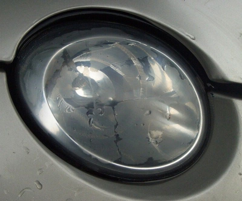

всё больше и больше узнаю про свою машину (( , лючка у меня на фарах нет , знач уже неоригинал . тото я смотрю и не понимаю откуда на фотках лючок у фары . хм , предположу , что неоригинал служит ещё меньше , чем я думал , отражателя то уже нет , лак поверх фары облез . не может быть различие в годе выпуска и комплектации фарами ( у меня 2007)? во всяком случае габариты светят белым , похоже что диоды там , а не лампочки , да и в поворотниках 5 элементов свечения ( хз правда диоды или лампы) . я в растерянности .

Мы же в одном городе.Давай встретимся и расставим все точки над I :D

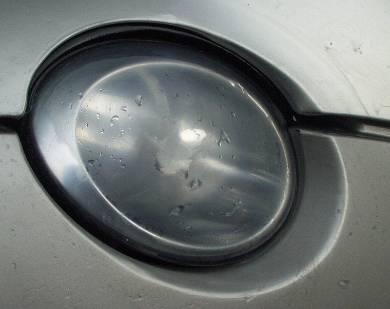

Я обратился к профи и заполировал и забронировал свои фары и вопрос этот для себя закрыл, теперь фары выглядят как новые. А ГОИ только испортите.

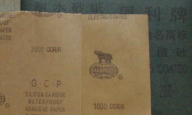

Я полирнул фары сам, ничо сложного , наждачка (с водичкой) 1000 , 1500, 2000 и полировальным кругом с пастой G6 напоследок . про пленку хз , палка в двух концах , вроде прочнее и надежнее , но если придется содрать ,то получится ли ? ( например слышал ,что ксенон через пленку дает рассеивание большое )

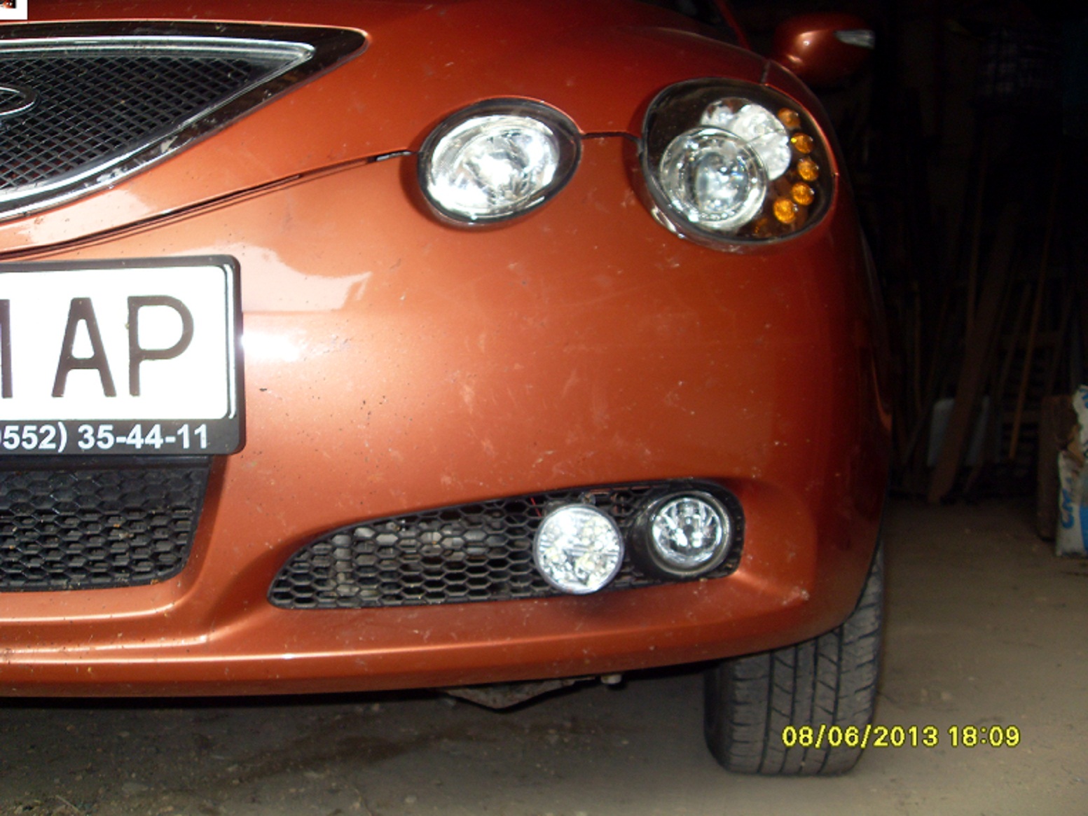

Попробую (уже в который раз) вставить фото. Это ДХО, поставил еще в середине апреля. Ух ты, ПОЛУЧИЛОСЬ!!! :idea:

А наши габаритные огни вместо ДХО не прокатят???Ведь в правилах написано:ДХВ-зовнішні світлові прилади білого кольору,предбачені конструкцією транспортного засобу,установлені спереду тз і предназначені для покращення видимості тз під час його руху у світлий час доби.Всё подходит...
Суб червня 08, 2013 20:22
У нас на ДЖАГЕ габариты могут использоваться как ДХО.
Это мое личное ИМХО. :)
Суб червня 08, 2013 20:26

Кстати,наши габариты очень хорошо видно в светлое время суток!

Повідомлення Re: Дневные ходовые огни
А вместе они смотрятся красиво( когда включены). Да и кто знает, как отнесутся к нашим габаритам некоторые даишники. :) И ходовые ярче габаритов.
Суб червня 08, 2013 21:14
Повідомлень: 1469
Звідки: Russia, Kursk
Габаритные огни называются стояночными. Поэтому с ними только стоять :)
Суб червня 08, 2013 21:31
З нами з: Суб квітня 13, 2013 8:56
Повідомлень: 538
Звідки: Херсонская обл.
Автомобиль: Chery_Jaggi_QQ6
Во, правильно, а с ездовыми - ездить ;) !
