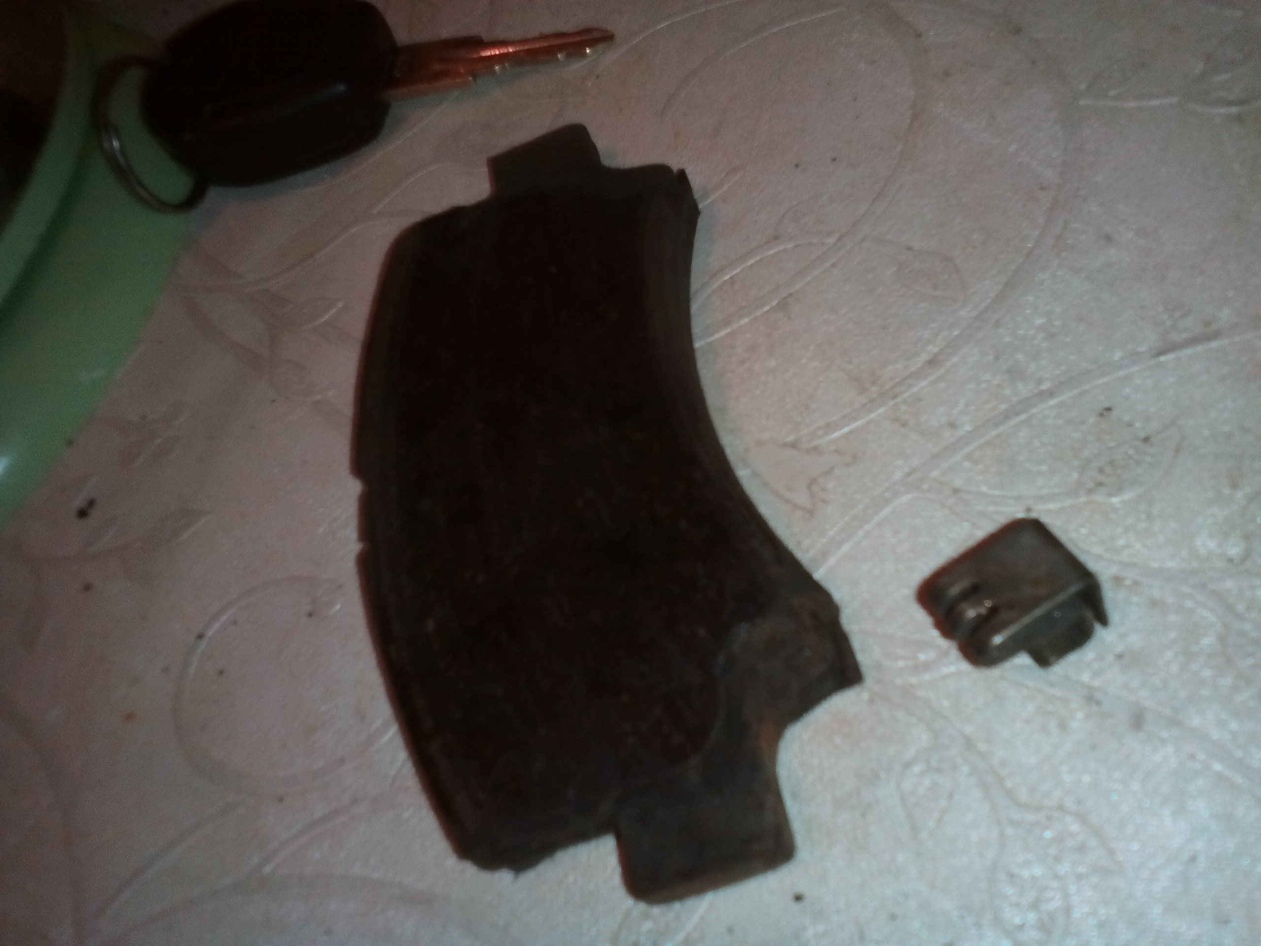

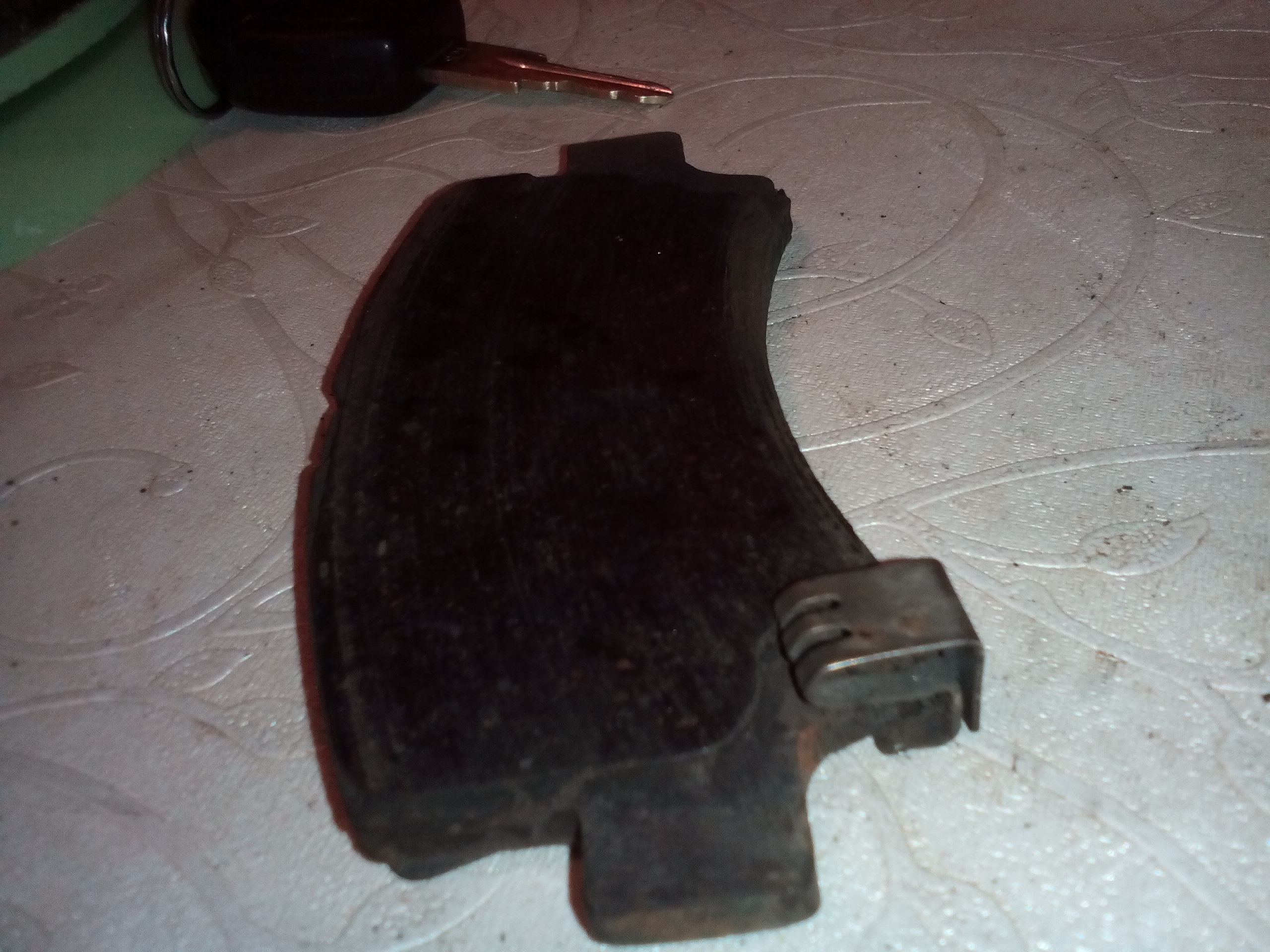

Це знову я,сьогодні нова проблема,знайшов час замінити передні колодки,з права вже супорт клинив,скажу чесно робив це вперше,кололки з внутрішньої сторони були стерті майже під 0,а з зовнішньої ще в доброму стані,на лівому колесі одна направляюща так прикіпіла,що не зміг її дістати,чим ЧРЕВАТО???? І тепер тормоза клинять)))))який біс її узяв ту машину?

Эти пружинки дают писк,когда колодки стираются.Клинит не от них а от того что прежний хозяин болт положил на тормоза,жидкость не менял,направляющие не смазывал и.т.д.В результате пальцы не ходят,колодки тоже из-за этого не ходят(одна прижимается а вторая нет,отсюда и износ).
Там где нельзя вытащить лучше вообще суппорт новый купить в сборе и нервы будут целы и деньги те же что и за ремкомплекты отдавать.Если пыльник цилиндра порван то однозначно лучше новый суппорт взять.

Так через те,що направляюча запеклась клинить праве колесо??ні ще і супорт 1000 грн,перебор,я спробую нагріти до червона і дістати,можливо не сильно прикіпів,а пильнички всі ціленькі

Можно нагреть,можно достать,только работать это не будет.Там уже коррозия всё сожрала.

Яков, не надо рубать надежду на корню. В данном случае направляющая в суппорте прикипела от высокой температуры и я не думаю, что коррозия там могла что-то сожрать. Да и пробег не такой уж и большой. Тем более Сергей разбирал и за коррозию не было и слова. Вот тормозной цилиндр да, могло попортить.
На предыдущих машинах тоже сталкивался с таким, но везде обходилось заменой направляющих. Сразу до красна греть не надо, это крайний случай, просто на горячую пробовать аккуратно капать отработкой или маслом, ведешка не поможет, испарится быстро. И обязательно проверь работоспособность тормозного цилиндра.
А тормозуху, Яков прав, желательно поменять, т.к. бывший чел, по ходу, ни хрена не делал. Тормозуха сама по себе впитывает влагу от перепада температур и тормозные цилиндры от этого больше всего страдают.

Аминь)))Только колодки стираются по разному когда пальцы без смазки,в следствии этого суппорт начинает работать одной колодкой.Ну а отсутствие смазки ведёт не только и не столько к нагреву,сколько ко рже.

В большинстве случаев стираются внутренние колодки, конечно, работа без смазки,это зло. Я ж не отрицаю, что ржи не будет, но всегда по разному. Заметил вовремя, подстраховался. Так что, может заменой направляющих и обойдется.

Зняв скобу.ледве відкрутив.затиснув в тіски.трішки надавав молотків.вд.молотків.вд.потім з допомогою ломика з дуже великим зусилям провернув.хвилин двадцять мучився доки дістав саму шпильку.почистив як слід змастив поставив.і вуаля все працює))))здається що пропали навіть усі грюки ходовки)))і перегазовка здається також пропала)))

ну и слава богу, а то суппорт сразу менять, пыльнички все целые? ржавчина была на пальце?

Пильнички цілі,ржі було повно та чорного накипу,все почистив до блиску та забив спец.змазкою,даю сто відстотків,щ0 80 +℅ водіїв ніколи не заглядають до тормозної системи,а варто все перевіряти самому
