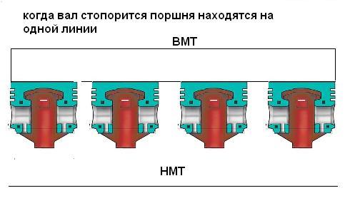

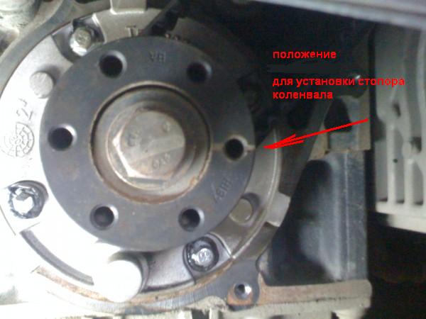

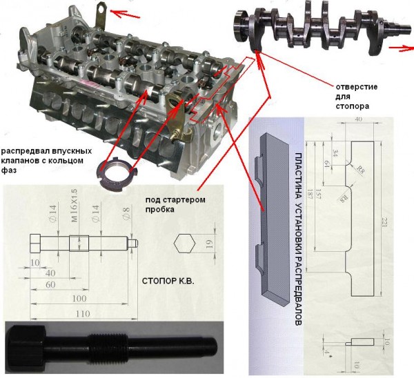

1й шаг - установить коленвал в положение как на фото. под стартером откручиваем пробку вставляем стопор;

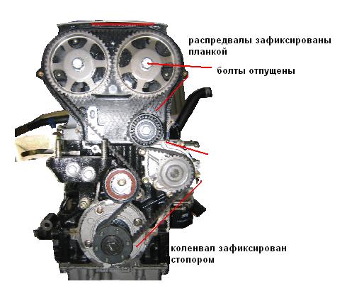

2й шаг - нужно в пазы распредвала вставить пластину они с смещением иначе не вставить болты шестерен ослабить. Поворачиваем валы и совмещаем пазы чтобы зашла планка.
Затягиваем болты шестерен распредвала. Так выставляются метки ГРМ

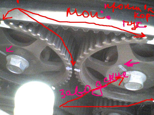

Так.Добре.Тобто не треба ставити поршня посередині гільз?1-ий та 4-ий цил у ВМТ?А як самі шестерні виставляємо?Адже там немає шплінтів?Є тільки фарба з заводу.Чи спонтанно?Приблизно по заводським міткам? :drag:

можно выставить и по заводским меткам, чтобы потом знать, куда улетели фазы не снимая
клапанной крышки.

не снимая планки распредвалов и фиксатора коленвала, устанавливаем ремень ГРМ
болты шестерен отпущены.
натягиваем натяжным роликом ремень ГРМ и закручиваем болты шестерен, удерживая ключом
снимаем стопора, делаем 2 оборота кол. вала и смотрим на совпадение
стопоров коленвала и распредвалов.
