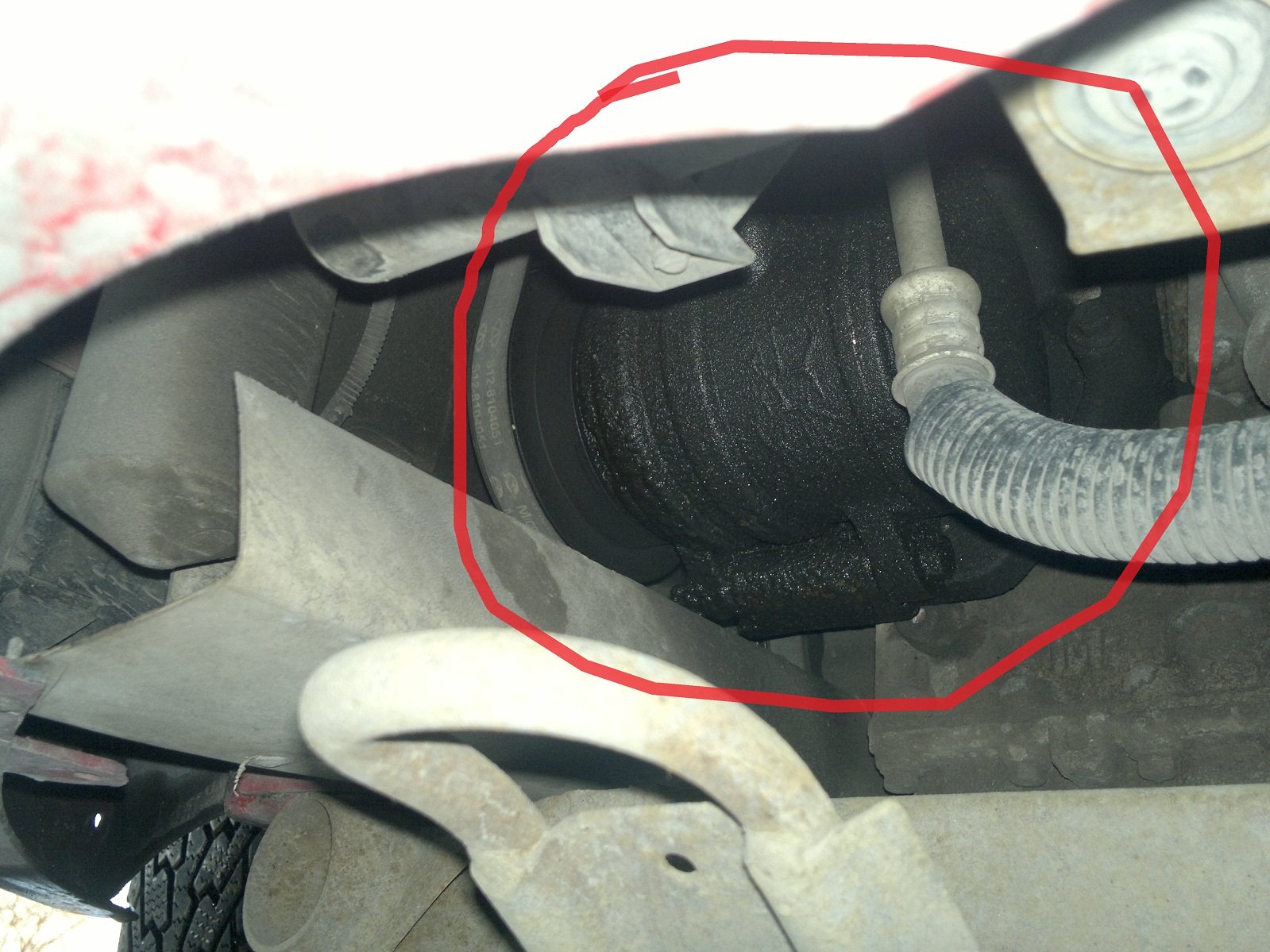

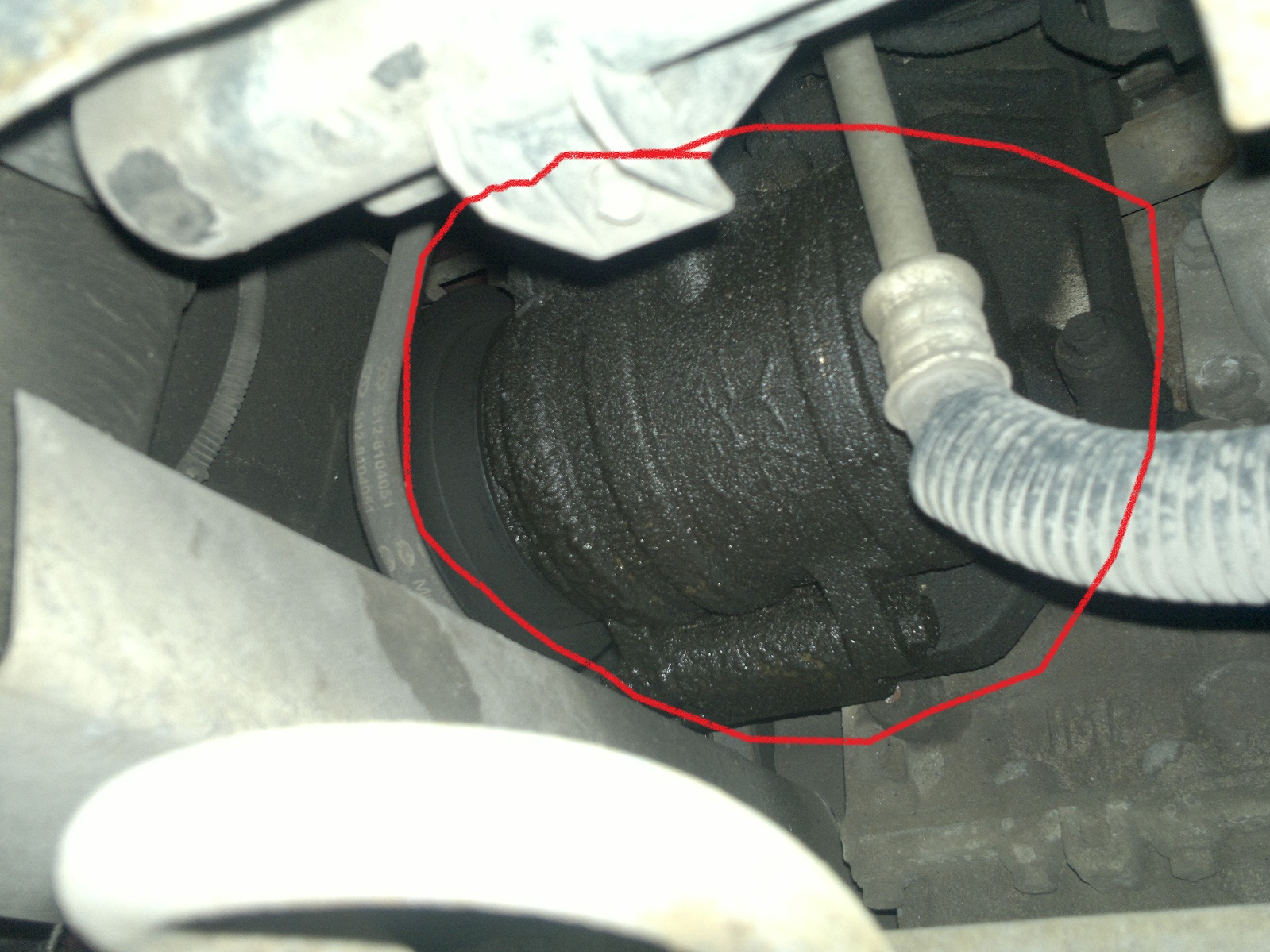

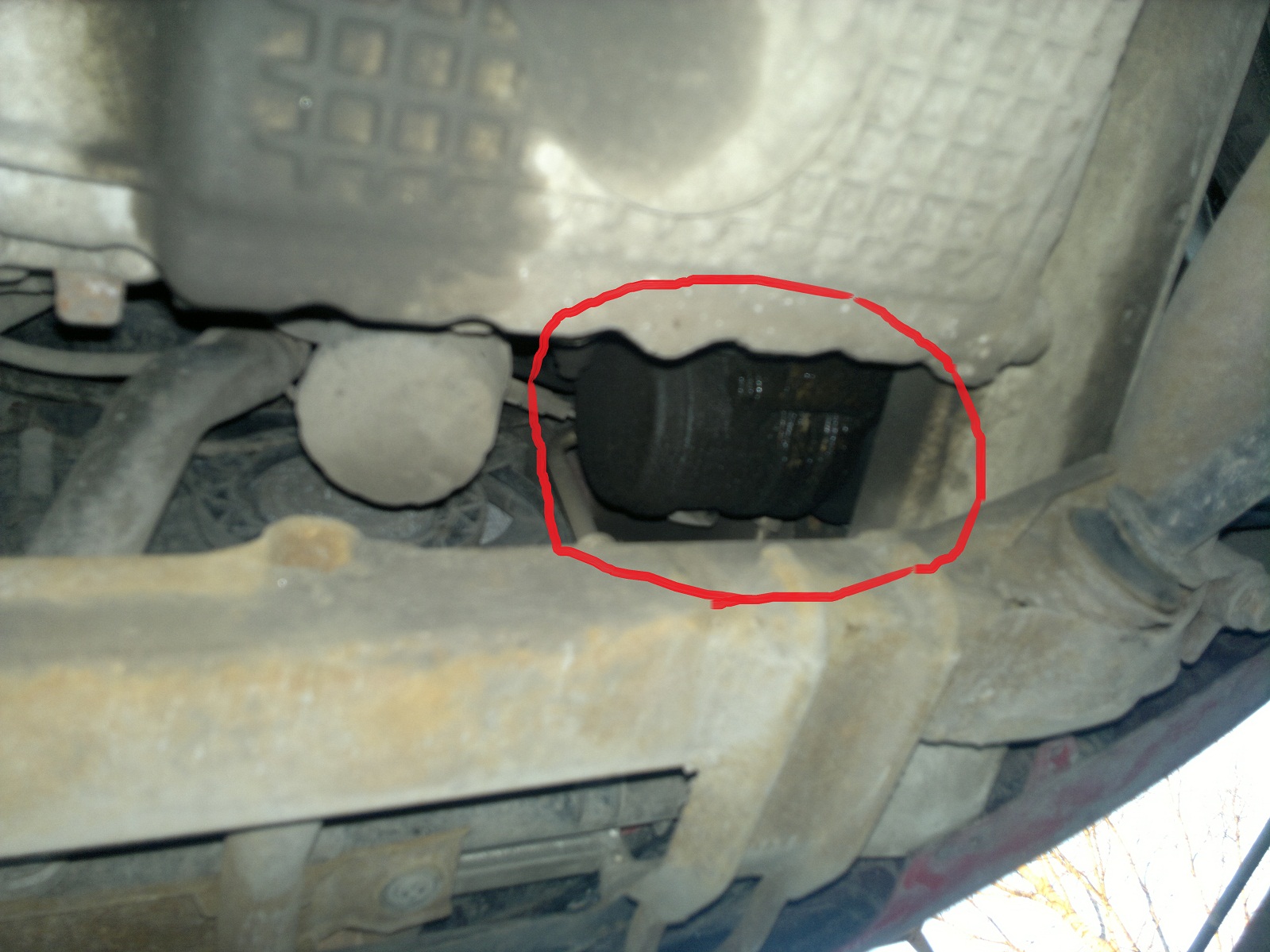

Сообщение Откуда-то гонит масло
Помогите разобраться. Почему то генератор весь в масле. Что может быть ?
геныч в масле 3.jpg [ 551.87 КБ | Просмотров: 4893 ]
геныч в масле 2.jpg [ 516.86 КБ | Просмотров: 4893 ]
геныч в масле1.jpg [ 415.56 КБ | Просмотров: 4893 ]

Сообщение Re: Откуда-то гонит масло
А что с уровнем масла, уходит с двигателя или нет?
Это не генератор ,а компрессор кондиционера.Скорее на него сверху течет маслянистая жидкость ГУРа.

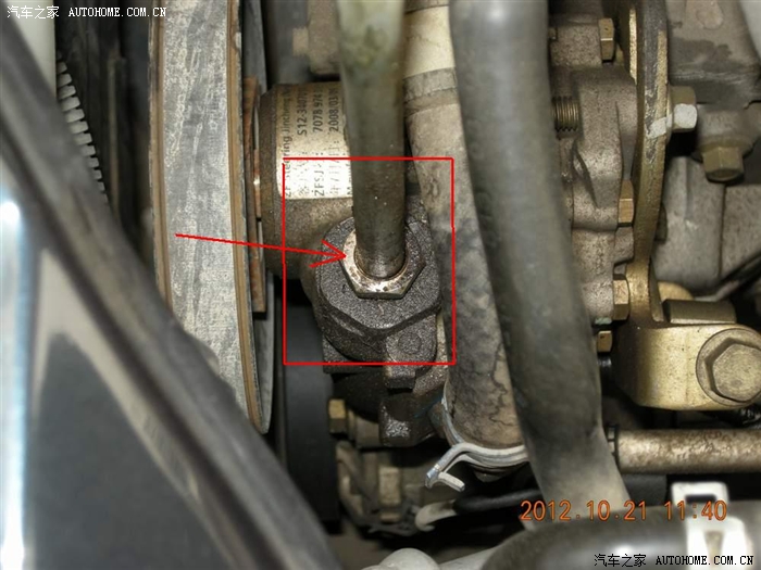

Посмотри еще сверху .Вот тут.
500_acec_92c2d9f6_92c2d9f6.jpg [ 236.7 КБ | Просмотров: 4879 ]
у меня похожя ситуация фигня была, это может головка послабилась или пробило прокладку, поедь на СТО пусть смотрят откуда гонит, будет горе, у меня капало, потом смешалмся тососл с маслом масло все выгоняло через прокладку, так что не теряй времени.
Возможно протекает датчик давления масла.
Дедушка Юра наверное прав. Хоть бы он оказался прав. Действительно может капать жидкость ГУРа. то-то я смотрел раньше, её больше было. Завтра посмтрю точно, отпишусь.
Масло не уходит.
vvv15 писал про датчик давления.На него тоже обрати внимание.Жидкость гура с него тоже может капать.
Как правило устраняется подтягиванием .И все. :)
А где этот датчик давления находится ?
поступите по другому, протереть все и тогда поймете откуда и что самое главное течет
Где этот датчик находится ?
Посмотри мое последнее фото.Однако справа от насоса в торце.От этого датчика шото ввиде трубочки отходит.
Та шо, так я и не понял где текло. трубочку эту не нашел и датчик тоже. Так походу и капает. А в бачке жидкости ГУРа, жидкости реально меньше стало. Ну тыкните ещё раз пальцем, где датчик, а где эта трубка ?
