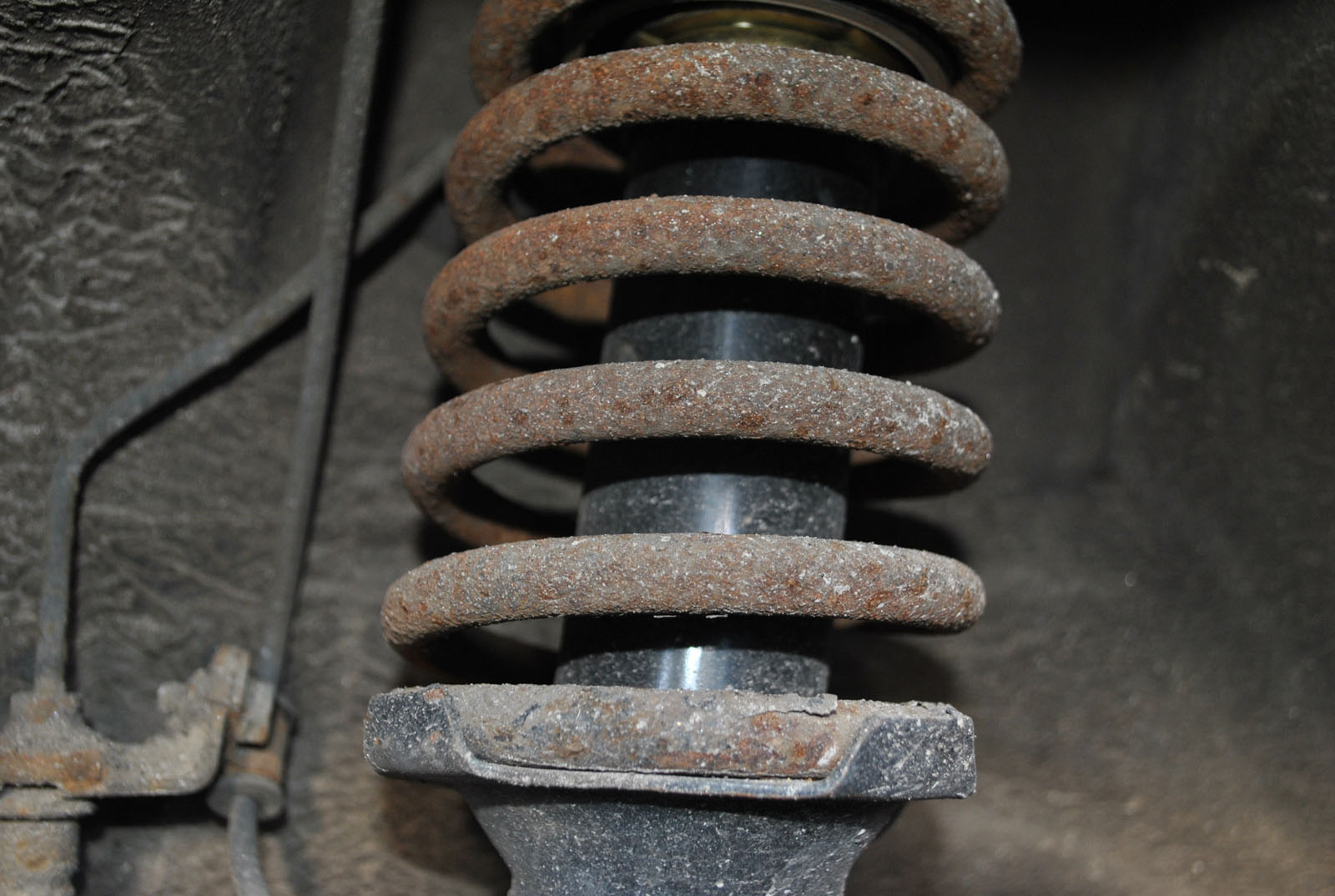

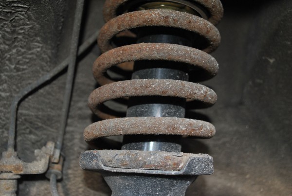

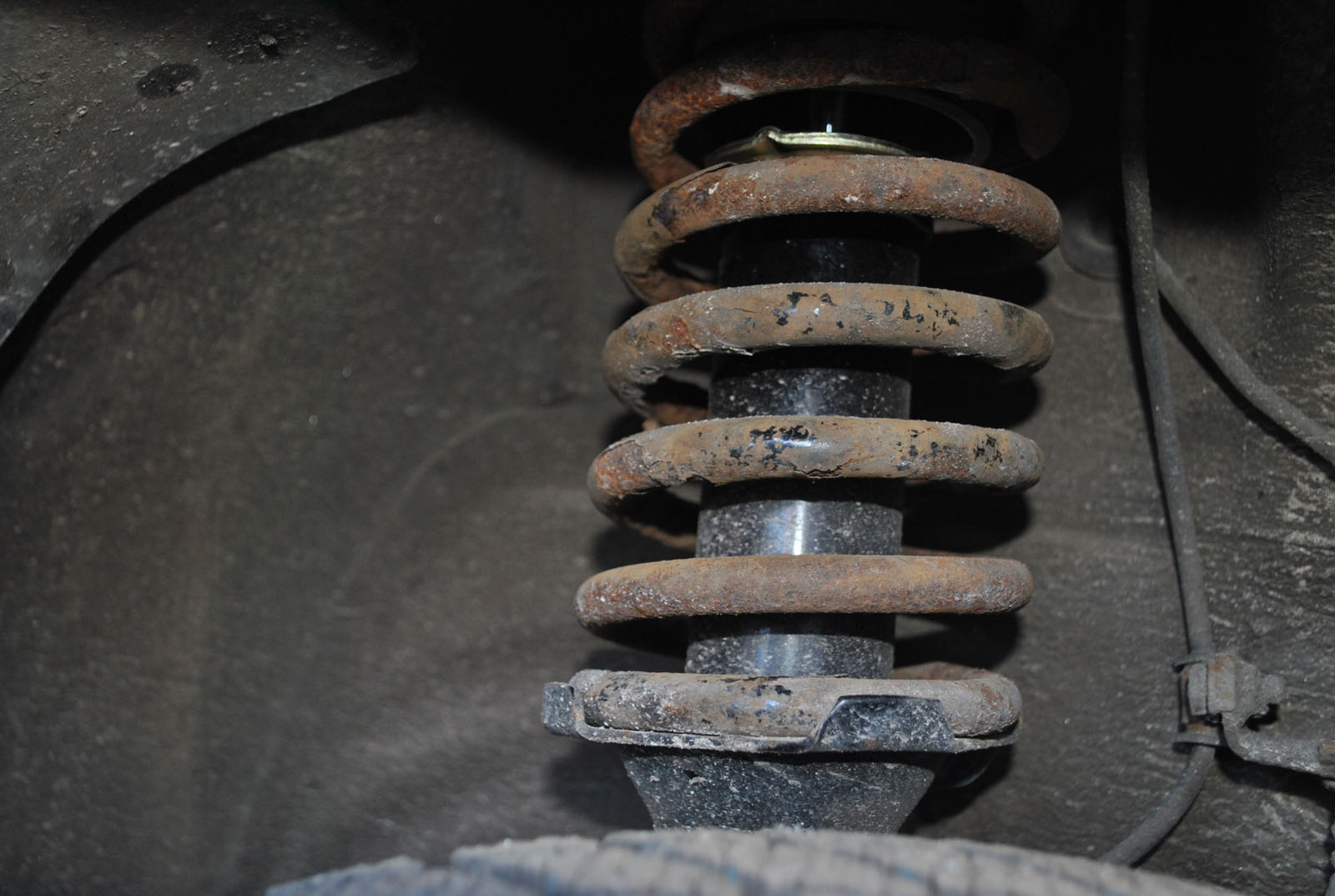

Ты интересный)))Я не спрашивал сломанные пружины или есть ли в них трещины.Я просил фотку нижних витков пружины на поддомкраченном переде,чтобы видно было нижний и следующий виток за ним.

вот фото

Пружины нормальные,только уж очень ржавые.Наверное у вас зимой соли не жалеют?
К стуку эти пружины никакого отношения не имеют,точно так-же,как и опорные подшипники. :-)
