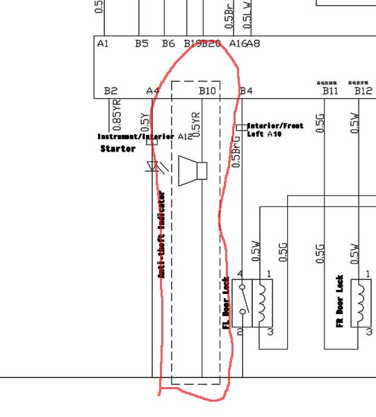

Повідомлення Иммобилайзер
Как сделать,родной иммобилайзер на JAGGI звуковым???Как в ЛАДЕ (калина),чтоб при открытие дверей срабатывал иммобилайзер со звуковым звуком СИГНАЛА!
ЧЕРЕВОДЫ!!! подскажите если знаете!!!СПС.
Сер лютого 10, 2010 17:34
Повідомлень: 1469
Звідки: Russia, Kursk
Повідомлення Re: Иммобилайзер
Под сидением есть блок. На нем есть свободный контакт В10, обведённый пунктиром, и нарисован громкоговоритель. Вот туда надо подключить управляющий провод сирены и будет, как у всех машин со звуком.
Ещё между капотом и левым крылом есть пустая дырка для концевика. Желательно установить концевичок и подключить его либо к этому же блоку на соответствующее место, или можно подпараллелить к любому коцевику двери.
Сер лютого 10, 2010 17:58
Повідомлень: 1417
имобилайзер - это вроде как штука против запуска неродным ключом....(или я ошибаюсь?) Так зачем и как ему гудеть?...
а если ты имел ввиду сигнализацию на авто озвучить, то это сделать надо так как указал chubarevsg - себе так сделал почти сразу же после покупки - подключился туда же (акуратно капелькой припаял проводок, минус рядом под капотом взял), поставил гудок под капот. Гудок - продают на рынке рупорок для сигнализации, был 40 гривень на авторынке. Но себе я приспособил то что было под рукой - валялась 9В пищалка, кот. цепляется к чемодану и ремню на поясе путешественника - если дернут чемодан, выдергивается "чека" и пищит так что уши закладывает, но батарейка 9В дорогавата однако, вот и не пользуюсь уже...
При постановке на охрану (с ключа кнопочкой ц/з закрываем двери, поднимаются окна октрытые и вкл-ся блокировка на двигатель) гудит один раз гудок, одновременно моргают один раз повороники все четыре и Ок. При снятии с кнопочки ключа - открываются ц/з все двери без звукового сигнала и два раза моргают все четрые поворотника.
Если откроешь ключом двери или багажник без снятия с охраны - будет пищать и моргать поворотниками пока не выключишь с ключа. Под крышку капота чтоб также пищало при октрытии без снятия с охраны надо ставить отдельный концевик, хотя не вижу смысла это делать - капот снаружи проблематично открыть и что там спереть -акумулятор, так его пока вырежешь от прововдов, пока дернешь из крепления, менты из Магадана успеют подъехать... Хотя если есть возможность и желание - то можно и сделать для самоуспокоения.
Дело не только в постановке на охрану. А в том что если кто откроет дверь не сняв с охраны, то сигнализация будет не только мигать аварийкой но орать сиреной.
аа....на Кимо орёт...я так понимаю что блоки управления ЦЗ и сигналкой на Джагги и Кимо одинаковые, только у нас контакты все задействованы...поэтому можно спокойно посмотреть как на Кимо сделано и сделать также на Джагги...
Дело в том, что неизвестна нагрузочная способность это блока. Есть риск спалить блок, подключив слишком мощную сирену. Поэтому нужно искать сирену с тремя или четырьмя проводами. Два провода + и -, а третий или четвёртый , управляющий, к блоку. Я купил сирену с встроенным аккумулятором, это означает, что сирена работает от автомобильного аккумулятора, а в случае его отключения, сразу начинает орать пока не выключишь её специальным ключом.
