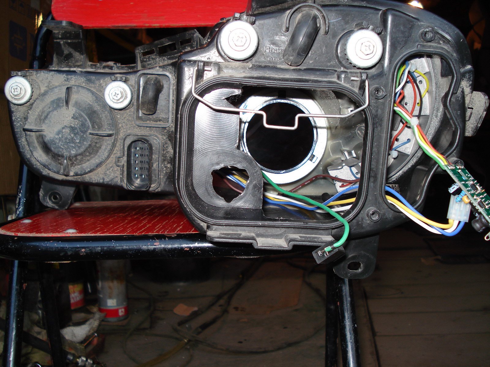

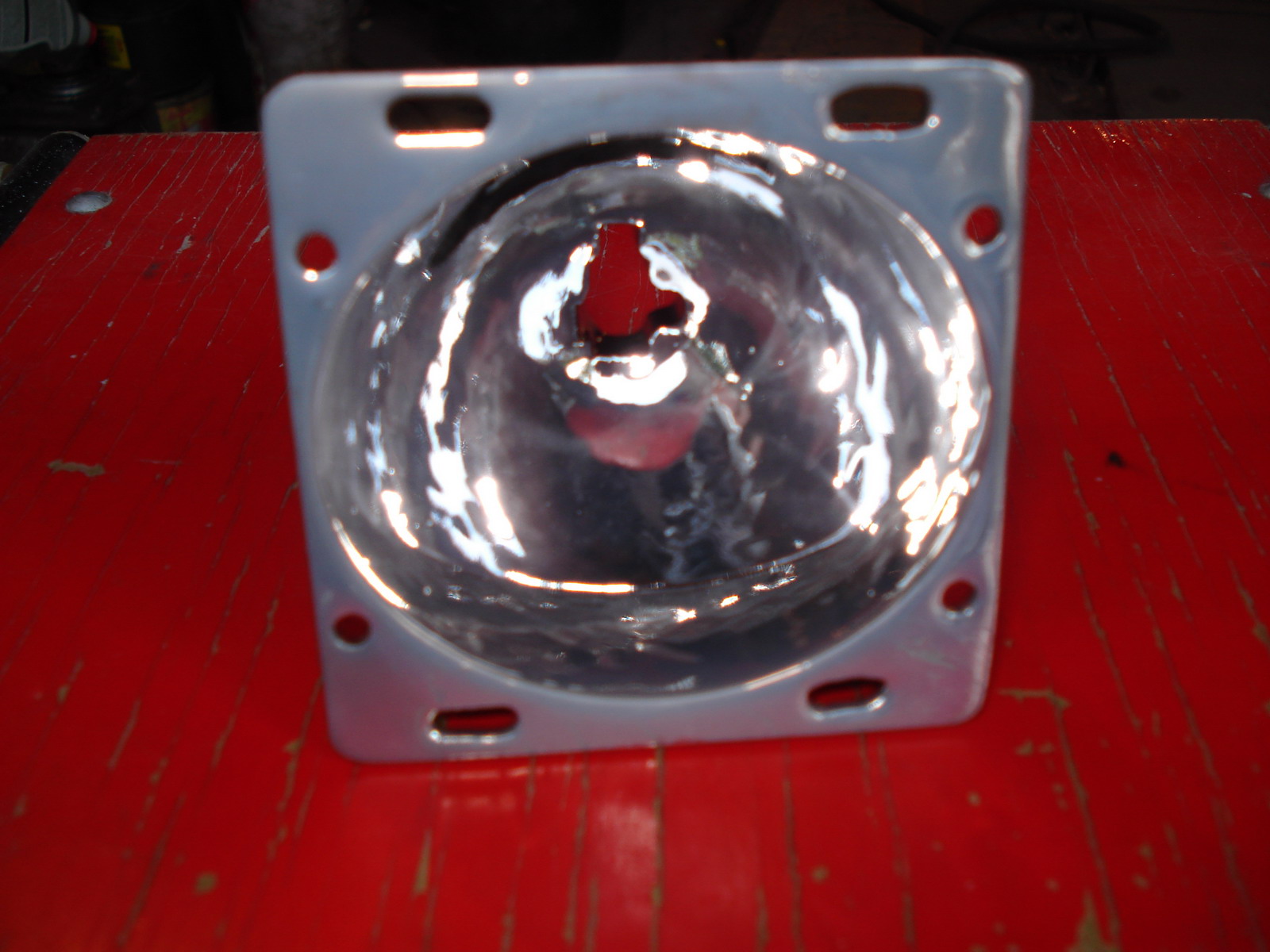

Повідомлення Выгорел отражатель ближнего света фары
Выгорел отражатель!
Стекло не снимал, а разобрал фару сзади. Работа очень кропотливая.
Попробовал краску, лучше, но все равно плохо!
Нашел человека, при помощи 100 гр и вакуумного напыления восстановили отражатель, теперь отлично!

А мы стекло валили. Так как откручивал линзу?Где-то Я протупил. Получается делали дурную работу. И где и как(за 100 гр.)делали вакуумное напыление? Не мог ты раньше выложить инфу. Я бы не парился столько. Значит мой метод в утиль.А может для чего и сгодится. Расскажи за напыление!
Суб жовтня 10, 2009 22:06
