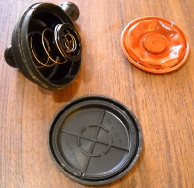

Вчера разобрал этот клапан, еле снял, к хомутам фиг подлезешь, но не в этом суть. Разобрал, эмульсии, практически, не было, мембрана целая. Почистил, собрал, поставил. Появился свист, особенно слышно на оборотах около 2 тыс. При сборке возник один вопрос, на крышке и на корпусе есть прорези, на фотке видно( спасибо Sergg)
и как они должны быть относительно друг друга я не обратил внимания. Я совместил большие отверстия и закрыл крышку, теперь сижу и думаю, может надо по другому крышку ставить? Т.к. смотрю на клапан и по ходу через эти маленькие совмещенные отверстия по идее должен идти подсос воздуха, отверстие то сквозное. Может кто подскажет, как правильно ставить крышку этого клапана?

Разобрал по новой, оказывается не было маленькой пружинки на клапане, может когда разбирал, она выпала, не знаю. Методом подбора нашел пружинку, но по жесткости не знаю, сойдет или нет, но сжимается легко. Собрал, поставил, завел, свиста нет, но пока на холодную, еще не выезжал, не знаю. Остался вопрос, как он должен продуваться? Когда закрываю один из выходов и дую от себя и всасываю в себя, слышно, что клапан ходит туда-сюда, но не продувается. Может кто знает как должно быть?
Пока поезжу так, потом постараюсь заскочить на авторынок новый попродувать, а пока жду ответа от знающих.

да, кстати, там написано, что снизу должен продуваться в одну сторону, но наш дуется в обе, на новом проверял, так что он не рабочий что ли?

скорее - это рот "не рабочий" создавать разряжение потоку тех сечений
