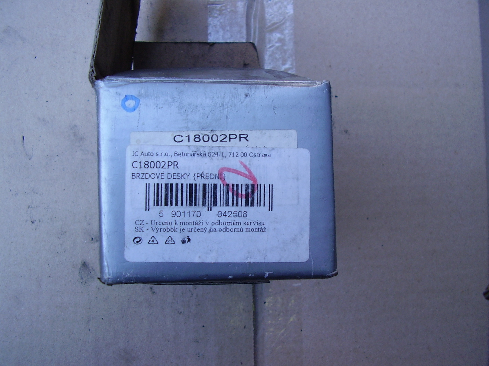

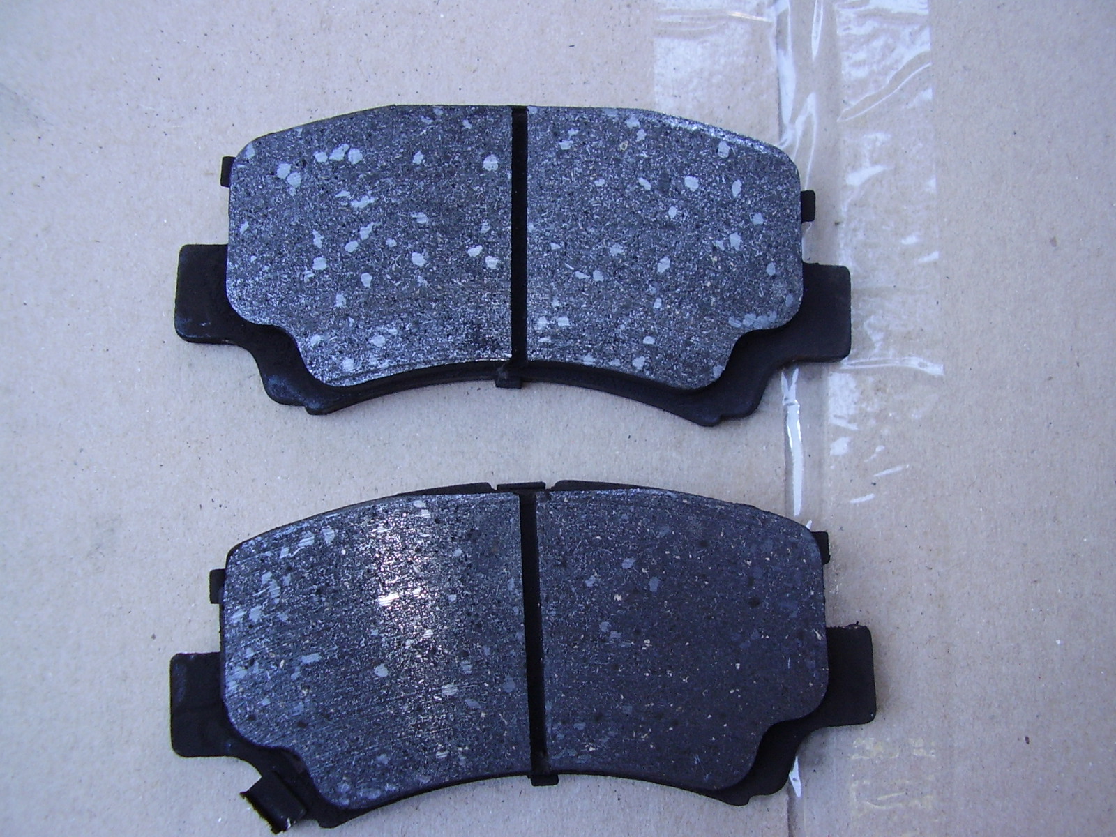

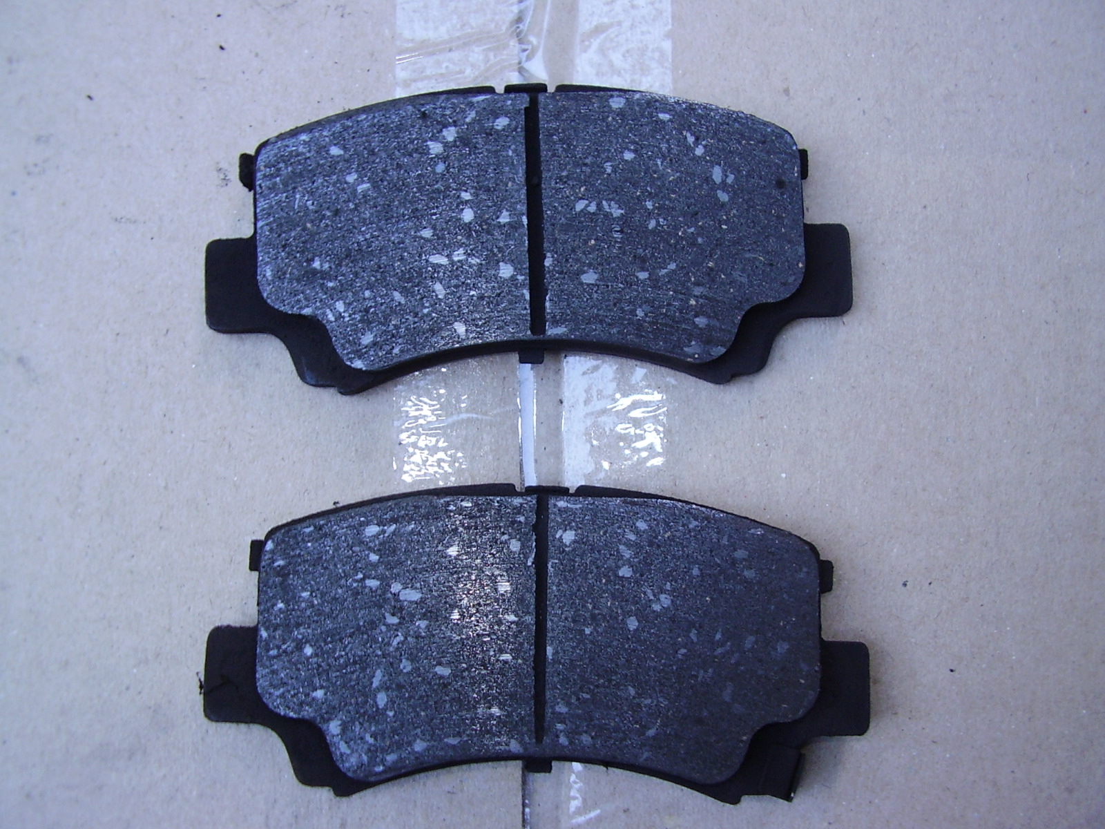

Расскажу о своих колодках. Изначально на новой машине, мне не нравился, черный налет в виде пыли на дисках, также был небольшой скрип, так было до начала лета. Затем при высоких температурах и длительных торможения , из передних колес начал доносится сильный гул, скрип значительно усилился, ощущение что машина тормозила полностью изношенными колодками без накладок, то есть металлом.
Все это было при пробеге 13400, при этом , оставался еще немалый запас накладок, фото ниже. "Правые" колодки были изношены больше "левых", но это думаю проблема клина суппорта.
Появились небольшие рывки при торможение, возможно повело тормозные диски.
Думаю родные колодки слишком "жесткие", выработка на дисках есть заметная.
Снова ставить оригинал менять, "шило на мыло" не хотелось, аналогов не знал.
Думал переклеить накладки, но их надо отдавать на пару дней и ждать , что для меня проблема, ежу почти каждый день.
В результате мне колодки jc premium С18002PR от Suzuki Wagon R , любезно и безвозмездно отдал участник форума , уважаемый FireBall за что ему ооогггррррооомммннноооеее спасибо!!!!!!!!!
Теперь о колодках jc premium С18002PR, прошел на них 1400км., по трассе и городу. Не знаю где они сделаны но ездить на них можно, гул при торможении теперь отсутствует, черный налет на дисках прекратился, теперь он несильный ржавого цвета, но в малых количествах, машина тормозит эффективно, один недостаток это сильный скрип, рывки при торможении остались, все таки диски немного повести наверно успело.
Всем рекомендую заменить родные колодки на аналоги, или все таки на качественный оригинал если такой есть.

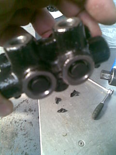

Повідомлення задний рабочий тормозной цилиндр
Не так давно месяц назад прислали с СТО на борщеговке о модернизации авто,приехал туда поменяли задний распределитель(тормозной).Прокачивая тормозную систему слесарь заломал штуцер на левом цилиндре.я это заметил только на этих выходных,когда занимался машиной .Рано или поздно но вопрос станет.Где взять цилиндр или есть ли аналог кто сталкивался?
Пон жовтня 05, 2009 17:33
Повідомлень: 1469
Звідки: Russia, Kursk
Повідомлення Re: задний рабочий тормозной цилиндр
Не проще ли будет поискать штуцер? Хотя бы в этом же СТО. В крайнем случае его выточит любой токарь. Деталь-то простенькая, копеечная.
Пон жовтня 05, 2009 18:13
Дело в том ,что проще но а как его высверлить ну в смысле обломок или как я никогда такого не делал.А если высверлить не нарушиться ли размер резьбы,ну что бы потом с под него не травило?
Пон жовтня 05, 2009 18:22
Повідомлень: 1469
Я думаю, что автослесаря с такой проблемой, как удаление обломка, справятся легко.
Пон жовтня 05, 2009 19:41
да я так и решил пока буду ездить а там либо и так прокачаю(я тоже так на копейке качал), либо будут запчасти на наши машины,а сегодня так просто по телефону пробил на укр авто в киеве на складе цилиндриков нет.
