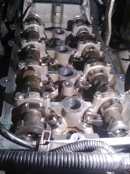

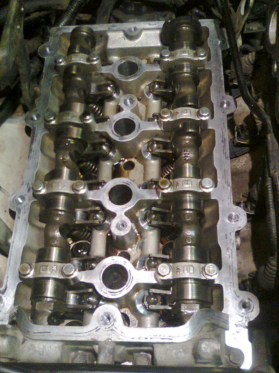

разобрал все. Таки был про----б на 1 зуб.
не снимая ремня вставил планку, отпустил шестерни, зафиксировал КВ(должен ли он гулять на стопоре относительно метки 3-часа +- пару минут). зажал шестерни. наметил совпавшие два зуба. провернул КВ. Метки совпали.НО призажиме всеравно РВ оба трохе ходили на планке.

вставляю фото что получилось

упс трохе не то фото.а сейчас то

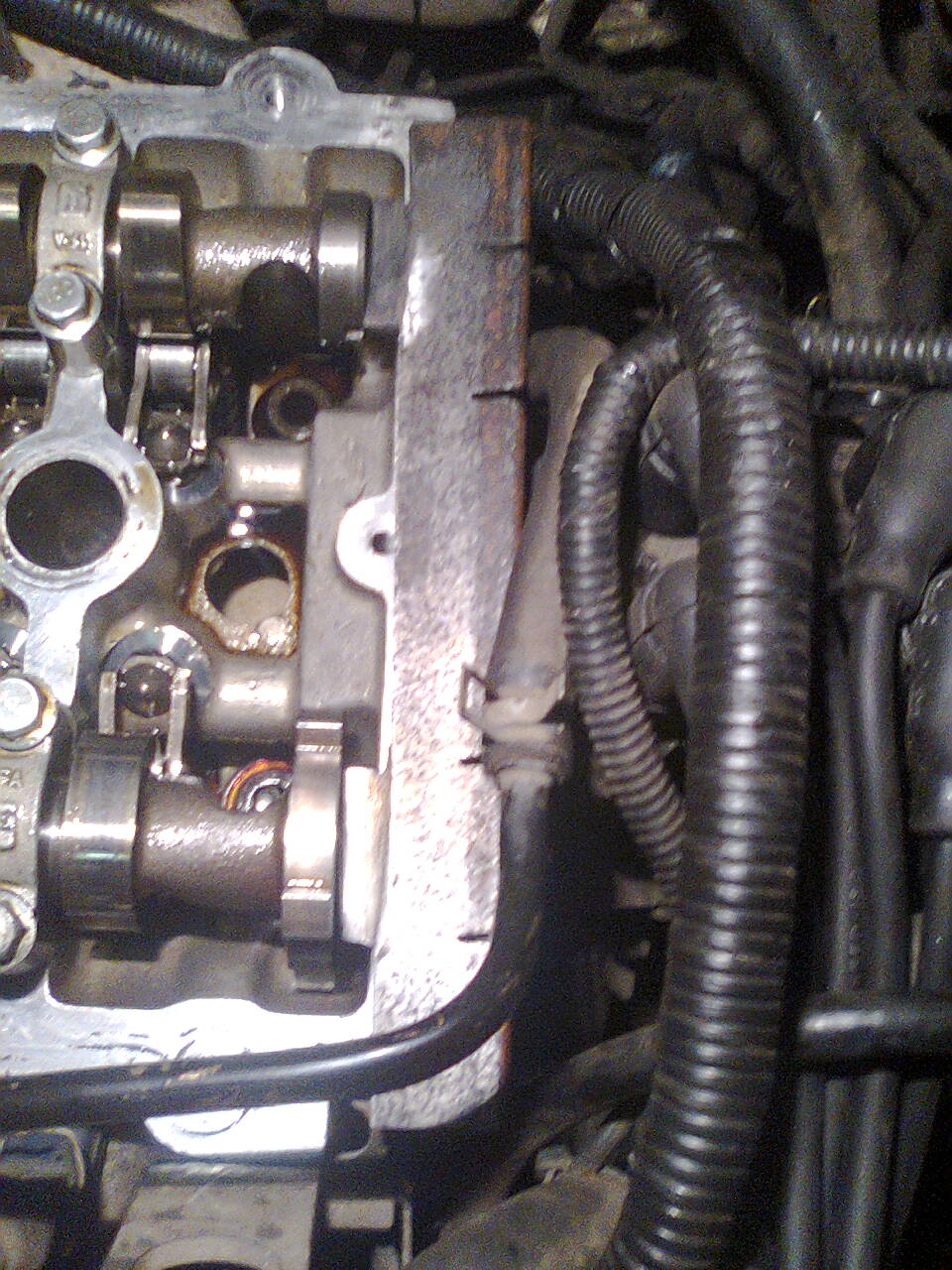

положение звезд

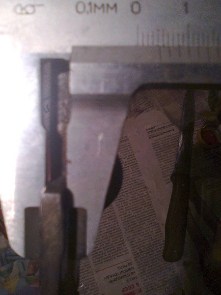

вот приспособа вставлена

Повідомлення Re: Замена ремня ГРМ.
меня клинит по поводу размеров, имеет ли значение 0.3 мм зазор или всетаки искать завот фрезер и делать там.
