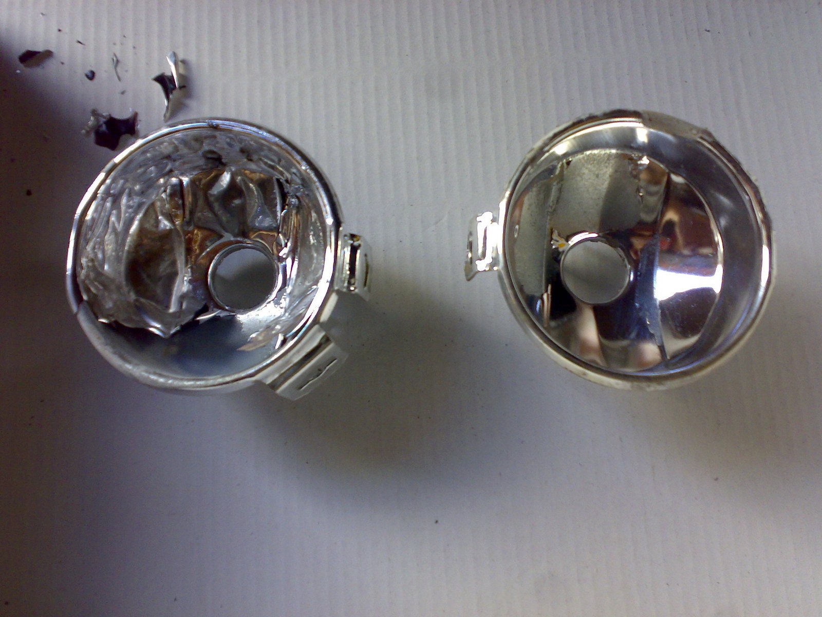

кста восстановили мне отражающую поверхность под линзой в фаре , отдал 160 гривен за восстановление и 160 за разобрать собрать , герметик на моей фаре при нагревании не смягчался, поипаться пришлось .

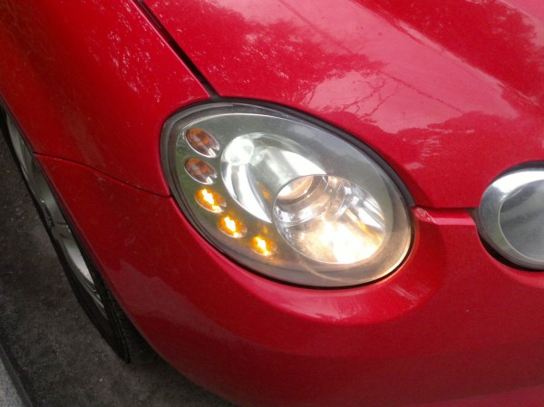

О-рэ-рэ! Форумчане, есть какие-либо мысли по работе диодов поворотника ? Что можно сделать, чтоб все 5 диодов горели ?

Сверх ярких светодиодов на рынках мало что-ли? а еще не так давно появились светодиодные матрицы которые очень ярко светят, вариантов море.... а самый дешевый и простой это лента с диодами, главное лампочки не ставить а то снова разбирать прийдеться из-за того что половина их не горит :-)

Разобрать фару.вытащить плату и посмотреть почему иногда не горят.Где-то непропайка.

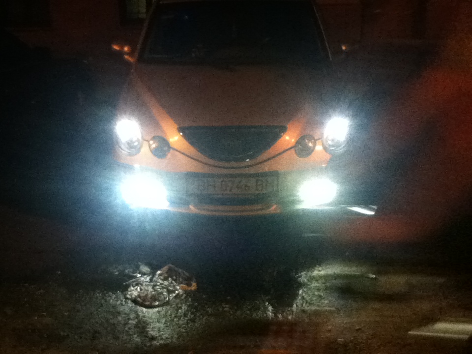

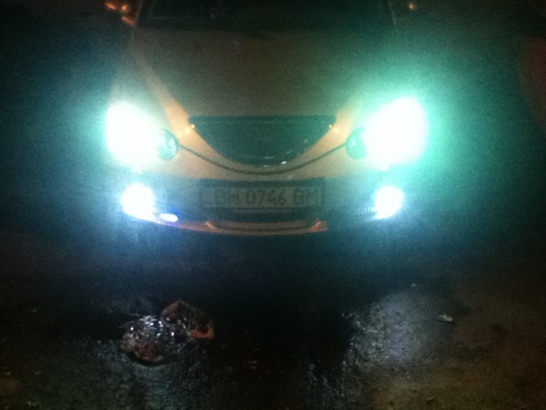

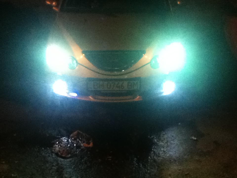

посыпалсиь отражатели не только под линзами ближнего света , но и в птф .
решил не тратиться на восстановление отражателей и поставил линзы в старый корпус фары .
свет понравился, решил влепить ксенон и в штатные фары ближнего .

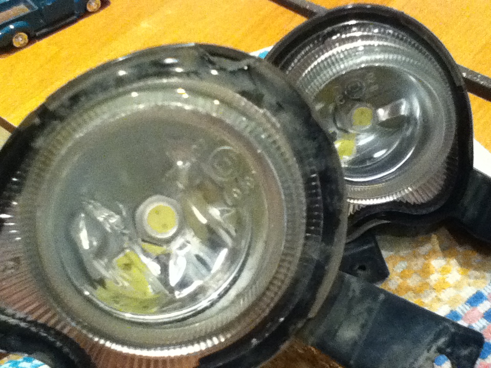

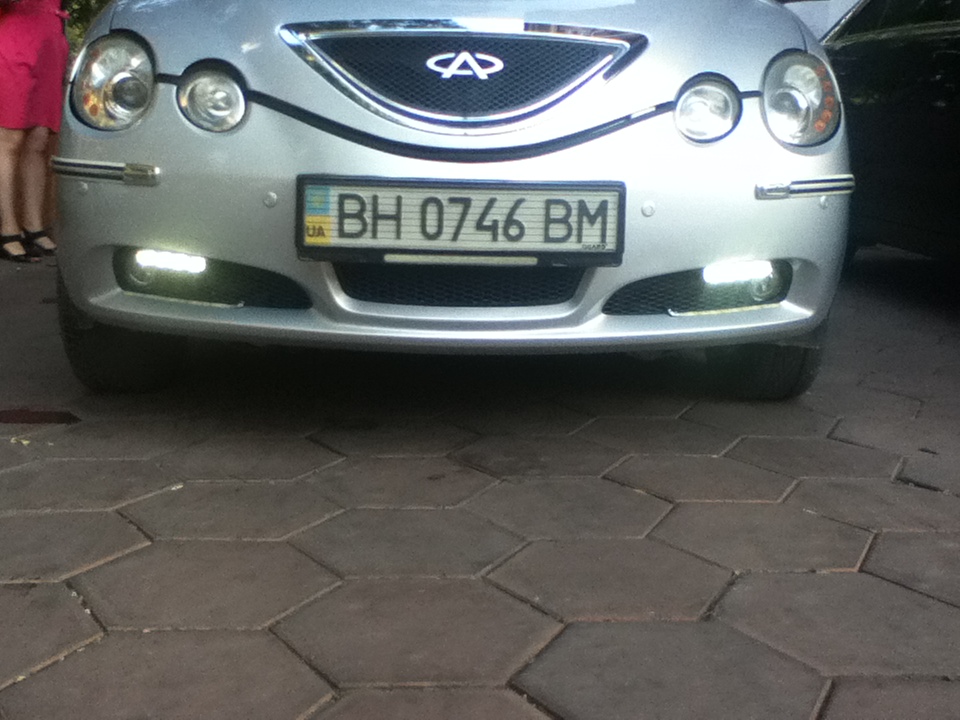

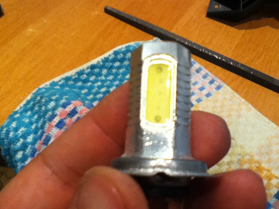

Купил себе диодные лампы для противотуманок Н7.
Сер липня 17, 2013 20:00 YIM
Повідомлень: 719
Звідки: Одесса - центр.
Клубная карта №: 147
Повідомлення Re: Дневные ходовые огни

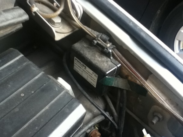

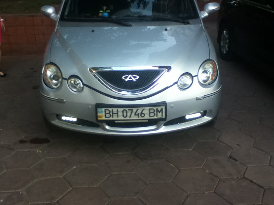

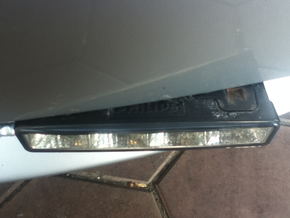

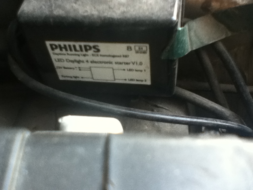

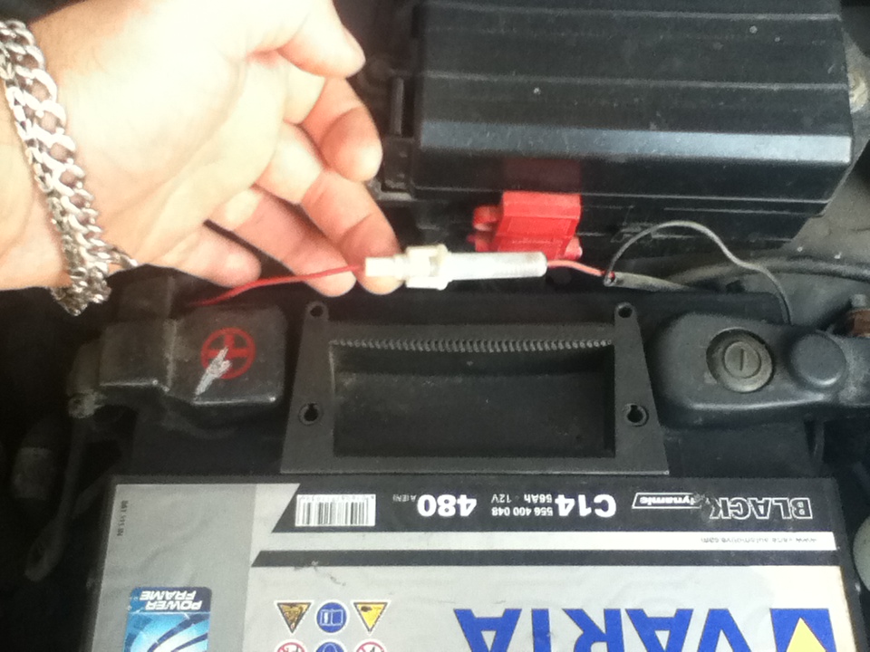

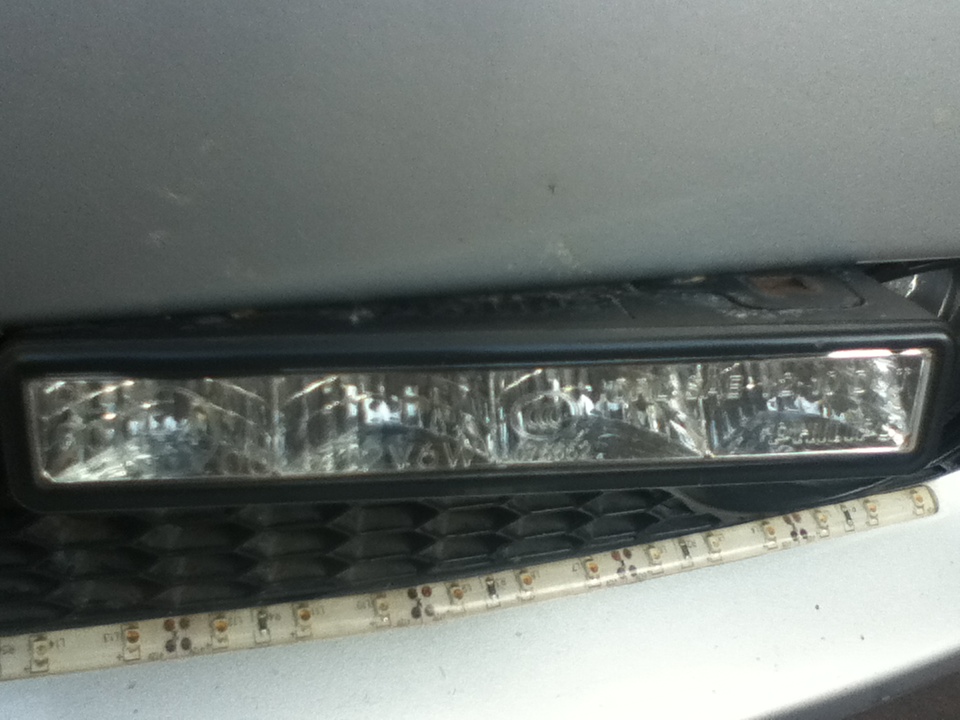

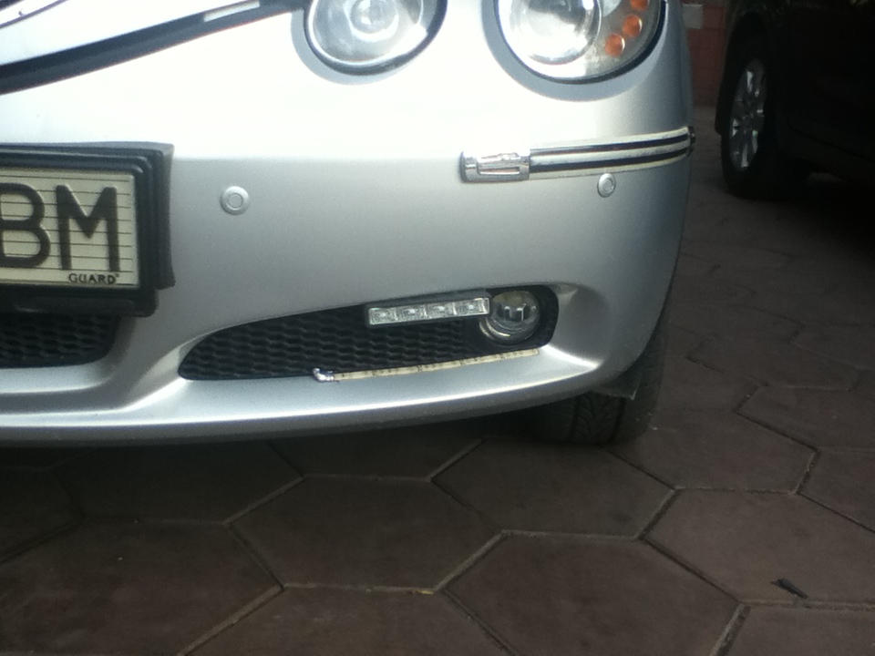

Диодные ДХО поставил себе в позапрошлом году.
Но это были голимые китайские подделки без блока управления,короче через год они у меня почти все погорели.
Тогда в прошлом году я заказал себе в интернете фирменные ДХО произврдства PHILIPS на четыри ярких диода.
С блоком управления. Имеют собственный наружный предохранитель.
Подключаются напрямую к акамулятору,из блока управления выходит провод,который подключается на один из входящих в фару проводов питающих ближний свет.
При включении ближнего света ДХО автоматически отключаются.
Качественное ,герметичное изделие.
В прошлом году такой комплект стоил 640грн.без учёта комиссии при оплате и стимости доставки,но они того стоят!!!
Сер липня 17, 2013 20:19 YIM
Повідомлень: 719

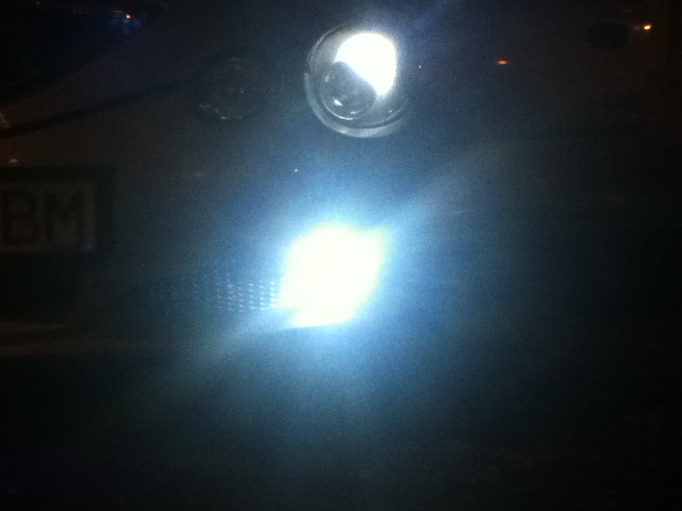

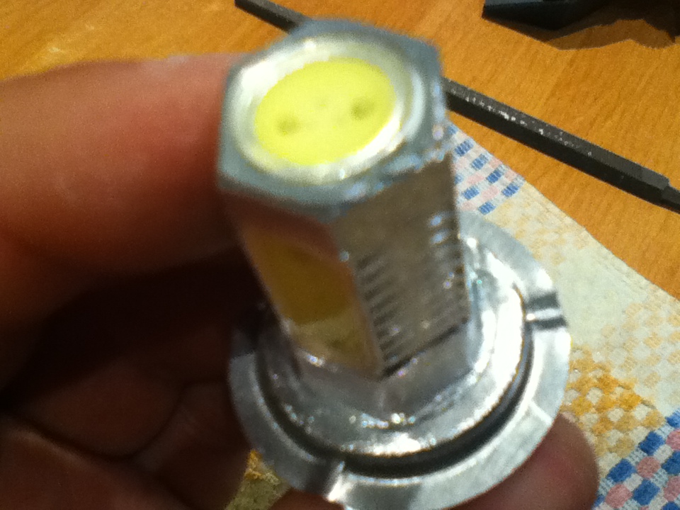

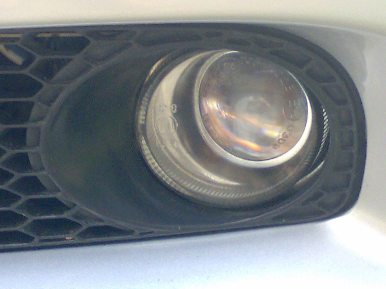

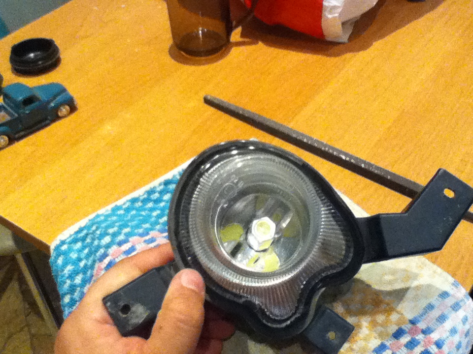

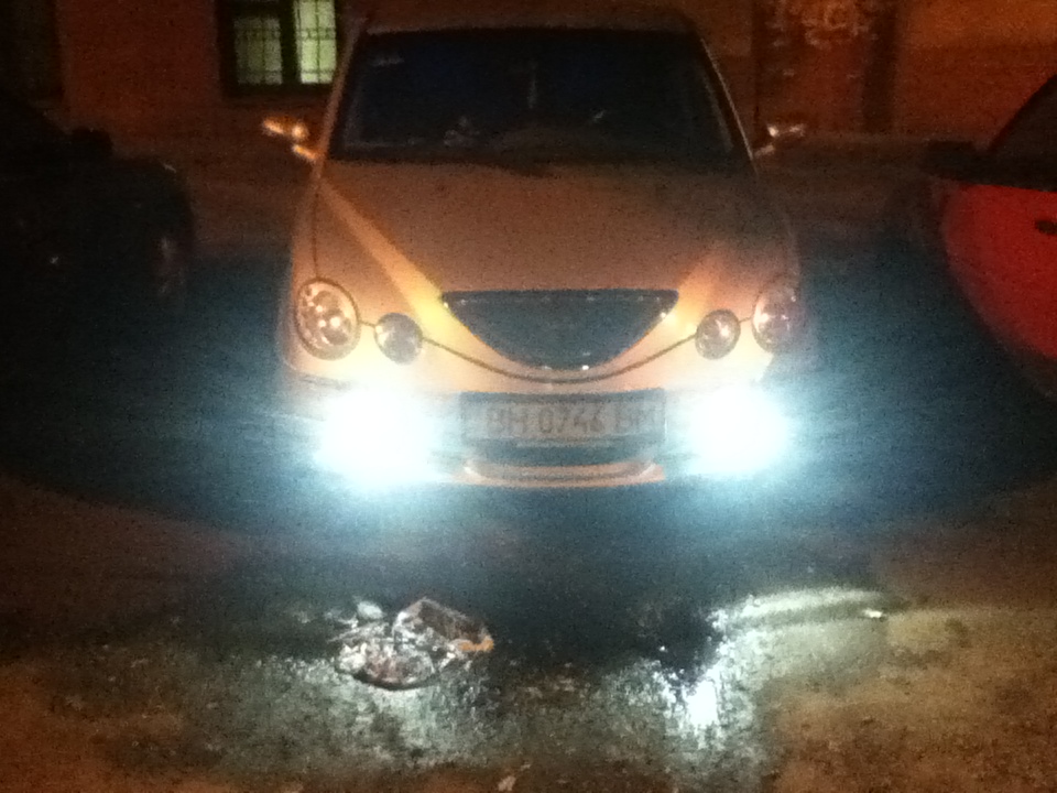

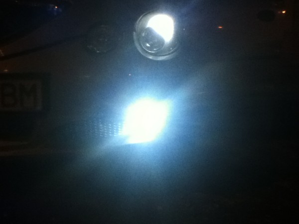

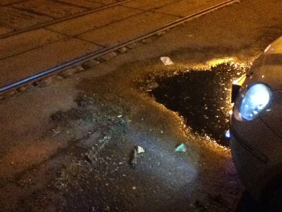

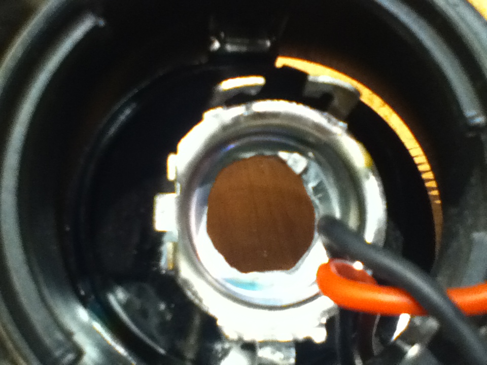

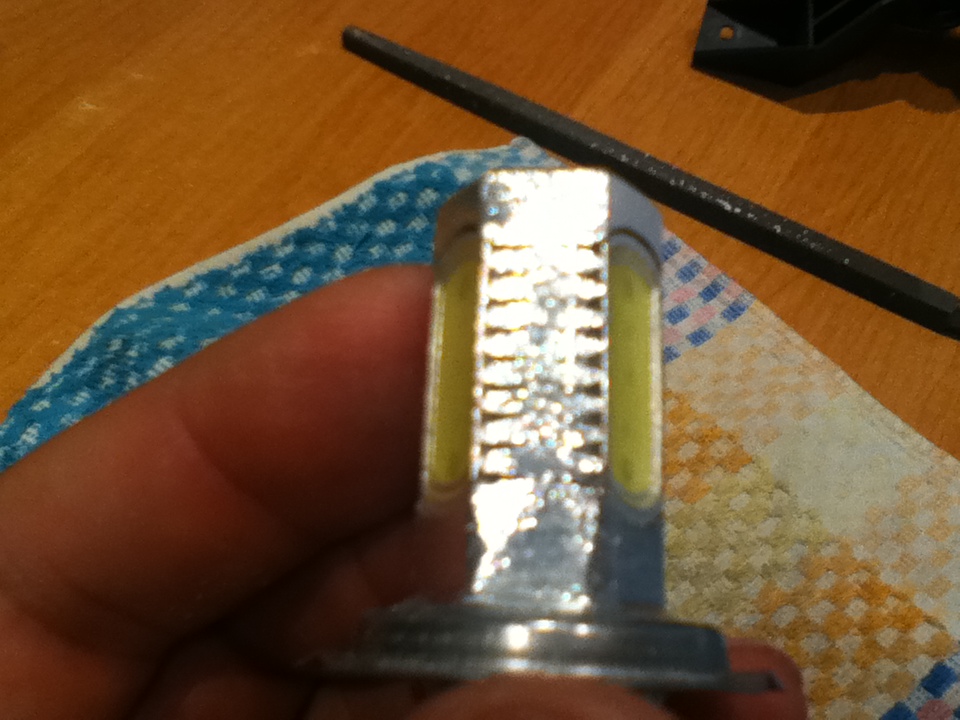

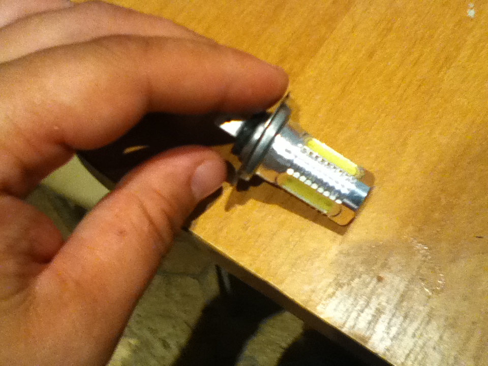

Да кстати,как уже писал купил себе диодные лампы в противотуманки.
Надоело менять перегоревшие галогенки,особенно после плохих дорог с ямами.
После попадания в хорошую яму или проезда по хорошей стиралке,сыпятся спирали как прошлогодние листья.
Сыпятся отражатели от температуры 50 ватных ламп.

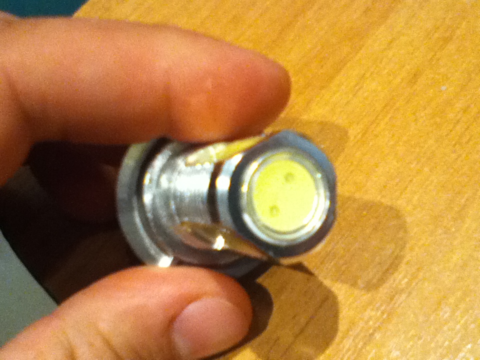

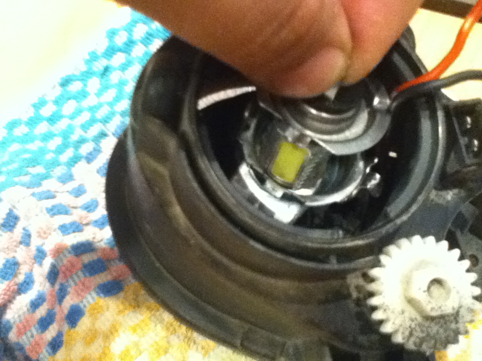

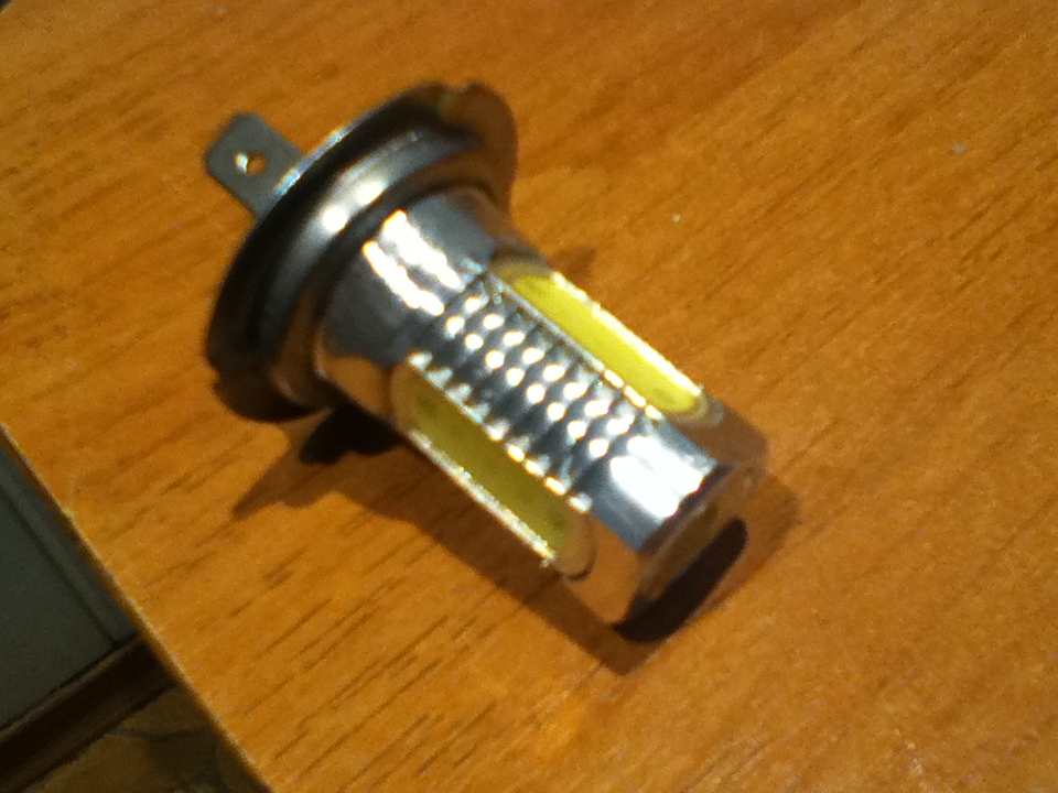

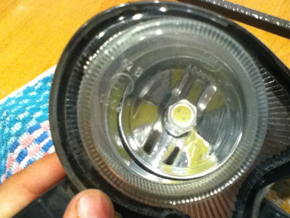

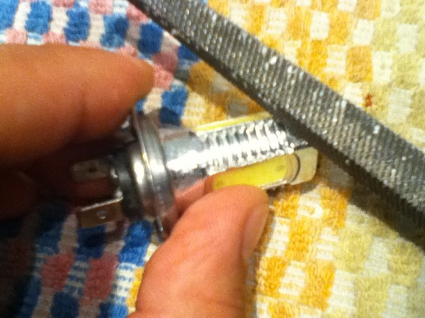

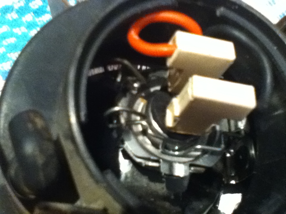

Так вот,купил я эти лампы,снял с машины противотуманки,ну чтоб спокойно в домашних условиях поменять лампы не поломав приэтом регулировочный механизм.
Пришол домой, вскрыл фары,вытащил лампы,достал диоды чтоб установить ,ага хрен там.
Ни хрена не устанавливается,диодная лампа в нашу фару нилезит,я блин опупел.
Технологические отверстия в наших фарах намного уже чем необходимо.
Я помню когда мне ставили ксенон ,на ближний свет,электрик сказал что с трудом влезла лампочка,типа это болезнь китайских авто,я тогда пропустил мимо ушей.
Ато как не найдут в нашей машине неисправность,так давай сразу родословную её вспоминать,ни какого конструктива.

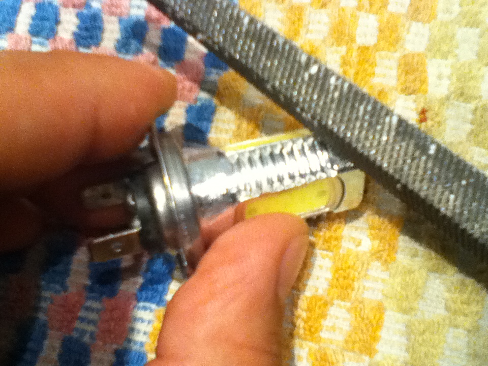

Так вот,поразглядел я эту лампу и понял что её алюминиевое тело слишком толстое,взял я напильник и устроел этому чуду 21 века липосакцию.
В начале даже разработал отверстие в фаре,но потом решил точить эту лампу до полного истощения.
Ничё так похудела малышка,симпатичнее стала выглядеть,из полукруглой пышки привратилась в целиндрик с формой гайки переростка.
Смело покупайте и дорабатывайте напильником.
Подключайте их как хотите,работает не зависимо какая полярность подключения,пробывал подключал менял провода всёравно горит!!!!!
Фотоотчёт прилагается.
Фотки правда в обратном порядке получились,но нечо,значить глядеть будите снизу вверх ))))))))))
Сер липня 17, 2013 20:53 YIM

Не влезли остальные фото.
Вот докладываю.
Сер липня 17, 2013 20:56 YIM
