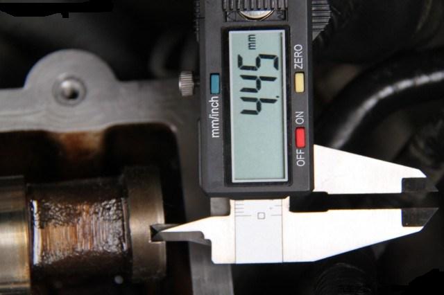

КВ -метка на 3 часа, вставил стопор, потом покрутил по оси кв, метка смещается вниз-вверх 3 мм и стопорится стопором,

А стопор по размерам сделан?
Чет лютого 13, 2014 18:03
Повідомлення Re: Замена ремня ГРМ.
avm_75 написав:
меня клинит по поводу размеров
http://www.chery-club.org/forums/viewtopic.php?f=29&t=20658&start=4260
