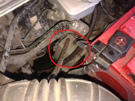

здравствуйте,ну подскажите ,что ето за коробочка и с чем её едят

Похоже на адсорбер, только очень грязный. :D

Атсорбер ,он и есть атсорбер.Нужен для того ,чтоб в воздухе не пахло БЕНЗИНОМ.И ВСЕ!!! :-)

Иностранцы считают, что если случайно вдохнуть пары бензина, то это приведёт к летальному исходу. Вот и изгаляются.

значит лишняя деталь,вердикт -упростить!!!
а он чистится, промывается, меняется?

Можно выкинуть, когда выйдет из строя. Только на трубочку, которая идёт в бензобак нужно приспособить какой-нибудь фильтр, чтобы очищать воздух, который поступает в бензобак по мере расхода топлива. А трубочку, которая идёт к впускному коллектору заглушить. Я уже так делал на предыдущей машине.

ну тогда еще один вопросик :как узнать ,что он вышел из строя?

Как завоняет бензином вокруг машины,так значит вышел из строя.Ты че так зацыклился на этом фильтре?Нахрен он тебе здался?

Когда приедешь на заправку и откроешь пробку бензобака и услышишь как воздух с шипением врывается в бензобак, значит адсорберу копец.
У меня бензобак вакуумом сплющило в лепёшку. Входило 50 литров бензина, а стало 30. Я выкинул адсорбер. Затем компрессором стал накачивать бак. Бак удалось раздуть до нормального размера, но бензина стало помещаться 60 литров.Стало даже лучше, чем было. :D
