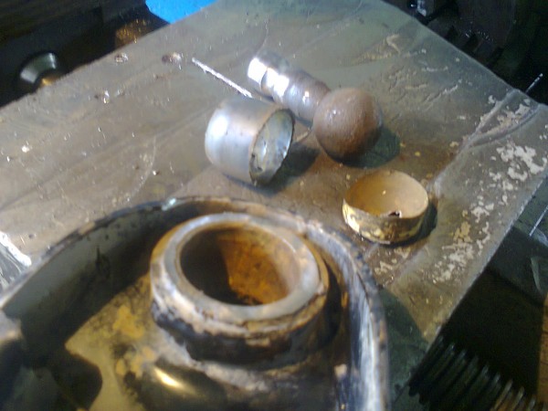

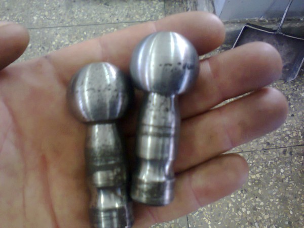

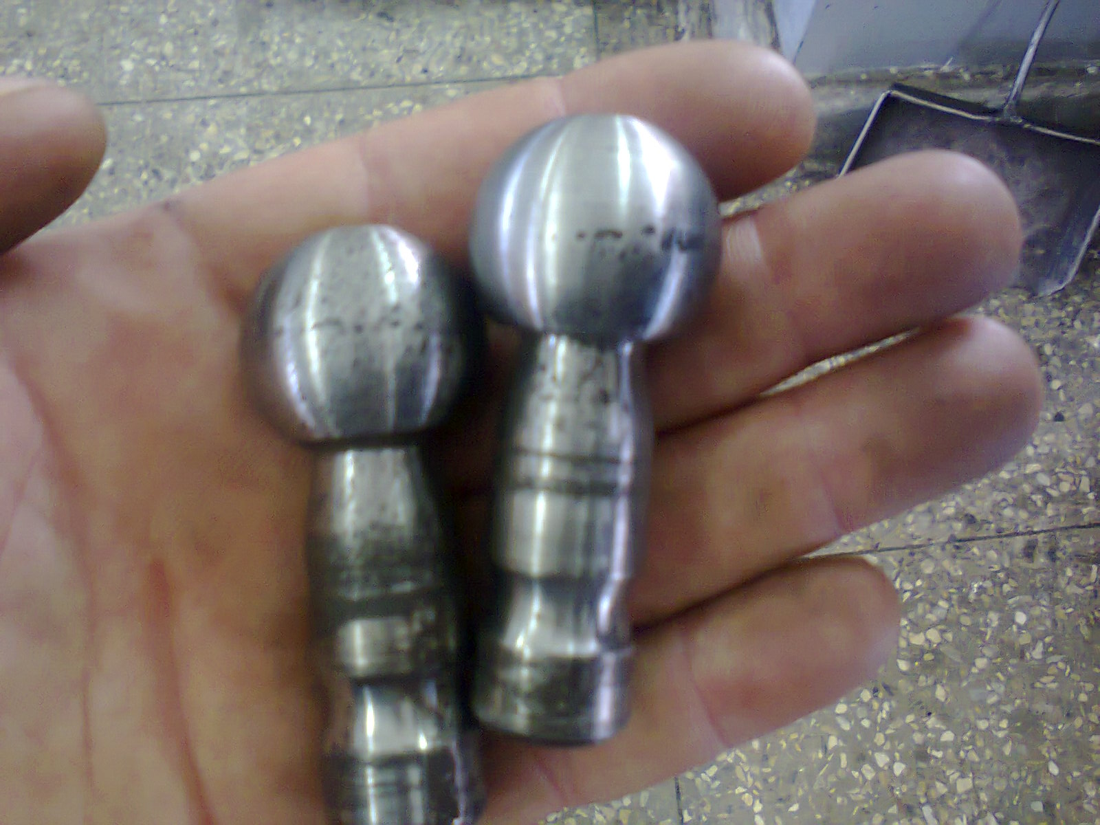

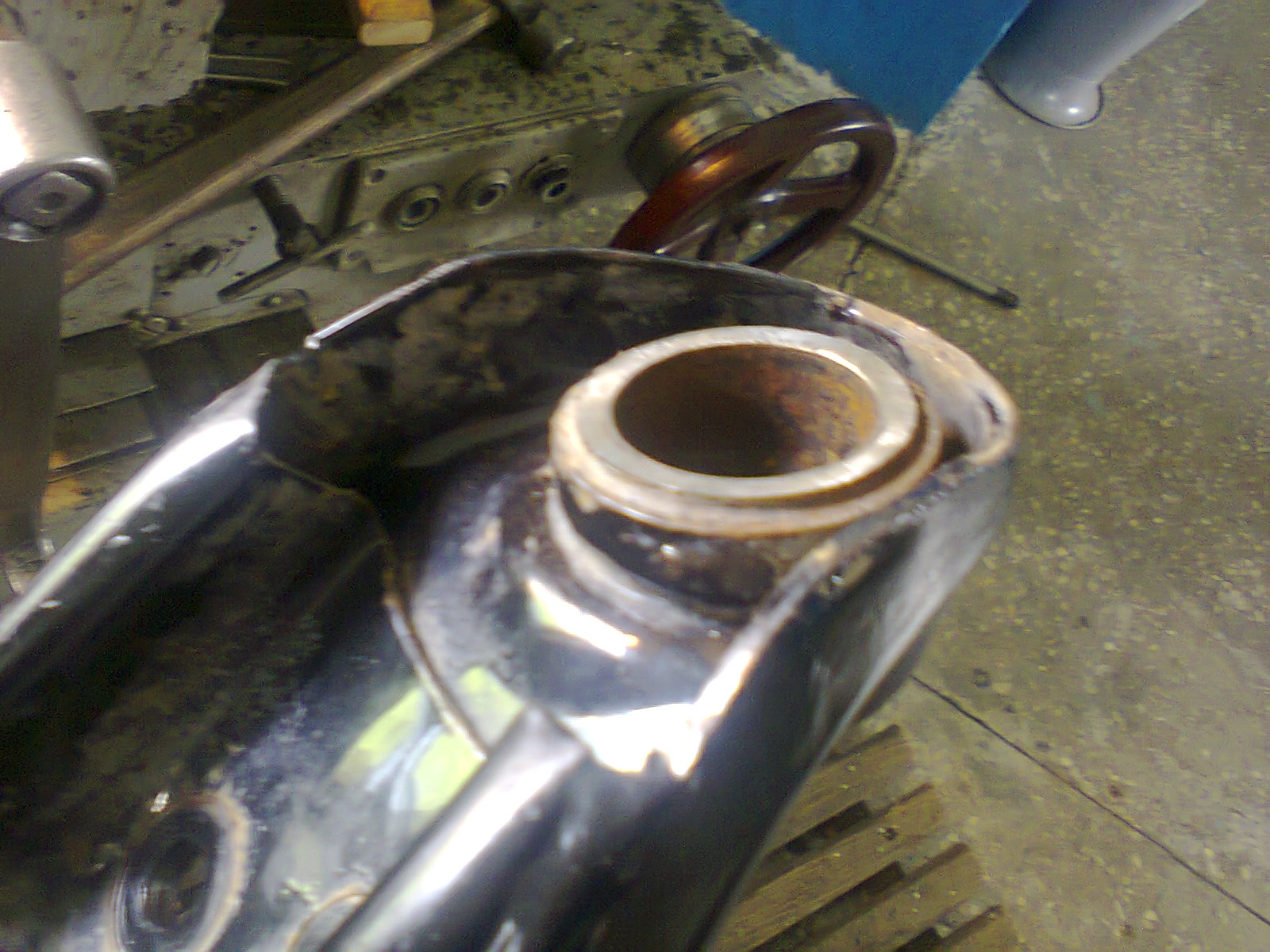

Сегодня начал делать шаровые разборные с возможностью поджима сухарей. Когда сегодня токар фризернул шаровые внизу и разобрал ...все были в шоке, потому что смазки НОЛЬ ! У меня они застучали на 30 тыс., сейчас 48 тыс., и опять стучат, но уже новые (купил вместе с рычагами родные) .Надо было переделать пользуясь форумом,но ...тогда почему то незахотел . Моя вина в том что я незаглянул в новые и они наверное тоже были без смазки, а я был наивный и подумал что они новые и такого быть не может. План значит у меня такой : сделаю эти с "поджимом сухарей", поставлю их, а те что сейчас стоят сниму и буду переделывать на МАЗДОВСКИЕ 626.

Фото0428.jpg [ 273.16 КБ | Просмотров: 2638 ]
Фото0425.jpg [ 320.77 КБ | Просмотров: 2638 ]
Комментарий к файлу: корозия страшная...и всё "сухое".
Фото0422.jpg [ 467.04 КБ | Просмотров: 2638 ]
Комментарий к файлу: Низ рычага, так токар разобрал шаровую.

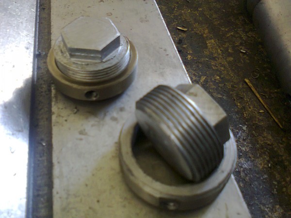

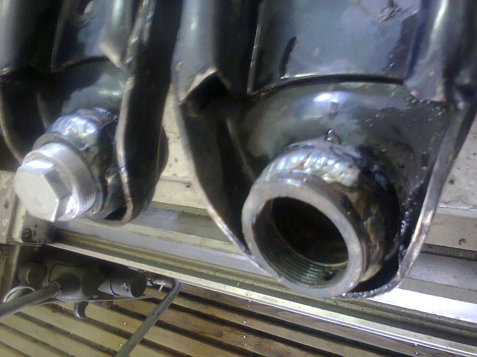

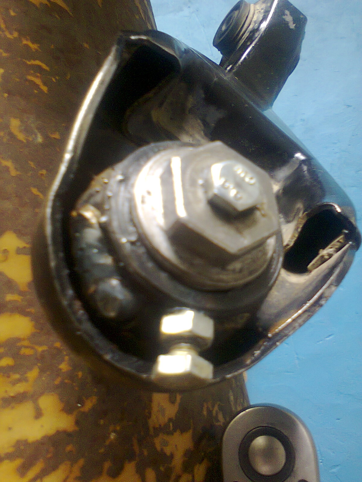

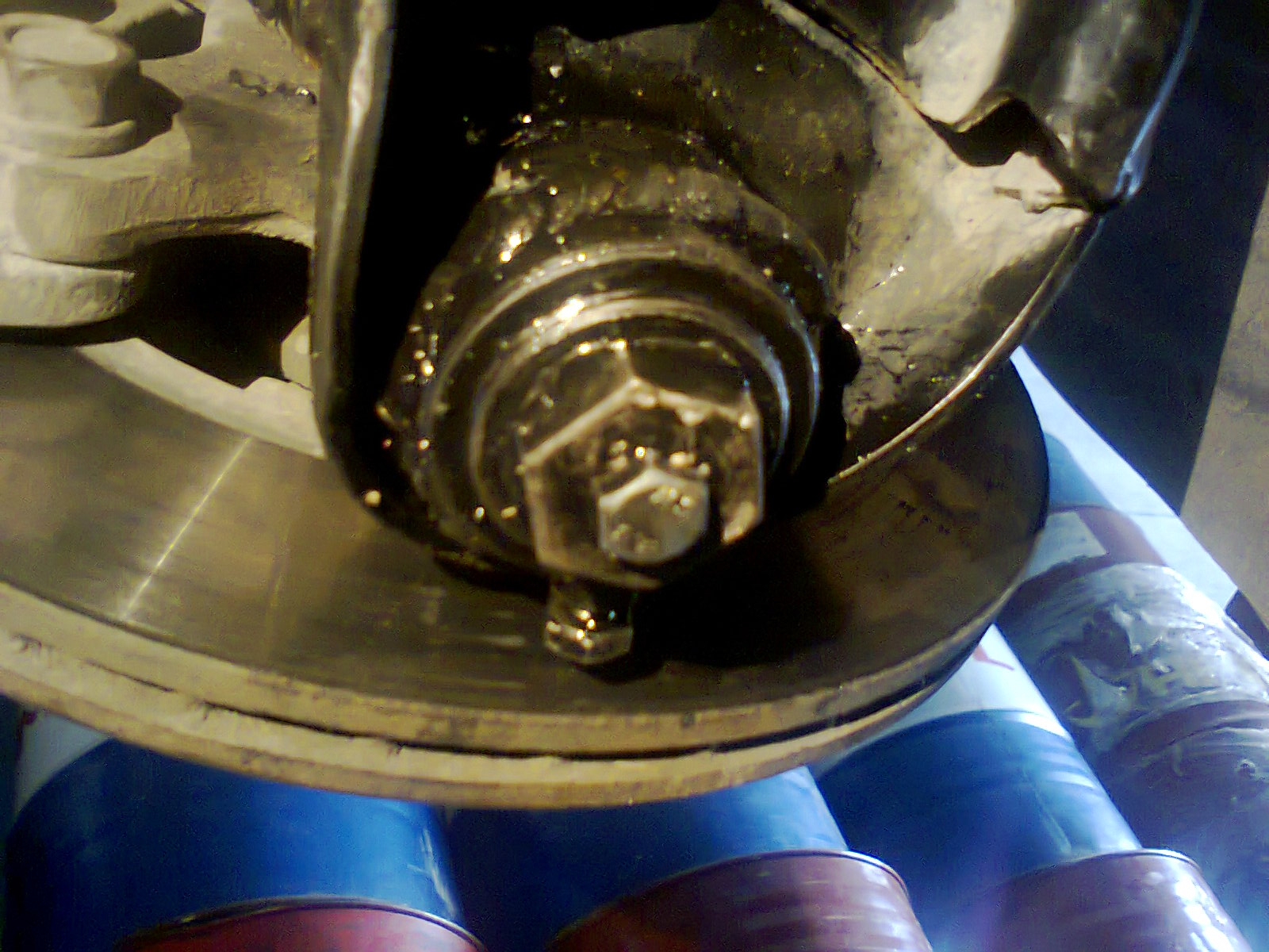

ПРОДОЛЖЕНИЕ ... Закончил я сегодня свою переделку шаровой без вкладывания денег. В салоне теперь тихо, ничего не тарабанит, правда из-за тишины спереди вродебы услышал стук справа с зади, может и показалось.Менял рычаги сам, так как первый раз то немного намучился. но в основном всё нормально . Тяжело было снять правый рычаг, там полуось мешает вытянуть болт, но справился. Фоток новых сухариков которые токарь выточил с капралона нету, неуспел сфоткать, но они практически один в один с родными (другие туда и невойдут.Да ещё поменял стойки стабилизаторов, левая тарабанила, правая могла бы ещё ходить. Решил добавить пару фоток...работой и результатом доволен.
Комментарий к файлу: токар выточил ,резьбу нарезал. Осталось приварить.

Комментарий к файлу: Приварил к рычагу гайки...

Комментарий к файлу: Собрал...сейчас буду устанавливать на машину.Внизу сделал резьбу и закрутил болт, периодически можно будет выкручивать болт и закручивать маслёнку и поддать смазки. Сбоку решил сделать болт с контрогайкой от самопроизвольного откручивания.

Комментарий к файлу: Так стоит на машине.

А не удобней бы было смазывать, если гайки было изначально приварить резьбой для масленки в сторону заднего колеса. Диск и колесо не мешают ? :D

С боку это не под маслёнку, это я так заштопорил чтобы не открутилось . А под маслёнку снизу болт...правда вместо болта сейчас поеду закручу маслёнку.
