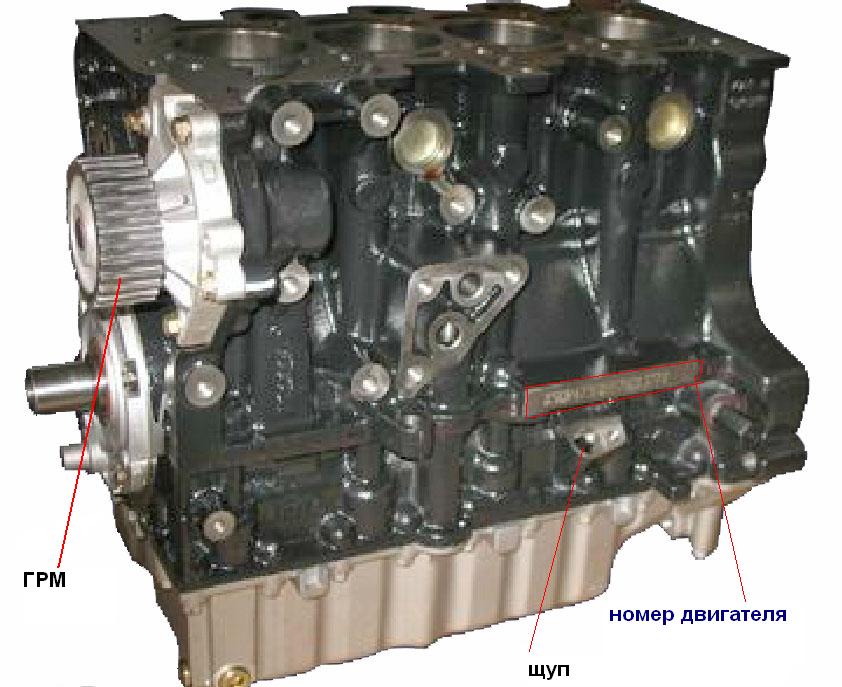

Повідомлення Re: номер двигателя
модель движка выбита на передней стенке- смотрит на радиатор. Номер, чуть выше стартера, рядом с тем болтом, вместо которого закручивается стопор при замене ремня ГРМ.

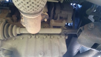

Это номер?

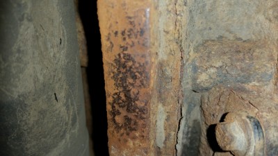

Итак нет сил искать, перерыл все. Даже ездил к официалам, они разводят руками :x .Форумчане, объявляю награду в 300 рэ. Тому,кто первый укажет где находится номер двигателя на Чери qq613 объем 1.3л (сделает фото места с номером. Номер должен быть именно выбит, не наварен, не выпуклый.) Деньги переведу на карту,либо любым удобным для Вас способом.

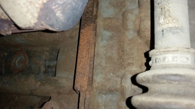

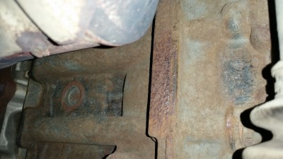

tibet088 написав:
Итак нет сил искать
Суб серпня 15, 2015 14:01
З нами з: Чет березня 29, 2012 21:48
Повідомлень: 132
К сожалению мимо. У меня на этой пластине ничего нет. С задней стороны тоже есть такая,на ней аналогично.

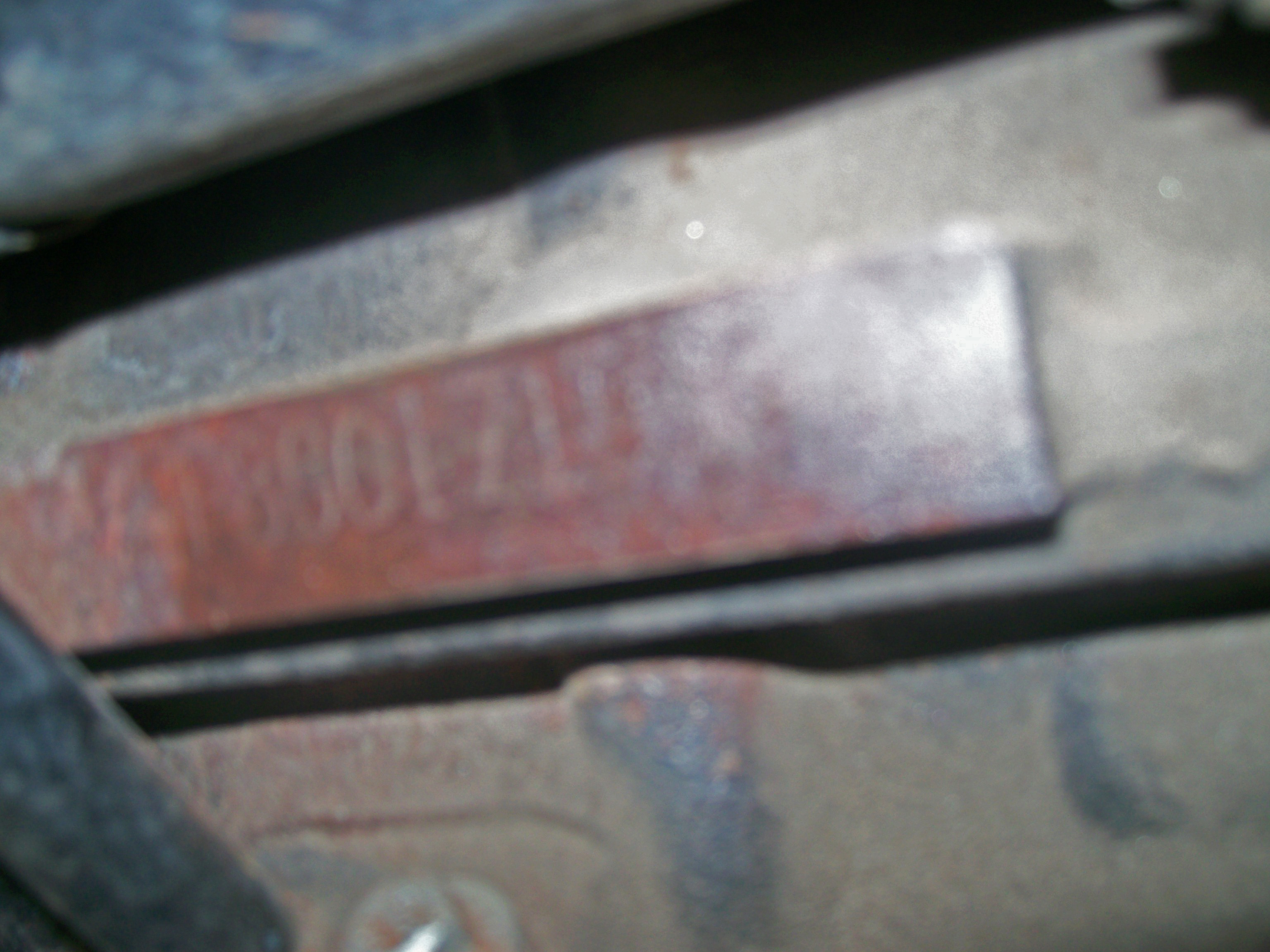

Ещё буду варианты ? ACTECO тебе спасибо за труды.
tibet088 написав:
К сожалению мимо.
tibet088 не мимо
