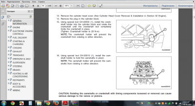

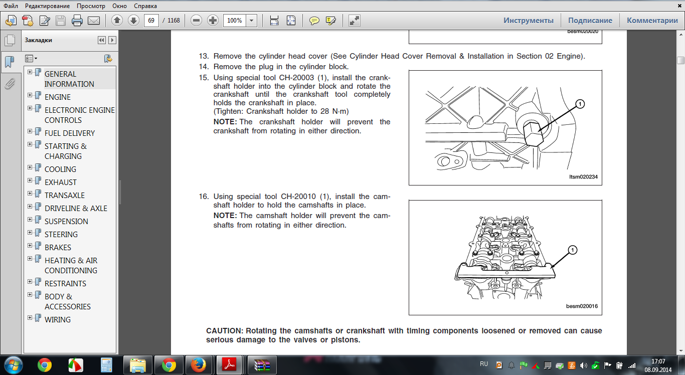

Если использовать рекомендации с картинки, не переживаем за метки коленвала и распредвалов.
