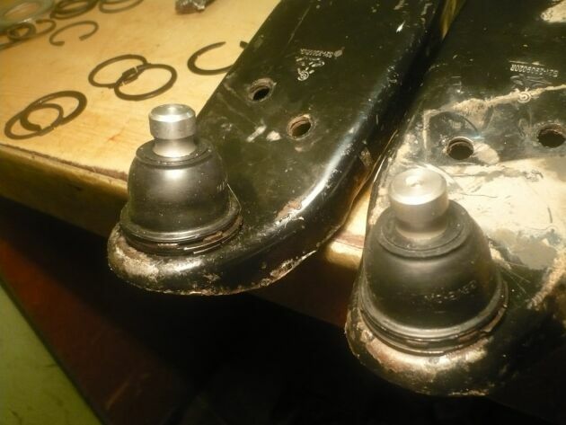

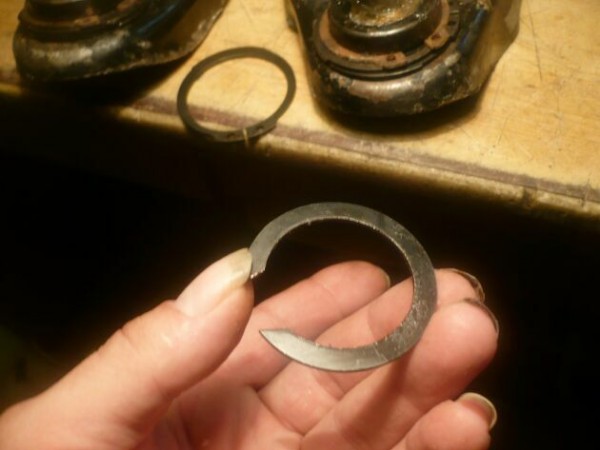

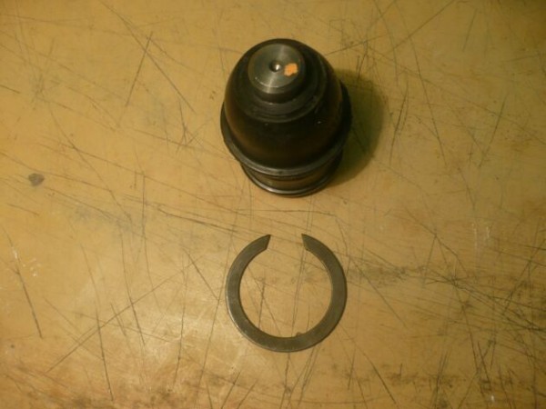

Ну поставил я шаровые Масума.Внешне качество отменное.В качестве шайб использовал стопоры диаметром 40мм(по 2 шт на рычаг)которые купил на базе в Орле.

А снизу прихватывал,что б не вращалась вокруг своей оси?
Нед липня 07, 2013 19:21
Повідомлення Re: подобрал шаровую
Да,но можно было бы и не прихватывать.Ни чего там вращаться не будет.Я не представляю,какую силу надо приложить,чтобы там что-то провернулось,тем более учитывая палец самой шаровой.
Нед липня 07, 2013 19:26
Ну как знать.Однако с завода шаровая была проварена двумя швами.Это неспроста. :D
Нед липня 07, 2013 19:29

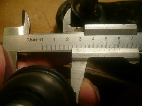

Ну может быть и не спроста.Только заводская шаровая 40 в диаметре
Нед липня 07, 2013 19:33
Тоесть получается,что ты ее запресовал.Однако шлицов не вижу.Нету шлицов.
Рано или поздно ее начнет проворачивавть. :D
Нед липня 07, 2013 19:43
Вот ты мне объясни тупому,как её может провернуть-то?А палец в шаровой на кой ляд дан?
Нед липня 07, 2013 19:55
З нами з: Суб квітня 28, 2012 17:20
Повідомлень: 58
Кстати да, чтобы провернуть ее - нужно приложить усилие к корпусу шаровой, а сцепка идет только с пальцем.

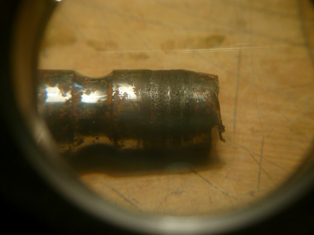

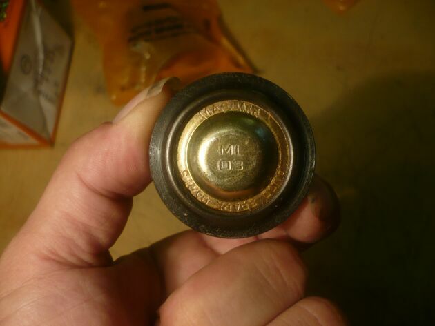

Сегодня поизучал палец от старой шаровой и был очень удивлён увиденным. :o В том месте пальца,где находится верхняя часть пыльника,имеется выработка на пальце!!!Сам палец 18мм,а в том месте 17,5 причём выработка с бороздками.Самое интересное,что пыльник от Масумы раза 2 мягче,чем наш родной.Иными словами,туда при повороте руля(за счёт дубовости пыльника)попадает образив.Дальше он уменьшает сечение пальца и его гладкость.И чем больше он его уменьшает,тем больше каки попадает в саму шаровую.А пальчики на моей шаровой послужили 30 тыщ,причём один раз я уже шаровые эти восстанавливал.Выходит зря воссанавливал.Если бы я увидел тогда это дело,то не стал бы этого делать.Короче менять этот пыльник надо с нова.
