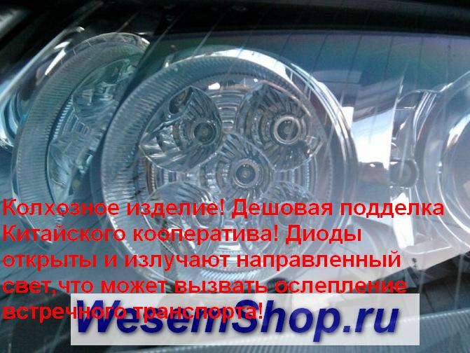

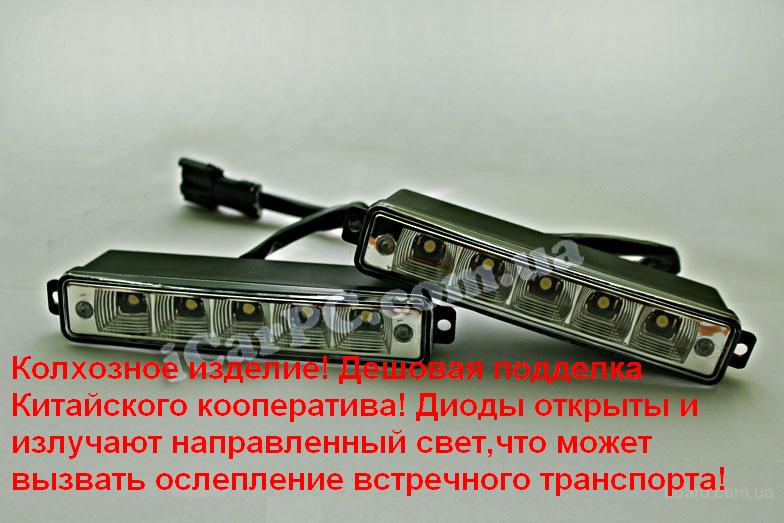

И так ,мальчики и девочки,внимание ,смотрите с какими дхо нежелательно ездить и вообще устанавливать на соё авто,чтобы не ослеплять других участников движения на дороге.
И небыть названными МУДАКАМИ на форуме :-)
Данные изделия нетолько не соответствуют европейскому стандарту по дхо,не только может ослеплять,нои очень сомнительного качества изготовления.
Современем попавшая влага разъедает контакты и они начинают перегорать.
Даже если корпус и зделан более менее качественно,то всё равно они невыносят ни какой критики по освещению .
Смотрите почему на фото.

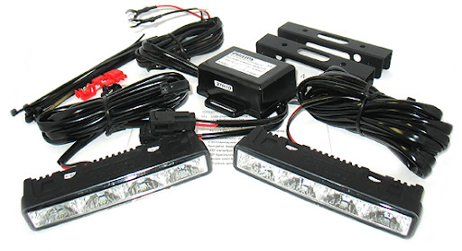

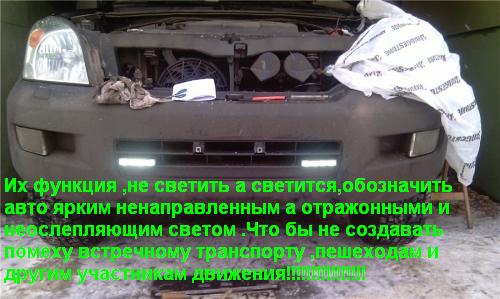

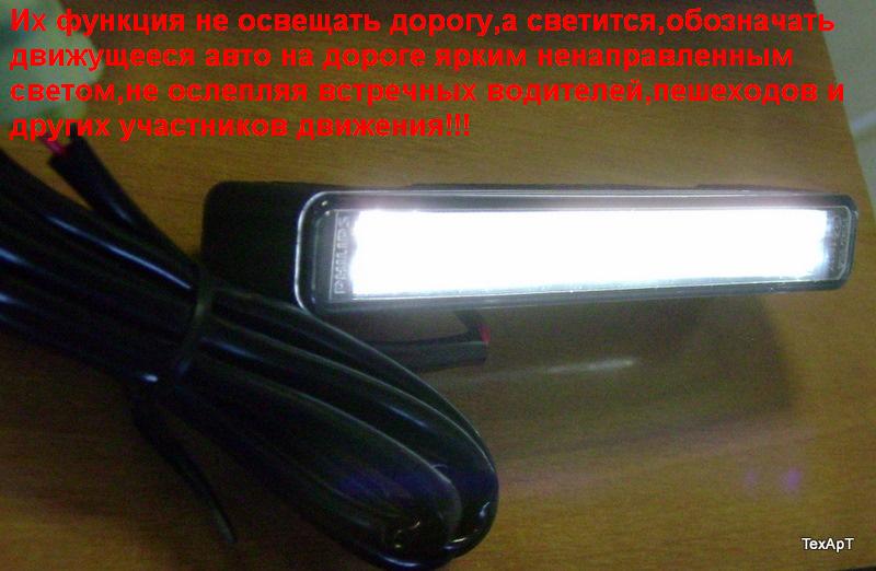

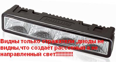

А вот как устроена оптика в дхо Филипс и других сертифицированных производителей.
Такую оптику можно устанавливать без всякого угрызения совести.
Ослеплять такие дхо никого небудут.
Хотя изделия не дешовое,за приведённый здесь пример на 4-диода я отдал 640грн.
Смотритье на фото и всё станет ясно!!!
