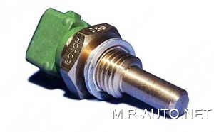

Бывалые, подскажите как лучше подобраться к ДТОЖ? Если удобнее, то могу стать на яму. И что надо предварительно снимать. Так понял, надо накидной на 19. Некоторые используют свечной на 21. В общем поделитесь опытом.
Пон грудня 12, 2016 19:33
Повідомлення Re: Вопросы от новичков - ответы от бывалых
Он на блоке со стороны перегородки моторного отсека. Накидным или рожковым ключем подлезать неудобно- практически невозможно. Нужна высокая головка (разъём датчика не позволяет использовать обычную) на 19. Я крутил свечным ключем от бензопилы.
Вів грудня 13, 2016 0:16 WWW
З нами з: Пон березня 19, 2012 13:56
Повідомлень: 46
Понял, спасибо. Но уточню - на блоке или на термостате со стороны салона? И с ямы не удобней будет подлезть?
Вів грудня 13, 2016 12:28
Не знаю, как на пальцах объяснить....
Сверху, без всяких ям.
Под блоком зажигания, ближе к правому борту авто. В том районе два жгута. Один к датчику скорости на корпусе КПП, второй - ОН самый.
Чтоб не перепутать - у датчика температуры зелёный разъём
