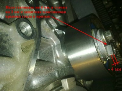

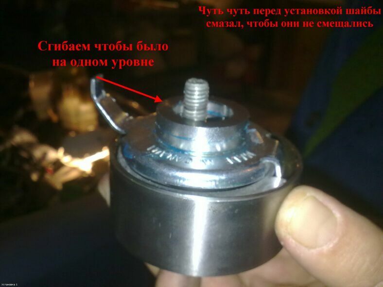

Натяжной Ina 531 0776 10. Размеры: наружный диаметр - 67 мм,ширина - 32 мм,диаметр под болт - 8 мм. Для установки необходимо изготовить шайбу 38-40х8х8 и поместить ее между роликом и БЦ.
Маленький GATES T42019 для установки использовать втулку и болт со старого ролика.
Фиксатор на ролике сгибается до уровня шайбы(это натяжной)
