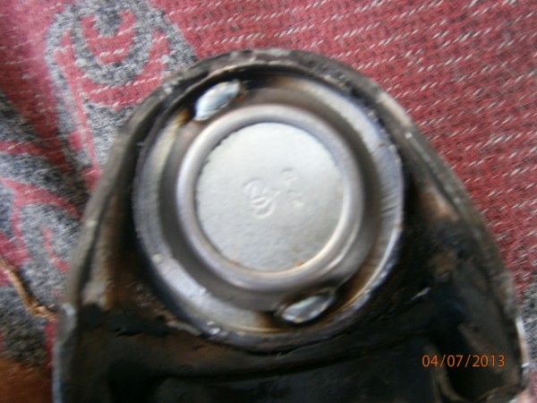

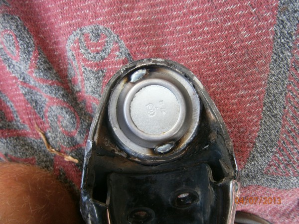

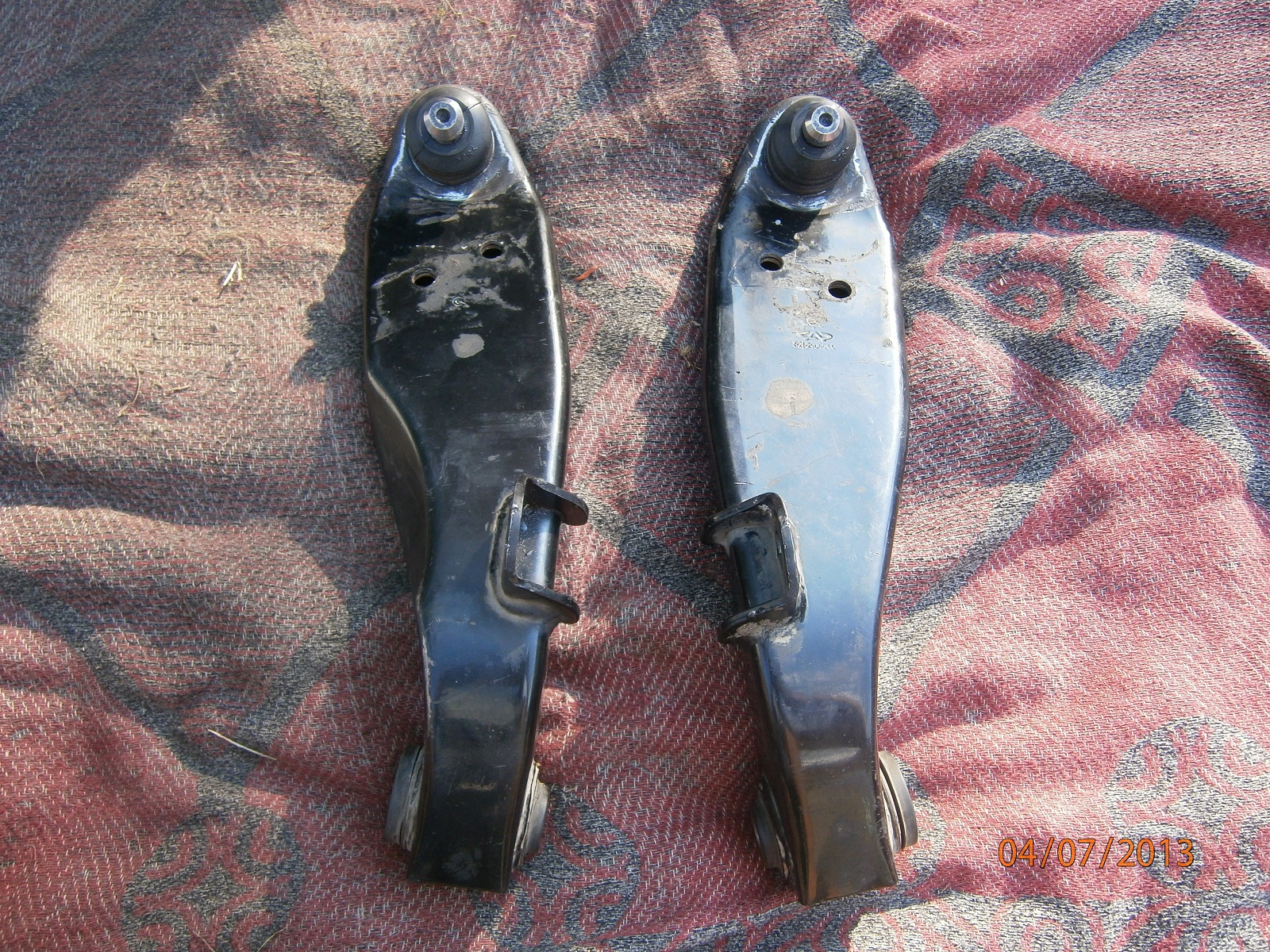

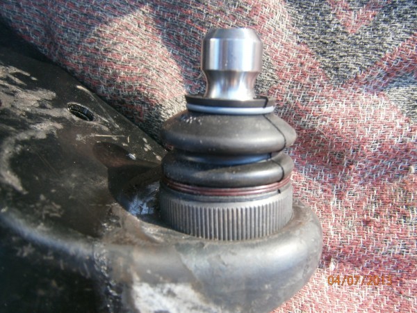

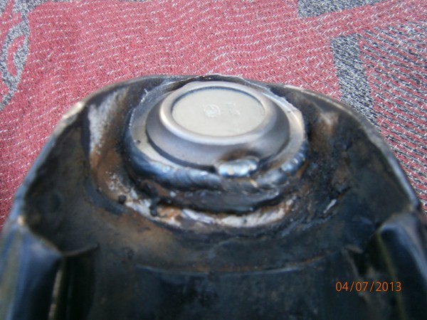

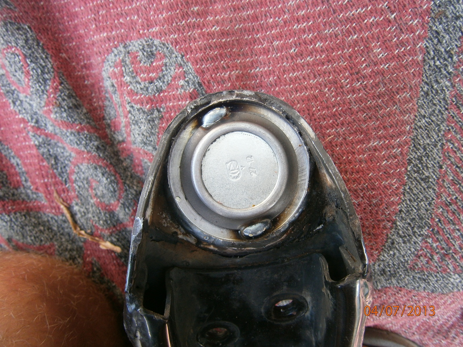

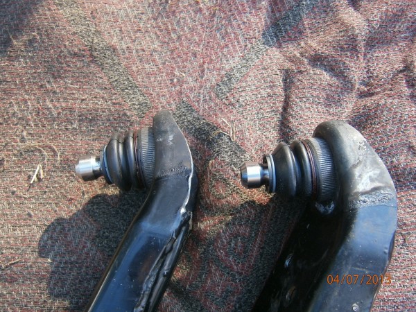

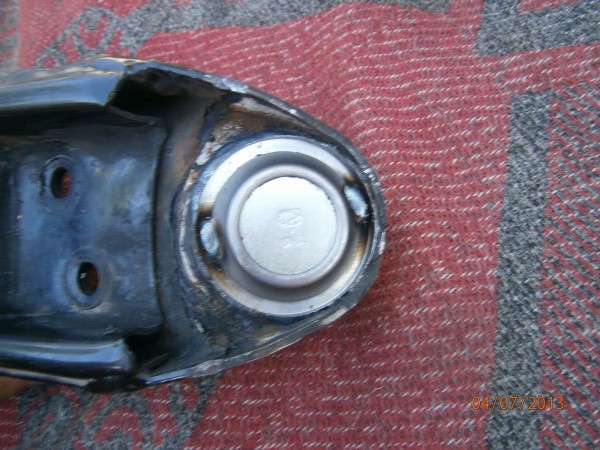

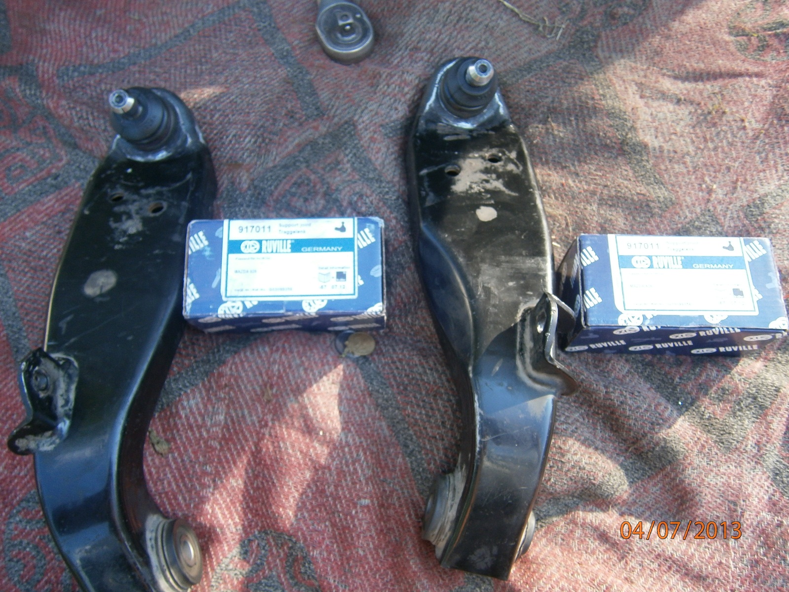

вообщем снял я тогда шаровые и отнес к токарю. договорились так: он растачивает рычаг под маздовскую шаровую и делает наружнюю втулку на отверстие под шаровую. и еще когда пришол в магазин по шаровую то лемфендер не рискнул брать так как много подделок, муг небыло взял рувиль (производитель не очень извесный ,герман, подумал что качество может быть норм и подделки наврядли делают ) цена по 120грн/ш хотя в инете дешевле но времени небыло. И так пришол к токарю по шаровую ,короче он сказал что сделал так: с помощю какой то сварки залили вокруг отверстия металом, он проточил товерстие под шаровую, запресовал шаровую и приварил на два сопля.
вообще вот фото

Только забыл сфоткать старую шаровую но скажу что особой корозии небыло, после того как снял пыльники из под них ручьем побежала вода(шаровая отьездила 52тыс). на новой проехал уже около 20тыс.

Классная шаровая,без стопорного кольца сверху))))Осталось только в рулетку сыграть,когда её вырвет.

Яков, ну ты чего? С каких делов её вырвет? Я же тоже так же само делал. И много людей тут так делали. Люди напишите у кого вырвало. У меня только на оригинальных вырвало один раз. И ничего. Никуда она не денится если её и вырвет.

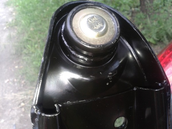

вот купил сегодня,помоему переборщили со сваркой кооперативщики :D стопорное стоит

max_100 писал(а):
Яков, ну ты чего? С каких делов её вырвет? .
А чего? :? У тебя не вырвало?И что?Ты хочешь сказать,что две капли сварки держат лучше,чем полностью проваренная шаровая?Тогда ответь мне,почему эту проваренную шаровую вырывает из рычага?И ты ведь знаешь не один такой случай.
То что у некоторых не вырывает,это не значит что так должно быть.Это значит,что ещё не встретилась достойная яма :)
Вт сен 24, 2013 19:49
Сообщения: 5709
Откуда: Харьков
Сообщение Re: подобрал шаровую
Вырвет.И еще как вырвет.Данная шаровая скоптирована с 626-ой МАЗДЫ.
Подвеска у этой мазды не такая жесткая,как у ДЖАГИ,КИМО и ЕК вэгон.
Так что вырвет обязательно.Китайцы молодцы.Они не зря зарядили это стопорное колечко.
Не обманывайте судьбу .Ставьте стопорное кольцо. :bye:
Вт сен 24, 2013 19:58
Зарегистрирован: Пн сен 06, 2010 12:48
Сообщения: 1534
Откуда: Днепр
Автомобиль: Chery jaggi, ION
Клубная карта №: 333
Ну вырвет её, палец то держит шаровую.

Макс.Вырывает не палец,а корпус шаровой вниз.Страшного ничего нету,однако неприятно будет на дороге
хлобыстать подвеской. :bye:
Вт сен 24, 2013 20:54
Зарегистрирован: Пт апр 06, 2012 13:48
Сообщения: 802
Откуда: г. Одесса
Общался как раз сегодня с человечком по этой теме. Он рассказал, что у него один раз вырвало шаровую, правда, побоявшись расплавившихся сухарей, сварщик капнул две маленькие капли(перед тем как вырвало). Но год он на них накатал. Говорит, что не было никаких резких изменений, а потихоньку начало тянуть руль в сторону. И чем дальше, тем больше. Под конец начался такой писк резины, если едешь больше 20 км/ч, что окружающие думали, что он дрифтует. Но с дачи доехал сам. Говорит, что когда начался писк, заглянул и понял, что к чему. Внешне, было видно, что верх колеса был завален вовнутрь. По приезду в город, сняли рычаг, забили ту же шоровую, наварили побольше, и поставили назад.
