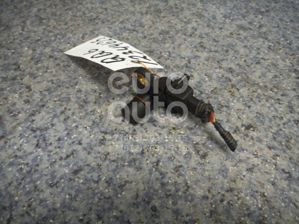

Повідомлення Датчик положения распредвала
Всем доброго времени суток.
столкнулся с такой проблемой: чери qq 6 s21 обьем двс 1,1 , фишка на датчик положения распредвала три контакта, провода : бело-черный, зеленый и красный,.
так вот они выскочили с фишки и теперь незнаю какой где стоял, господа форумчане, очень прошу откликнуться тех у кого такая же машинка, сфоткайте пожалуйста
эту фишку чтоб было видно какой провод где, заранее спасибо.
Сер листопада 29, 2017 17:20

Повідомлення Re: Вопросы от новичков - ответы от бывалых
Посмотрите. Должно быть оно.
Как я понял слева направо: красный - желтый - зеленый
