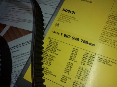

Короче капець якийсь друзі,в мене ціла єпопея з заміною грм,придбав я ремінь роліки помпу,помпу купував в інтернеті,все решту привезла кума люба)обвідний кафаро підійшов ідеально,помпа ідеально,натяжний не підійшов зовсім,товариш ,який міняв,сказав що мій ролик навіть в кращому стані ніж новий,вирішили змастити старий і залишити,далі дійшла справа до ремня,розкрили пачку прозріли,замовляли контитеч ст 880 привезли ст 910 в якому 107 зубів,до вечора передали ще один ремінь boshc ,але виявилось що в нього зуби не круглі а трапецеобразні,був вечір всі вже закриті,бош ставити ніхто не ризикнув,залишили машину на станції на вихідні,то була пятниця,далі добре розібравшись,почитавши форум,я зрозумів,що нам можна ставити ремні з таким типом зубів,що сьогодні нарешті товариші майстри і зробили,ввечері я забрав авто,завелась якось дуже жваво,якось дуже легко крутив двигун,на трасі машину дуже погано розганЄться 4 5 передачею,ледь 110 набрав,але 6 тис обертів на холосту дає,задзвонив до них,сказали зранку пригнати,на зуб мов переставлять,тобто вони вже не на сто відсотків впевнені що все вірно зробили,чи могло вже погнути клапани????ось головне запитання

Промахнулись на 1-2 зуба, это не страшно и поправимо.
Гнёт клапана только при обрыве ремня ГРМ, и то не всегда

а чё гадать? скорей всего на зуб ошиблись, было такое на лагунке, машина не ехала толком, хоть убей, переставили и поехала, так что, не травмируй нервы, двигатель то не вскрывали, а только ремень поменяли :D
