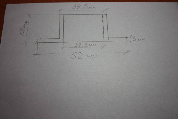

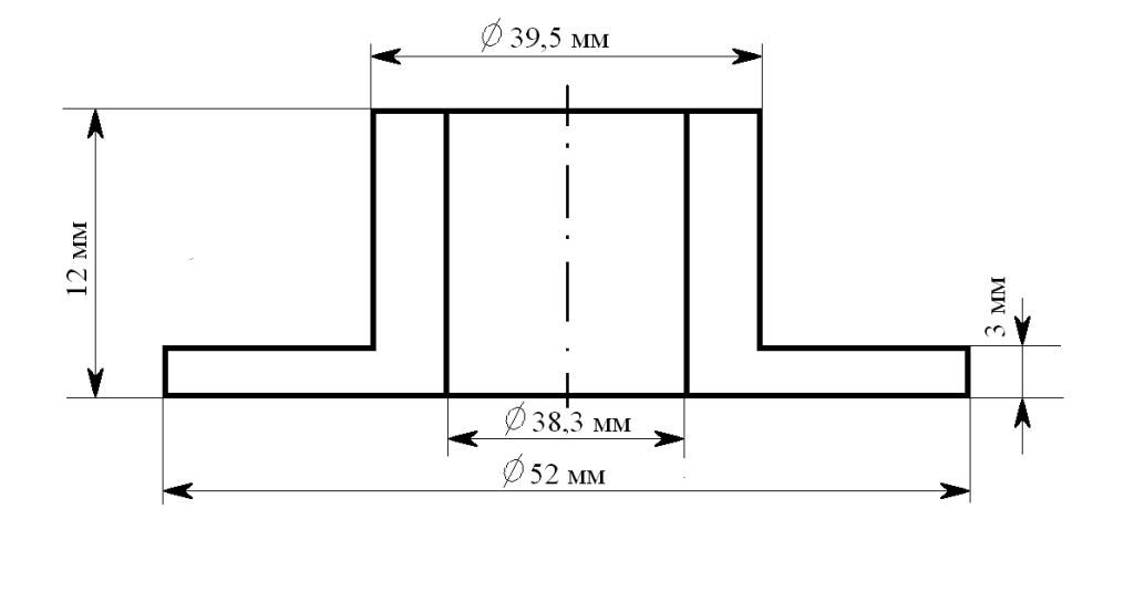

Решил поставить шаровые от логана,подскажите размеры втулки или киньте ссылку где посмотреть.

Лови!

Александр С спасибо!
Приобрел шаровые- теперь нужно попасть к токарю.

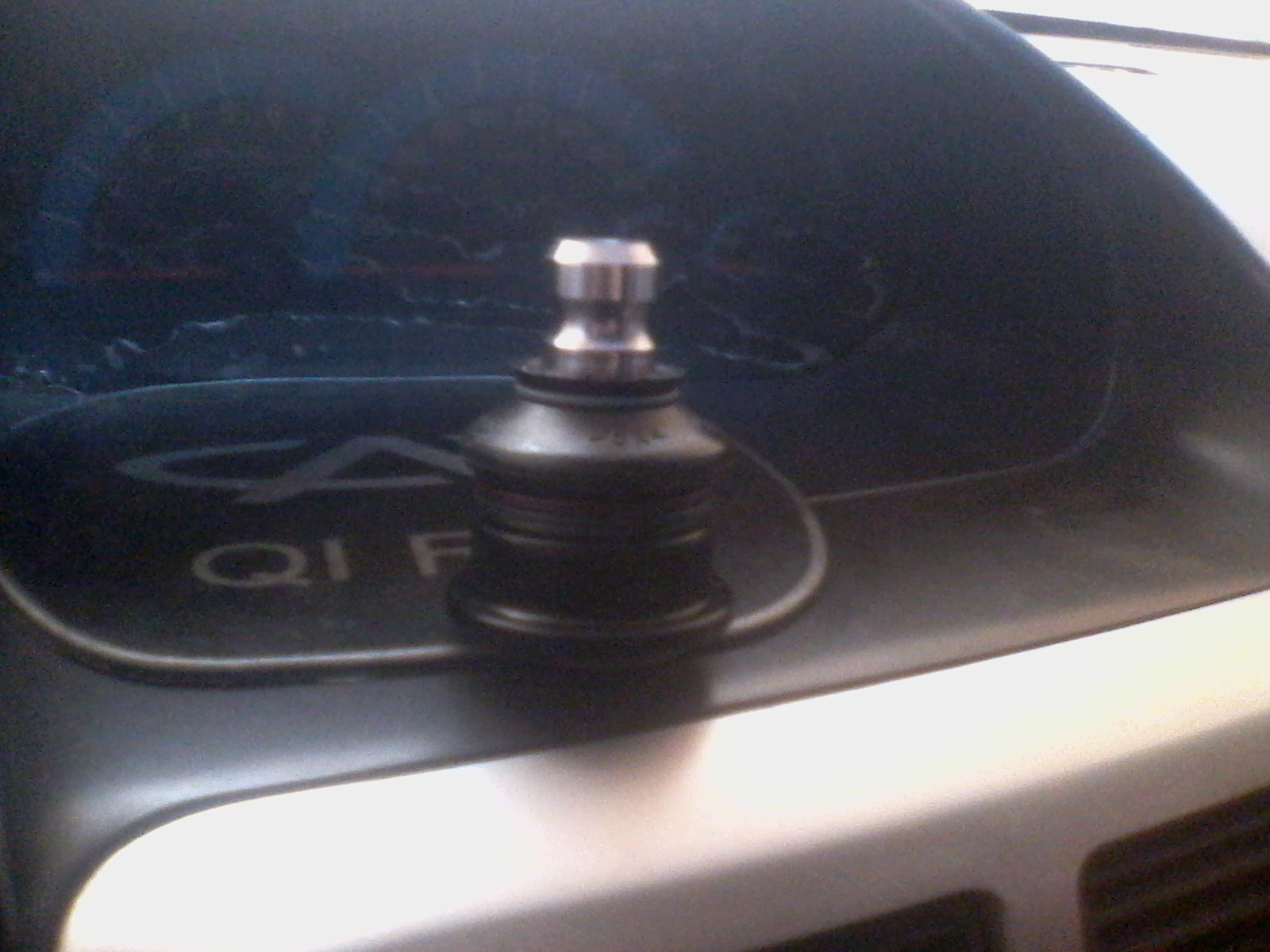

шаровая delphi-ts1366 цена 130 грн.

Плохо, что она без стопорного кольца.
Со стопорными кольцами непонятка - одни производители комплектуют - другие нет.(((

Она со стопорным,но оно из проволоки 1 мм.
Сегодня поехал к токарю и он отказался делать втулку толщиной 0.7мм.
Думаю подобрать стопорное пошире и отцентровать вырезав втулку из жести нужной толщины.Потом прихвачу сваркой.

Вот еще фото

А не каждый токарь возьмётся за эту работу, только тот, у которого хороший станок.

Праффильно, ищи другого токаря.
Жесть и прочее памперсы в топку.
Со сваркой к шаровой не приближайся (привриваешь втулку а шаровую запресовываешь). Сухарям и прочему будет пипец - уже это проходили.
Поищи стопорное плоское по размеру шаровой.

Мне токарь тоже отказался точить такую втулку, сказал наварить рычаг внутри, и он на координатном станке расточил .
