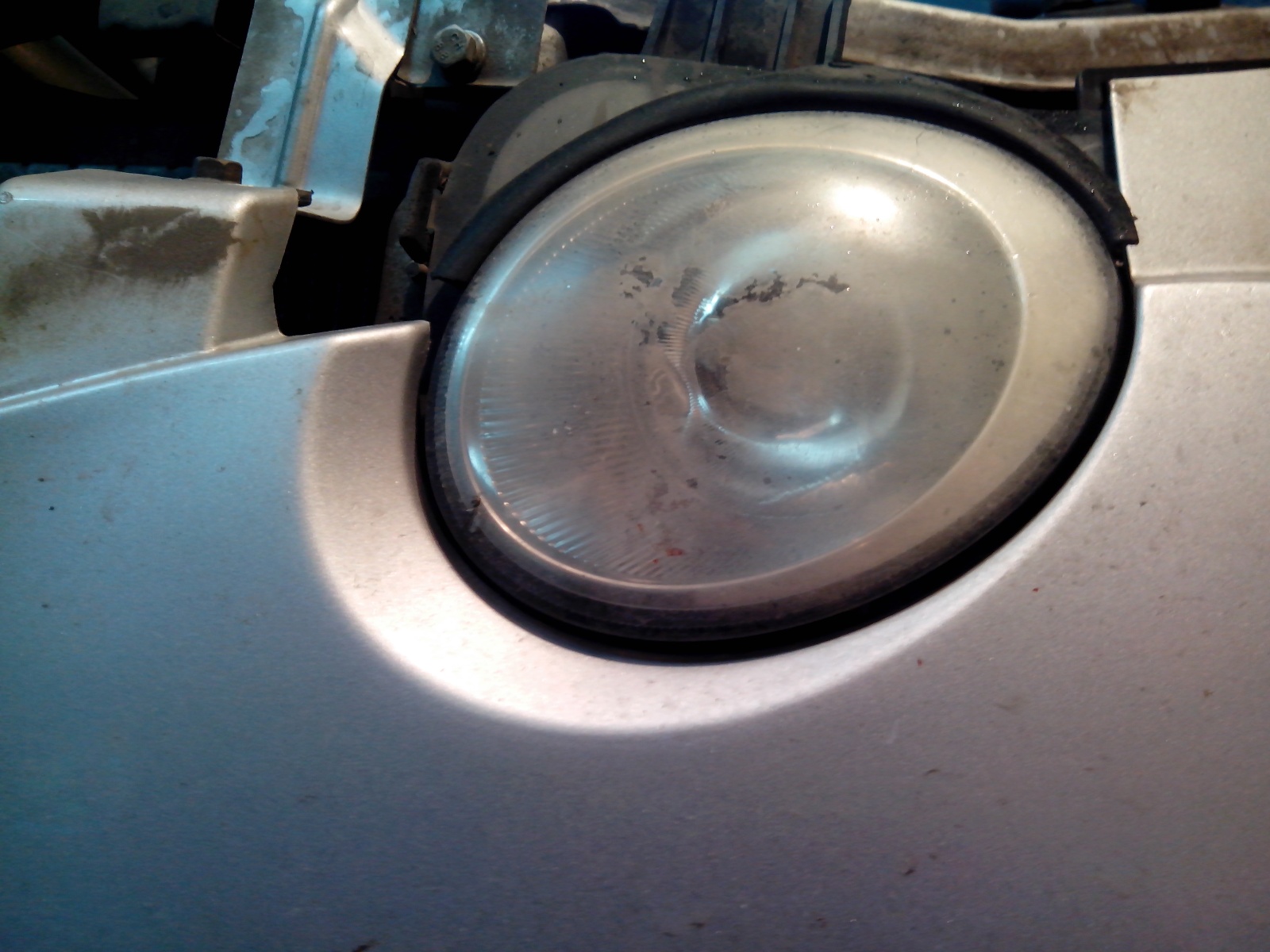

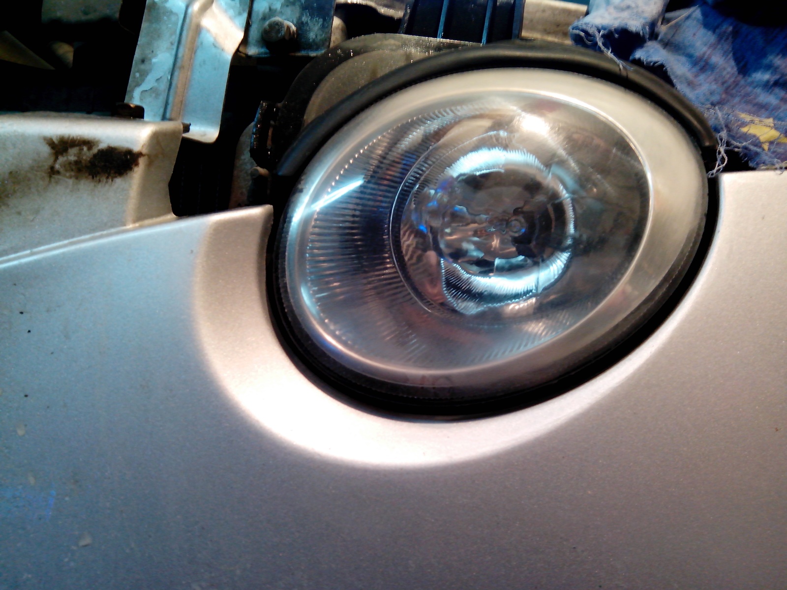

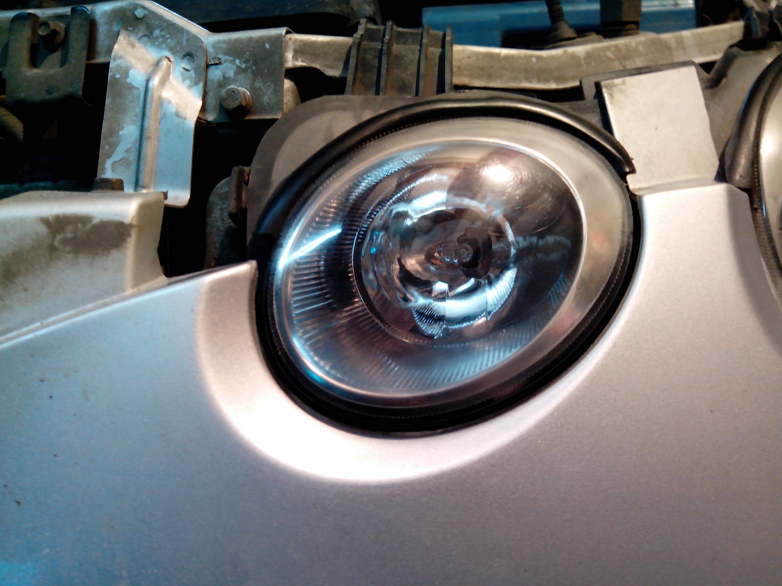

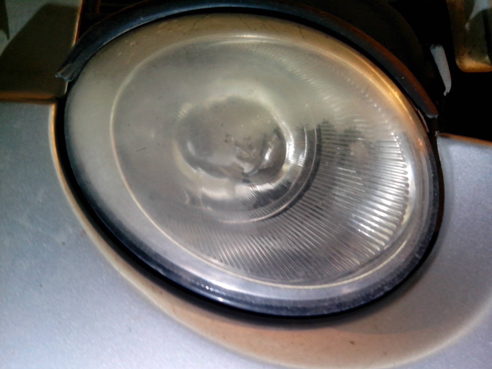

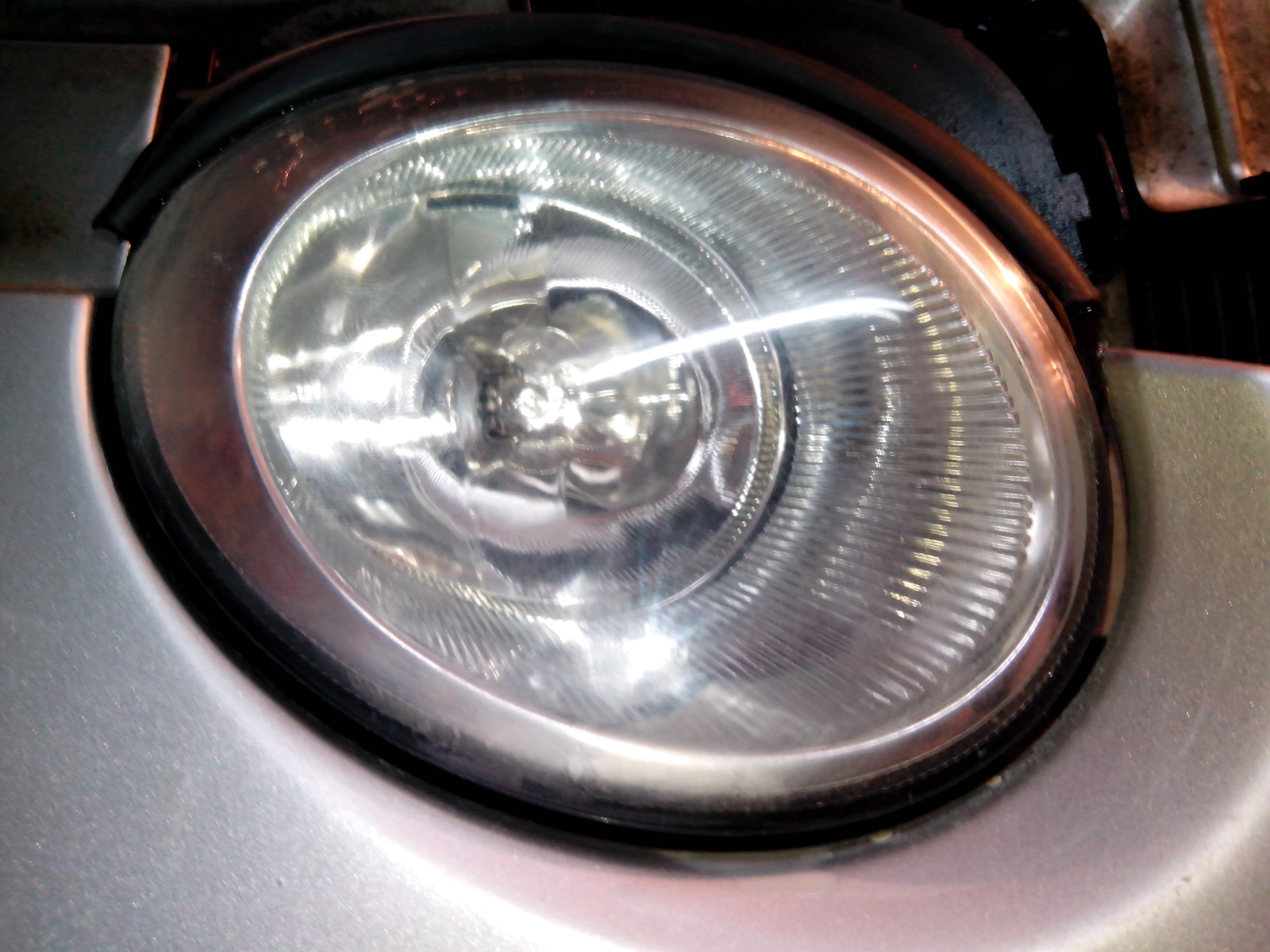

Дошли руки и до полировки фар, правда поздно опомнился и сфоткал только преображение фар дальнего света. Вылаживаю что было, и что есть:
