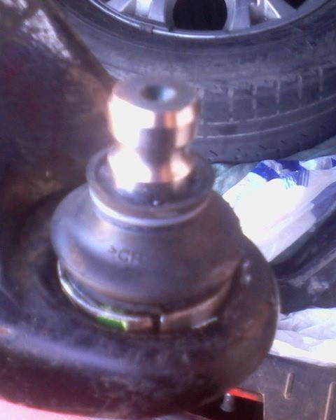

Были вырезаны из жести втулки 0.5 мм.Впресовал и по 2 точки сварки.Как будет время поставлю.

Вот еще фото.

Жесть - это "жесть". Не разобьёт жестяные втулки?

Александр C-они еще и приварены.
Сегодня поставил.Щас на сход .
Посмотрим на сколько хватит,кстати предидущие рычаги без стопорного кольца.

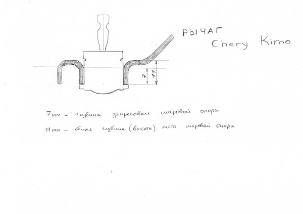

Сообщение Re: подобрал шаровую
Ребята, вот кому нужно, постарался.
Все размеры тщательно перемерял.
На чертеже наша шаровая и новая Митсубиси Спейс/Каризма
Шаровая__.jpg [ 212.75 КБ | Просмотров: 3810 ]

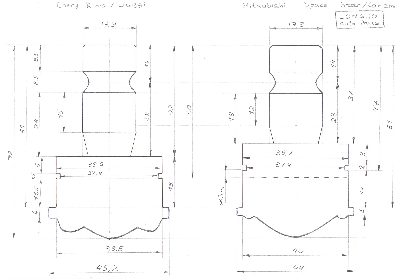

может кому понадобится
шаровая-рычаг_.jpg [ 127.07 КБ | Просмотров: 3809 ]

instabus молодец!!!Спасибо за проделанную работу!Очень многим пригодится!

А с Мицуписи ваще никакого гемора.
Запресовал, приварил, поехал.
Хош поставь проставку 3-4мм или расточи новый паз под стопорное кольцо на 3-4мм ниже.
Посадочное место слегка шлифуется лепестковой наждачной насадкой на дрель, так как разница 0.5мм.
