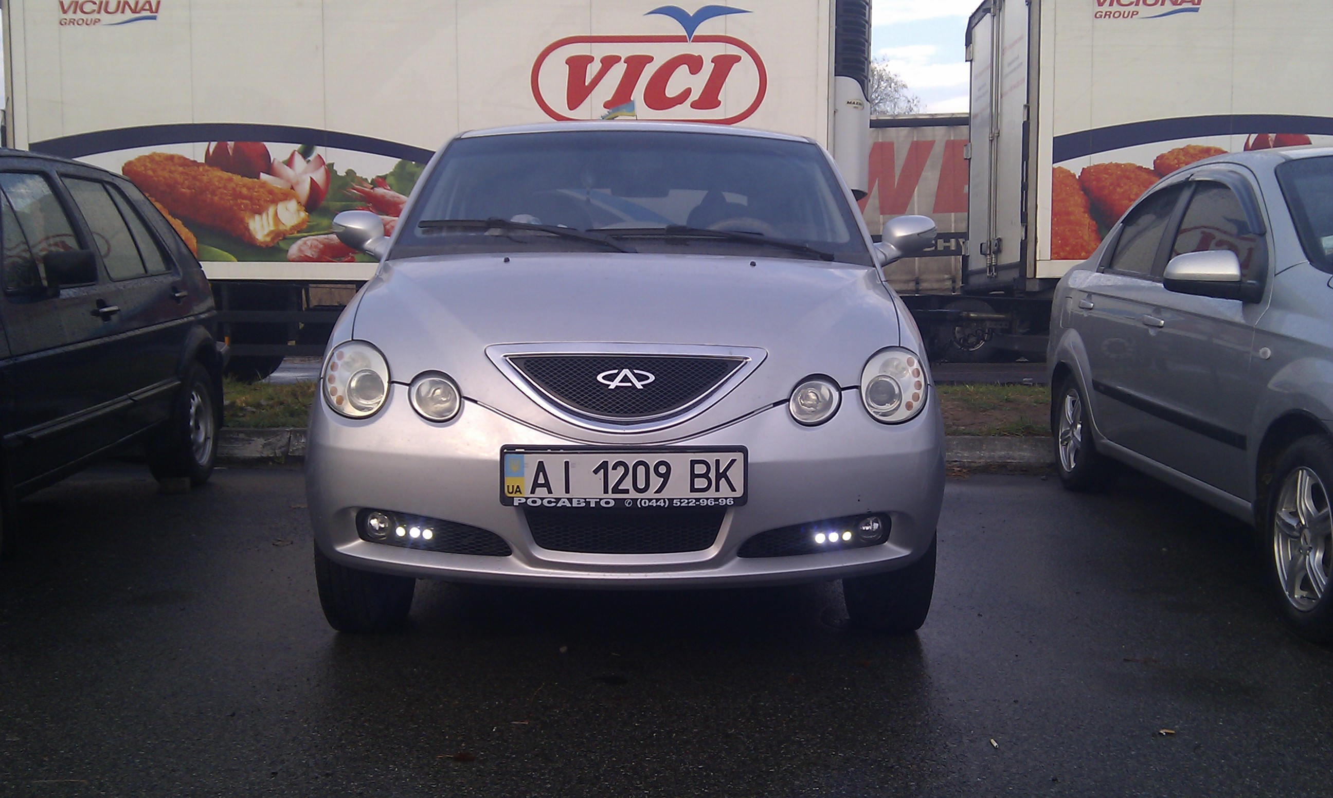

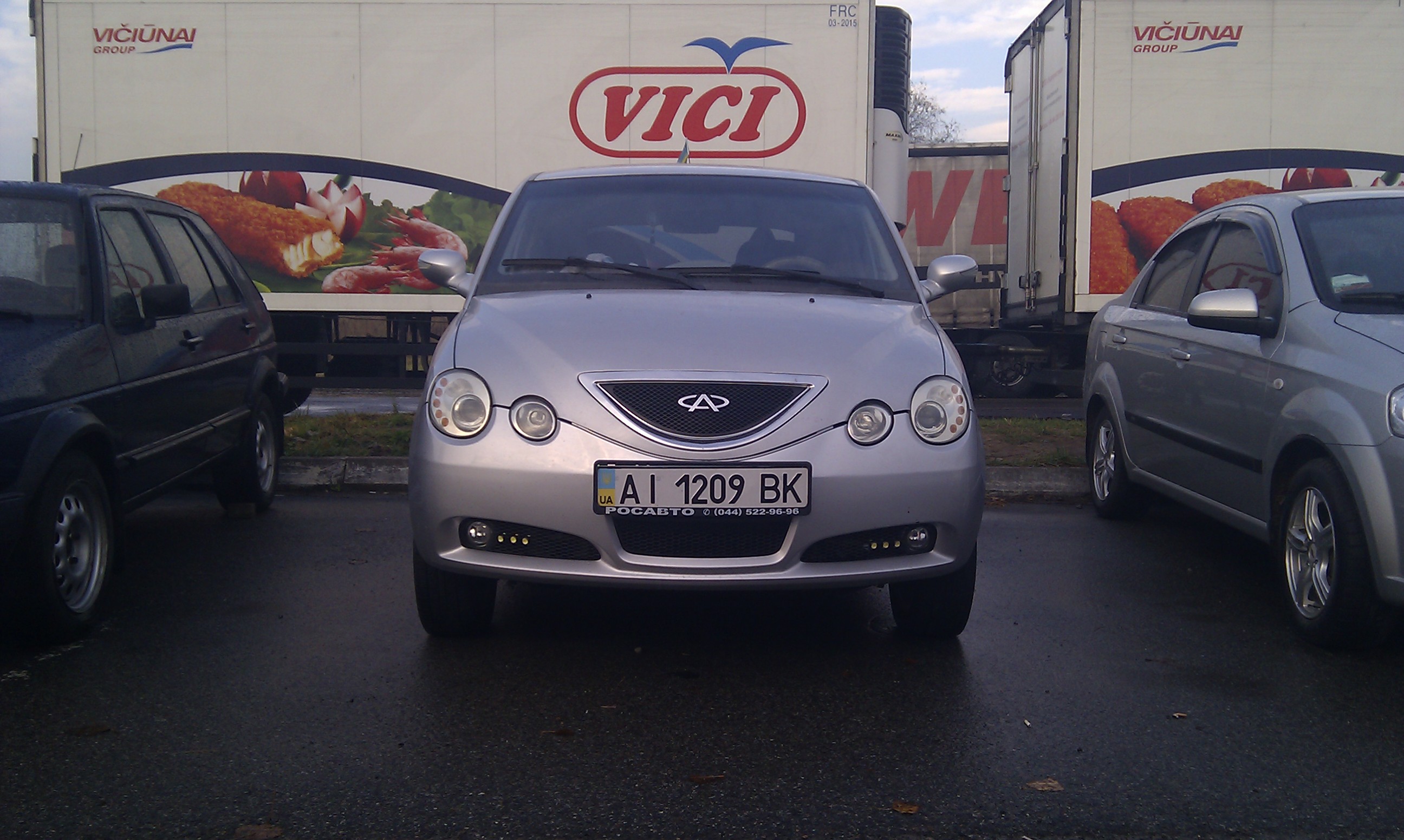

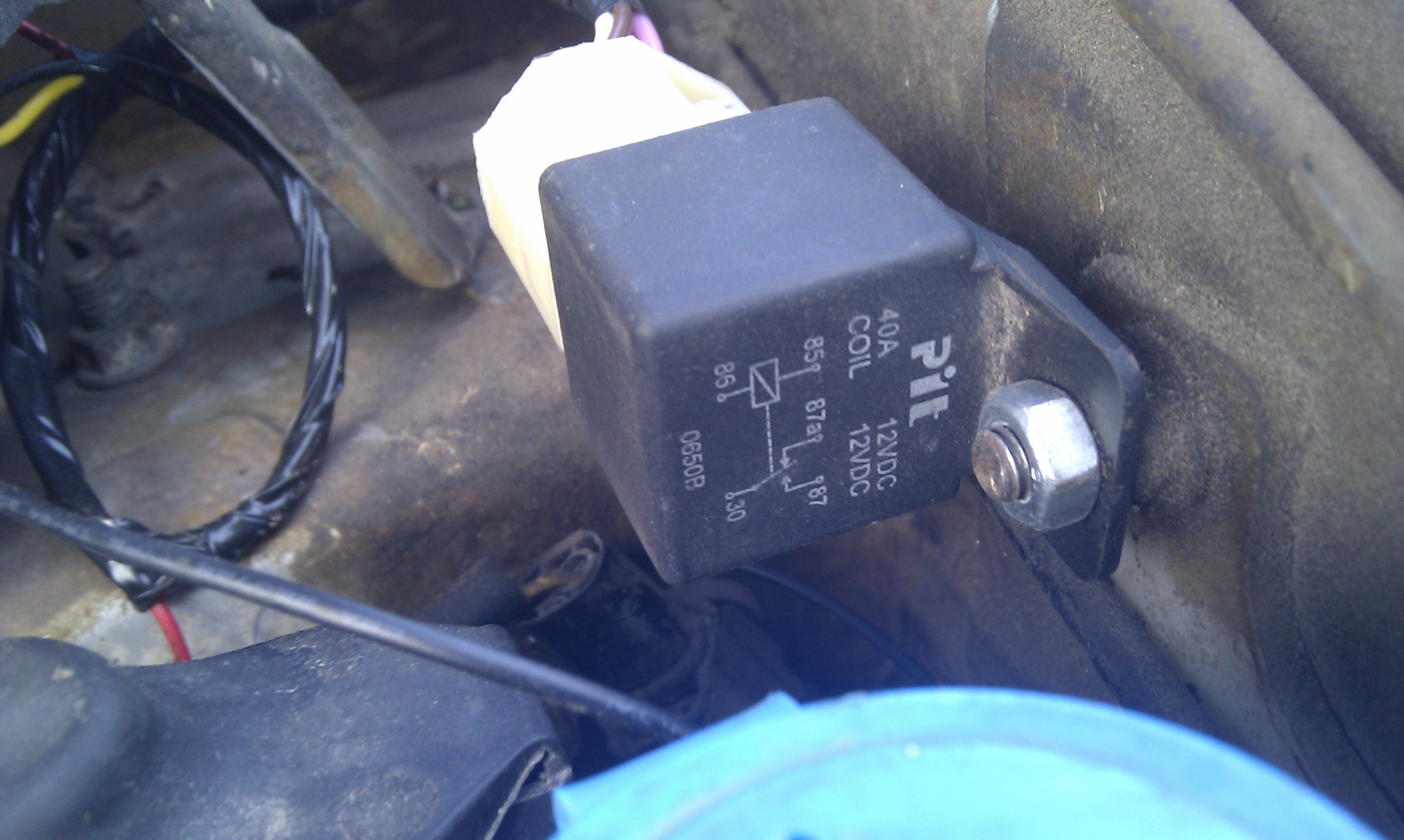

Наконец то дошли руки до ДХО. Подключал через 5-и контактное реле к блоку предохранителей.

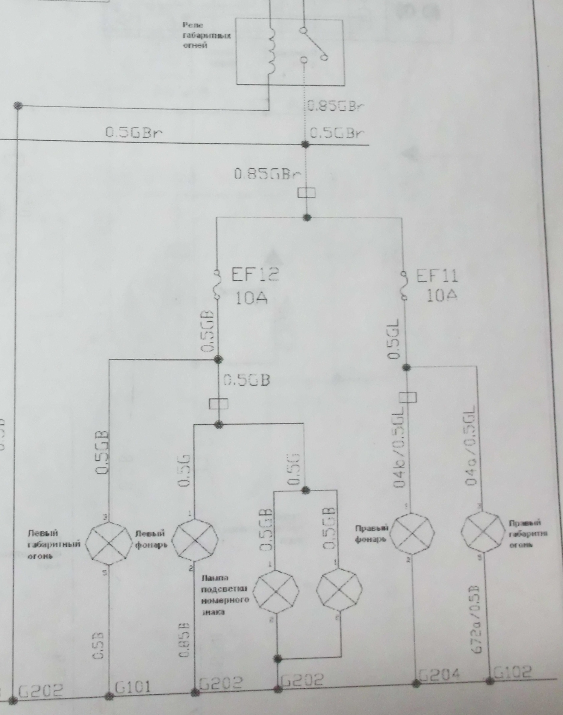

Повідомлення стояночные огни (Габариты)
Ребят, облазил всё, не нашел...
В общем тема такая, нахитнулось у меня Реле Регулятор, в гене которое, выдавал 18вольт на ХХ, и я умудрился включить габариты, сгорели предохранители, ну обычное дело... Поменял реле, ток в норме, но стоило мне поставить новые предохранители и включить габариты, как они снова сгорели :sad: Может кто разбирал или была похожая история, напишите что да где искать :sad: :sad:

Повідомлення Re: стояночные огни (Габариты)
Дальше по схеме придётся отсоединять каждый фонарь и через пред подключать к источнику +12В и смотреть горит или нет.Скорее всего гореть не будет и впереди и сзади стоят светодиоды.
Можно по другому чуть.Убрать преды что сгорели,подсоеденить тестер на пред и массу(наверняка покажет коротыш)и отключать по одному каждую фару(перед и зад)и смотреть за показаниями тестера.Но бли так как на все пошло+18вольт,то вероятность выхода из строя там либо светодиодов,либо платы к которой они подключены,большая.Хотя платы ремонтируются,главное чтобы светодиоды были целы.
Судя по схеме если она правдивая, слева у меня ничего не замыкает, левый задний фонарь горит, подсветка нормера работает, не горит передний габарит. Справа всё интереснее, где то замыкает, вопрос где... Пошел разбирать, жду предложений :-(
причина в передних фарах, если точнее в плате к которой собственно припаян светодиод, к ней подходит 3 провода желтый, синий и белый, белый как я понял + вот в левой он не с чем не звонится, в правой он с синим коротит, и с правой очеь сильно воняет палёным.
Ну так как, причину я нашел, ремонтировать я платы не стал, не с чего. Да и один светодиод всё таки сгорел, а мне нужно было на следующий день выезжать далеко, я решил поставить то что есть. Нашел синие светодиоды :D Так что если увидите кукушку с синими габаритами можете сигналить, это я, такая только у меня и у Джексона была :) :hunter: :viking:
