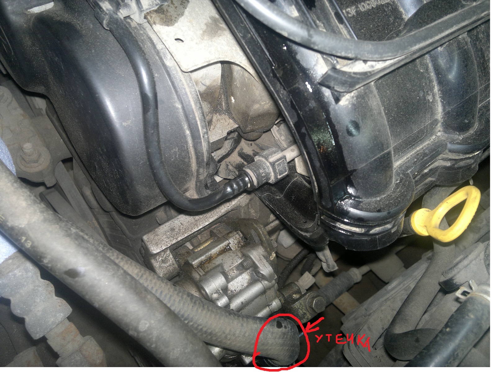

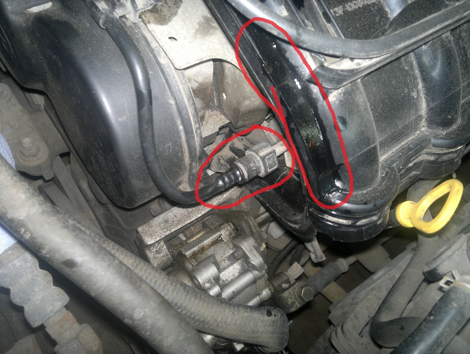

Сегодня под капотом обнаружил какую-то подозрительную влагу (см.фото). И когда сегодня ехал вроде, как-бы показалось :? , что бензином запахло. Ехал правда с открытыми окнами, жара, может нет. Тогда откуда эта влага ?

Чтоб утечка бензина?Этого в принципе не может быть.
Влага (пальцем мазнулбы и понюхал)-Омывателем небось пользовался в процесе ЕЗДЫ? :P
Вот оно и протекло туды. :)

Это топливная трубка которая идет на форсунки , может и подмокать , а может просто масло капнуло когда уровень смотрели , надо внимательно смотреть масло или бензо пятно .

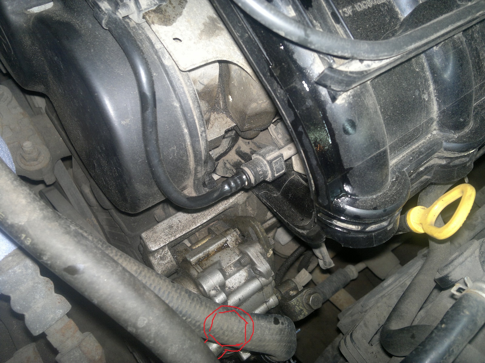

Продолжаем историю, давно начатую. При более детальном просмотре мне показалось, что жидкость уходила из-за того, что конец патрубка, который идёт в насос потрескался , да и китайский хомут слабо его держал и из него жидкость стекала вниз. Сегодня поменял патрубок который идёт от бачка в насос и хомуты, так же была заменена жидкость ГУРа ( извините фоток нет).

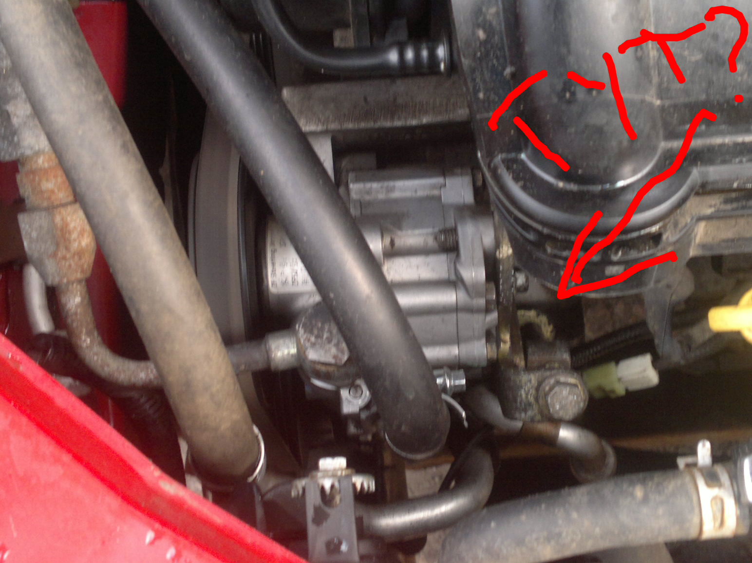

У меня, такой трубки, как у дедушки Юры нет. А заглушка которой под патрубком, затянута из под неё вроде не течет. Вот думаю пройтись там немного, karcher, чтоб смыть жидкость ГУРа и посмотреть будет течь или нет. Как думаете ничего не будет если помыть ?

Вот и я не пойму, мазнул, понюхал вроде не бенз. Но жара , двигло горячее, он же испаряется. Хотя с той стороны, недавно брызгалку поменял. Надо протереть все или ещё лучше может помыть под давлением ? И посмотреть будет или нет ? И не брызгать.

Сегодня, помыл немного подкапотное пространство. Вроде пока течи нет. Датчик этот слева на гидроусилителе ? Мыл сам, двигатель не выключал, всё не заливал, только ремни и сам гидроусилитель, ну и компрессор кондиционера. Пока всё ок.
