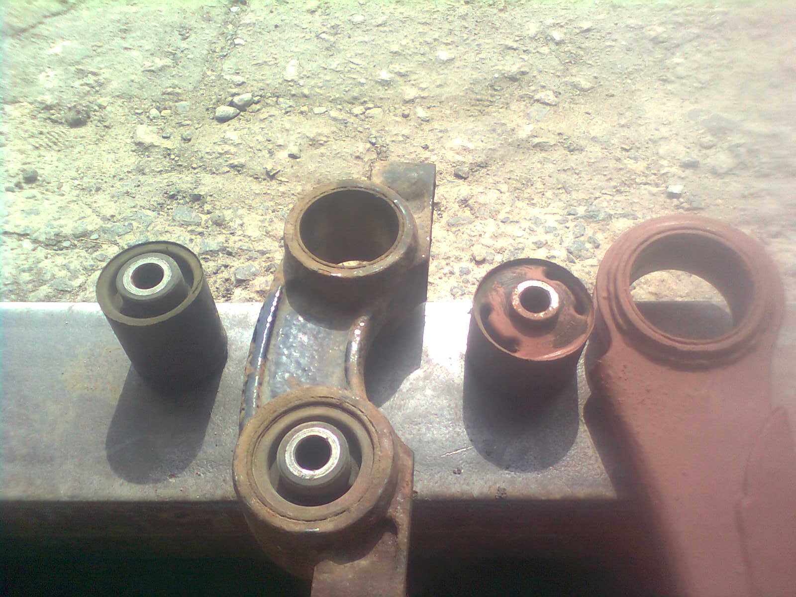

Срубил зубилом снял рычаг . Нашёл причину стука который мучал меня 8 лет . Возник вопрос передний саленблок с чего подходит?

vovchik2000 написав:
С Ауди)))только токарь должен слегка обточить его корпус на 1мм(у него диаметр 56 у нас 55)+2 шайбы по бокам,номер Febi 04888 или его аналоги.
Вів червня 23, 2015 11:55
Повідомлень: 327
Автомобиль: jaggi
Клубная карта №: 375
Повідомлення Re: Проверенная переделка передней подвески и доделка задней
С токарем проблем нет обточим . На ауди он стоит тоже на задней подвеске ? Febi 04888 или его аналоги это название саленблока? А шайбы нужны что он немного уже?
Вів червня 23, 2015 17:39
Febi -название фирмы
04888-номер сайлента
Да стоит там же где и наш стоит,только втулка внутри на них несколько смещена,поэтому при установке ставить оба в одинаковом положении.Шайбы да из-за того что внутренняя втулка несколько уже и чтобы не уродовать машину по краям надо поставить.
В общем у меня стоят такие.
Вів червня 23, 2015 23:09

Повідомлення Re: Сайленблоки задней балки
Поменял сайлентблоки. Поставил от Мицубиси ЕК Сирион MR319250, спасибо яков12 за найденный аналог.

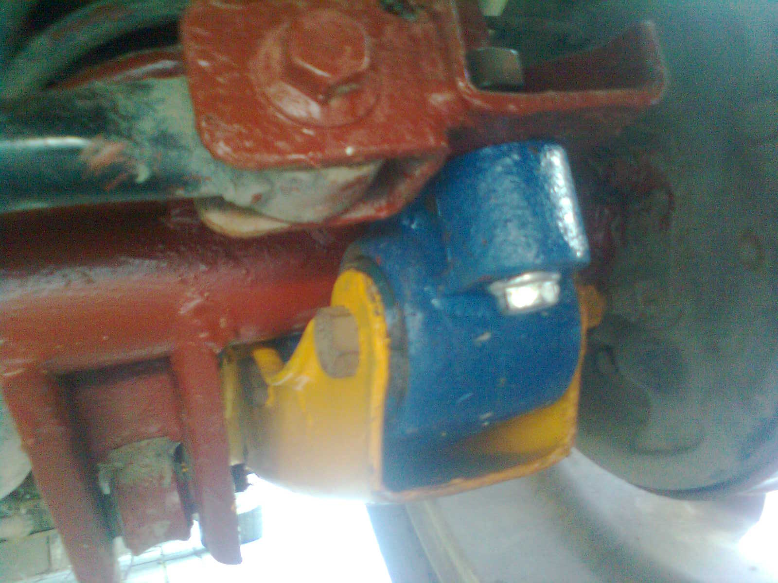

яков12 огромное спасибо ! передние взял ауди зад с 10 вчера собрал всё получилось нормально . Мозг вынес только правый саленблок (шайба 3 мм) а так всё отлично. Ещё раз спасибо!

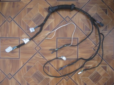

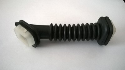

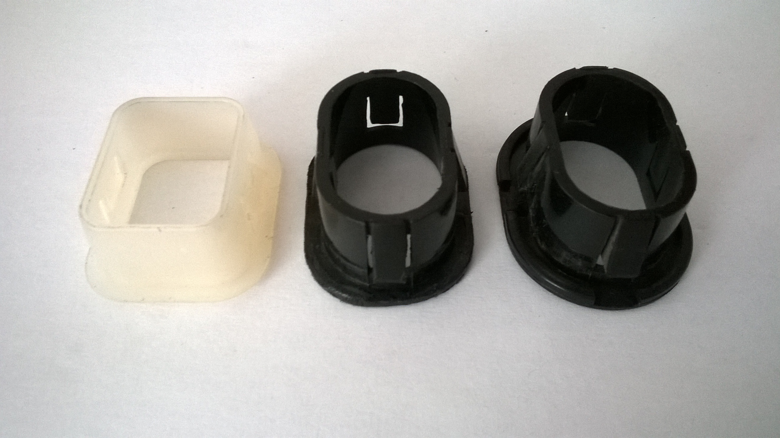

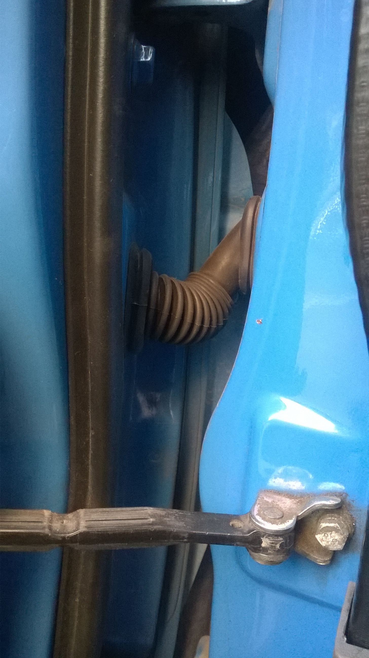

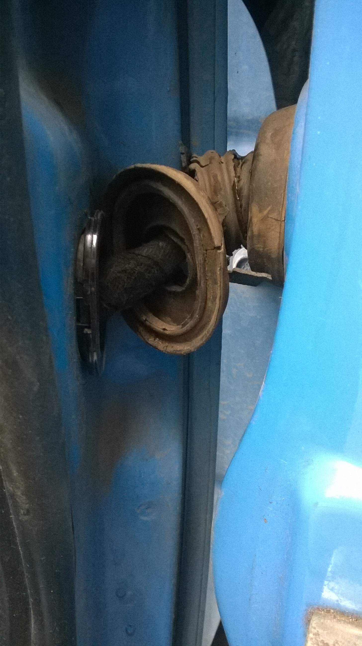

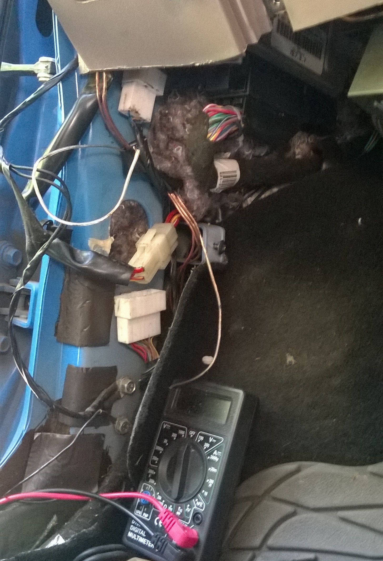

Повідомлення Re: Резинки,пыльники,гофра для защиты проводов в дверях
Усім привіт!
Теж міняв гофри у дверях (поки що лише в дверях водія). На авторинку підібрав гофру максимально подібну до оригінальної. Вийняв з рідної гофри пластикові вставки, обрізав їх по колу за розміром вставок з купленої і вставив у нову гофру.
Разом із заміною гофри ремонтував проводку - були переламані кілька жил у місці згину (де гофра). Тому проводку виймав із авто повністю.
Робив так:
1. Зняв обшивку дверей та кутик біля дзеркала
2. Зняв обшивку передньої стійки кузова знизу біля ніг (зі сторони водія за нею сховані два роз'єми проводки дверей), а також нижню частину торпедо (кришку під кермом)
3. Зняв блок керування двигуном (заважає виймати пластиковув ставку гофри)
4. Видалив залишки старої гофри - залишилися лише пластикові вставки
5. Відключив проводку з обох сторін, роз'єднав хомути кріплення її в дверях і вийняв її з кузова
6. Вийняв пластикові вставки старої гофри з кузова
7. Відновив переламані жили проводки
8. Обрізав пластикові вставки по контуру за розміром вставок із нової гофри, Вставив старі вставки у нову гофру
9. Надів гофру на проводку
10. Вставив проводку на місце, підключив, перевірив, закріпив хомутами
11. Встановив на місце обшивку дверей і стійки
Якщо необхідно замінити лише гофру - розбираємо лише двері, проводку витягуємо з дверей, з кузова не виймаємо.
Найбільша проблема тут - вийняти пластикову вставку зі стійки кузова. Я натискав на язички на ній викруткою з салону. Саме для цього і знімав блок керування двигуном, бо заважає. Ціна гофри - 20 грн.
Гофру одягати на проводку з того кінця, що в дверях. Дуже бажано зняти роз'єм замка (вийняти з нього контакти). Хоча можливо пролізе через гофру й так.
Доречі, з іншої сторони роз'єми (ті широкі, що зі сторони салону) через куплену мною гофру теж пролазять - перевірено. Але категорично не рекомендую повторювати - секс іще той! :o
Фотозвіт:
1. Так було до ремонту
2. Таку гофру купив
3. Вставки з нової гофри (зліва), з рідної (сплава), рідна обрізана і готова до встановлення у нову гофру (посередині)
4. Проводка з дверей водія з надітою на неї новою гофрою
5. Роз'єми проводки дверей водія в салоні за обшивкою стійки кузова (верхній, котрий стирчить з-під торпедо, і нижній, той, що роз'єднаний)
6. Результат - все стало на місце чітко
Пон липня 27, 2015 18:04

Закончил с подвеской . Задние поставил с 10 передние ауди всё нормально машинку как подменили пропали стуки грюки.
