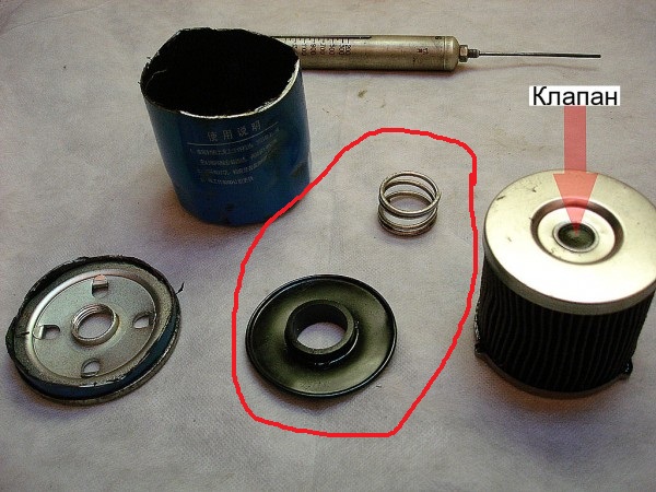

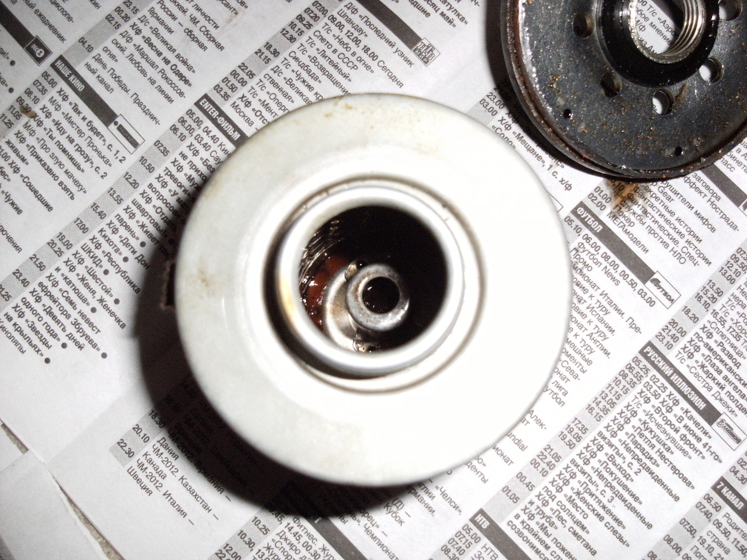

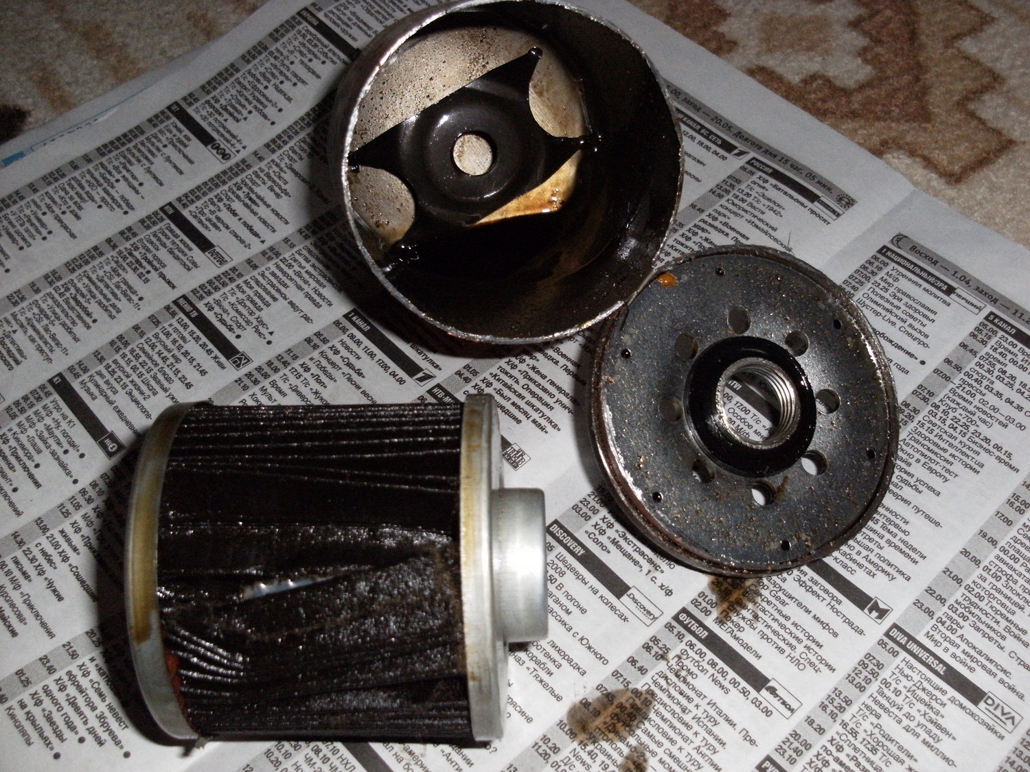

Я ЕГО(АЛЬФА ФИЛЬТР) разрезал.И что ВЫ думаете.Наши ЛУГАНСКИЕ парни нас же соотечественников и надули.Оказывается в этом фильтре находится только один клапан ,тот что внизу -внутри ,а верхнего нет. Ни в коем случае не ставте эти фильтра на ДЖАГИ и КИМО.О фильрующем элементе судить не берусь(бумага,она и есть бумага).

Насколько мне память не изменяет,то два клапана есть только у фильтра Волги.А так должен быть один перепускной.А назначение второго.каково?
Вів травня 15, 2012 20:35
Повідомлення Re: Масляный фильтр
Чтоб масло оставалось в системе и не стекало в поддон.
Вів травня 15, 2012 20:39
Повідомлень: 1469
Звідки: Russia, Kursk
В амулетовском тоже один клапан (стр.2). Усилие открытия не померил. Как сравнивать?
Вів травня 15, 2012 20:41
Ошибаешся .Посмотрел вторую страничку-два клапана ОДНАКО.Один ближе к платформе,а второй внутри маленький.
Вів травня 15, 2012 20:53
Вот этого как раз в АЛЬФА ФИЛЬТРЕ и нету
Вів травня 15, 2012 22:08
Повідомлень: 1469
Да, точно. Второй клапан в виде резинки.
Вів травня 15, 2012 22:43

Нашел инфу! :)
Давление открытия обгонного клапана [бар] - 1 бар, это нашего родного фильтра :)
Ну с обгонным все понятно.А как на счет дренажного клапана?Я так понимаю,что если его нет,или он не держит(тоесть плохого качества),то масло в маслопроводах не будет сохраняться и вследствии этого гидрокомпенсаторы при запуске холодного двигателя будут стучать значительно дольше ,чем с нормальным двухклапанным качественным фильтром.И вообще все узлы двигателя могут работать первые секунды в режиме масляного голодания.
Сер травня 16, 2012 19:19
Ты имеешь в виду возвратный клапан, я правильно понял?
Сер травня 16, 2012 19:22 WWW
Может и возвратный,короче тот, который я обвел красным .Выше фото посмотри.
Давление открытия ВОЗВРАТНОГО клапана - 0.12 бар
Получается,что всеведущие производители делают двухклапанный фильтр.А АЛЬФА ФИЛЬТР придумал свой индивидуальный,и болт положил на то ,что придумано.И стал производить одноклапанные фильтра,потому,что не видит смысла во втором?Так?

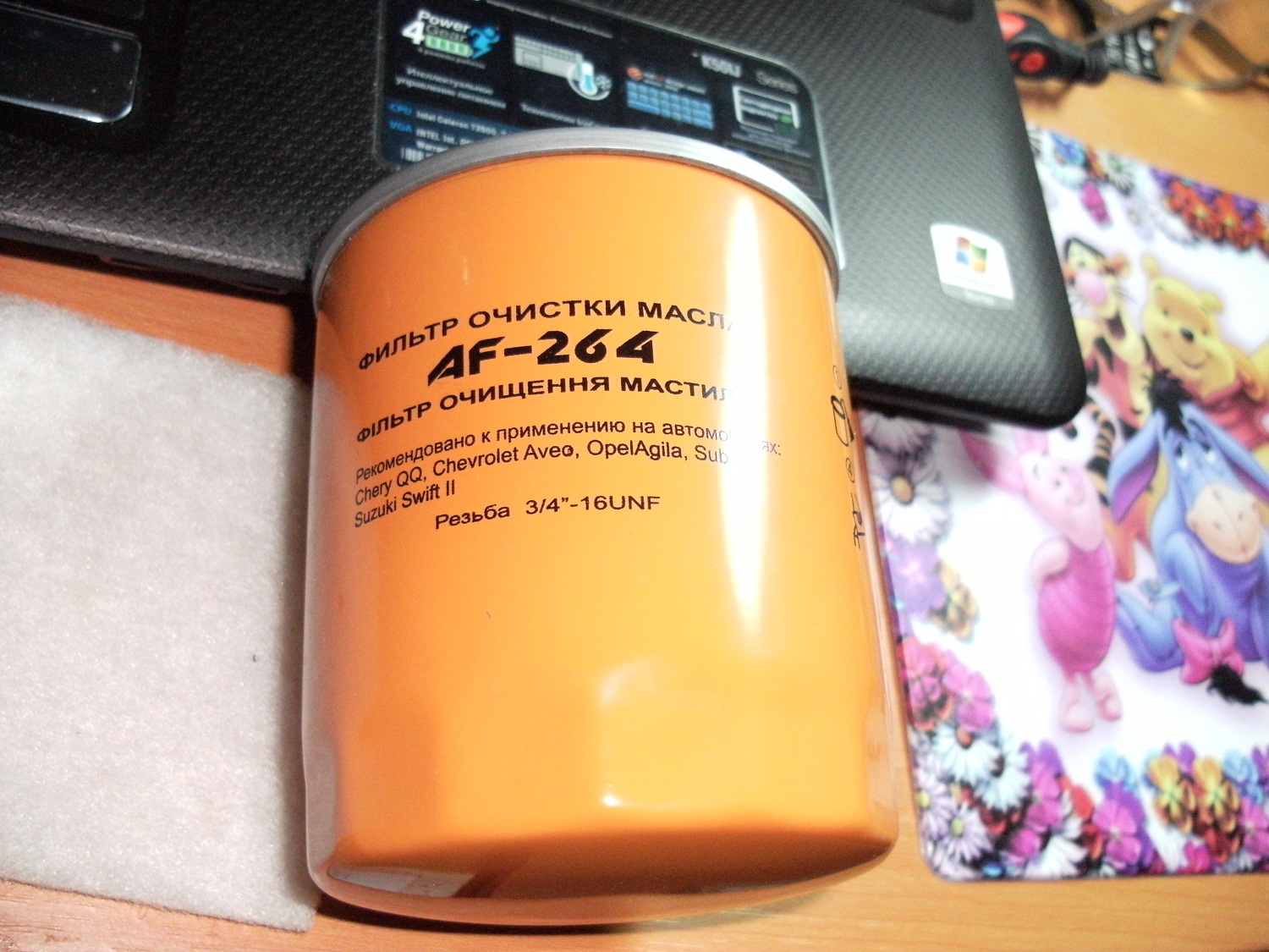

Кстати они (эти луганские парни)на фильтре уже начали писать ,на каких авто применяется.А на коробке совсем дугое :)

Ну получается так :-D
Ну в принципе написать можно что угодно, они просто наверное на разные машины пробуют ставить, на какую накручивается на ту значит по их мнению можно применять :)
