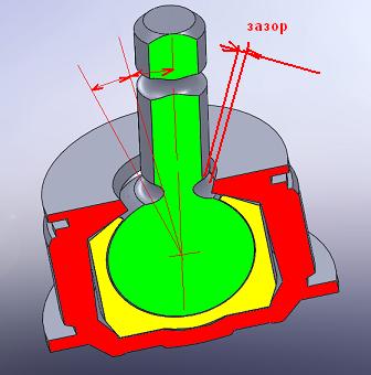

при максимальном ходе подвески вверх и вниз должен быть зазор между пальцем и корпусом опоры. Несоблюдение этого приводит к разрушению опоры.

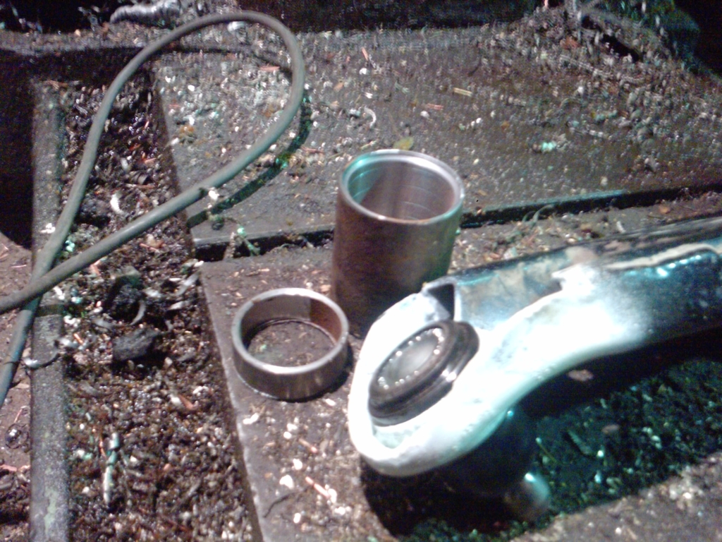

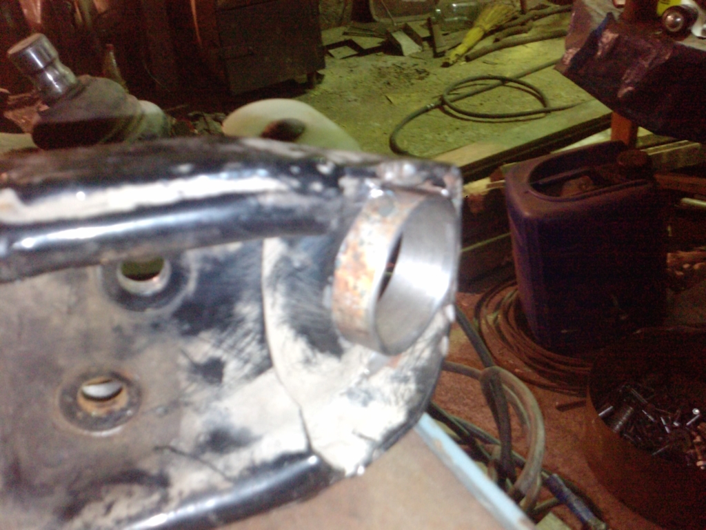

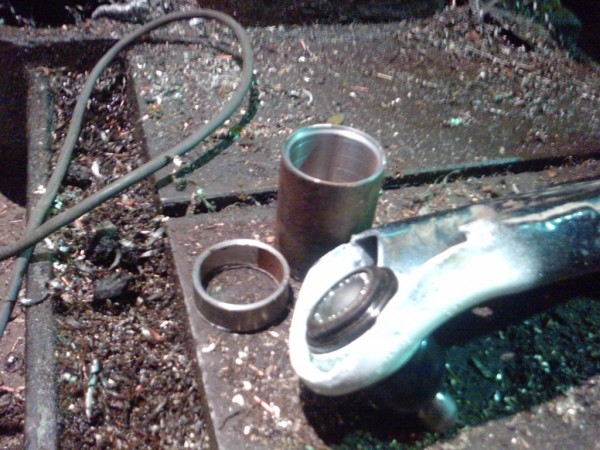

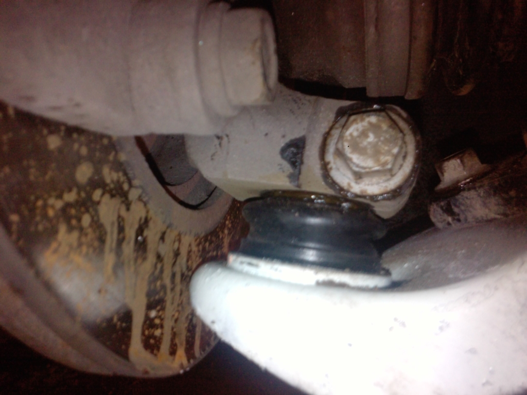

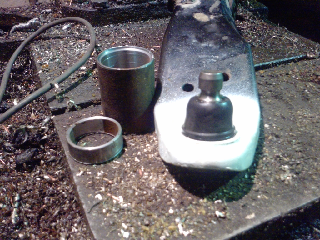

А у меня отходили 60000, проблема не в самой опоре а в пыльнике, после замены обнаружил что смазки нет совсем, внутри ржавчина причём пыльник на вид целый. вторая замена на 90000, пыльник на правой стороне лопнул (треснул). Не стал больше играться с покупкой рычагов 300грн, а купил шаровые от Mazda939 (80 грн штука) переделал рычаги, и теперь у меня легкосъёмные шаровые (под запресовку). Сейчас 100000 км застучали "косточки", поменял 70грн х 2 шт, шаровые все ок.
Пон березня 28, 2011 9:19
Повідомлення Re: Шаровые опоры
А какие размеры этого "стаканчика" ? Я так понял, он приварен, а в него уже вставляется шаровая?
Пон березня 28, 2011 16:44
З нами з: П'ят жовтня 10, 2008 20:47
Повідомлень: 116
Звідки: Днепродзержинск
Да, стакан приварен к рычагу, а шаровая в него запрессована. Размер шаровой 42.50 мм, внутренее отверстие в стакане 42.10 мм -0.4 мм натяг. (шаровая с насечкой под запрессовку)

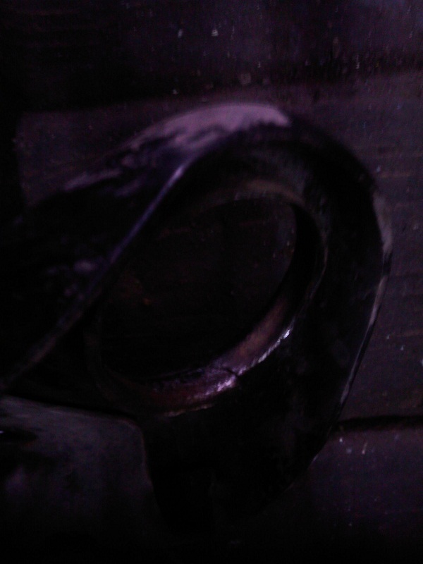

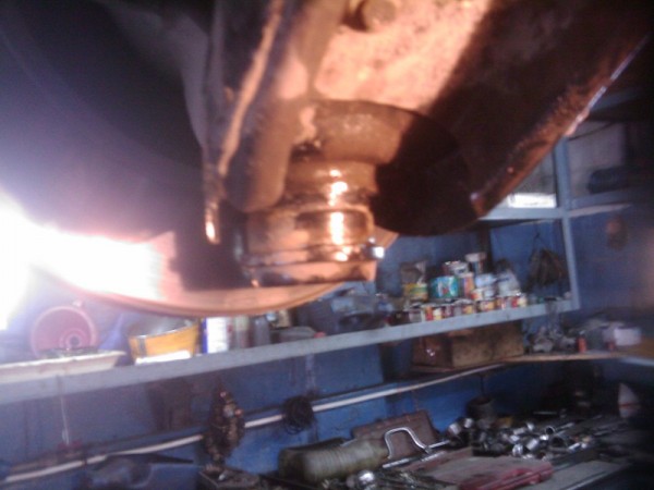

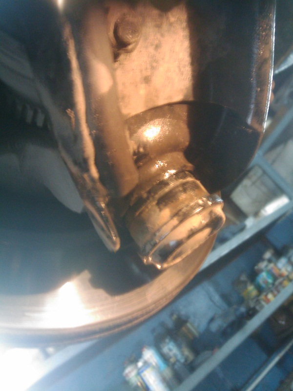

Повідомлення Осторожно "рычаг передней подвески в сборе"(шаровая в сборе)

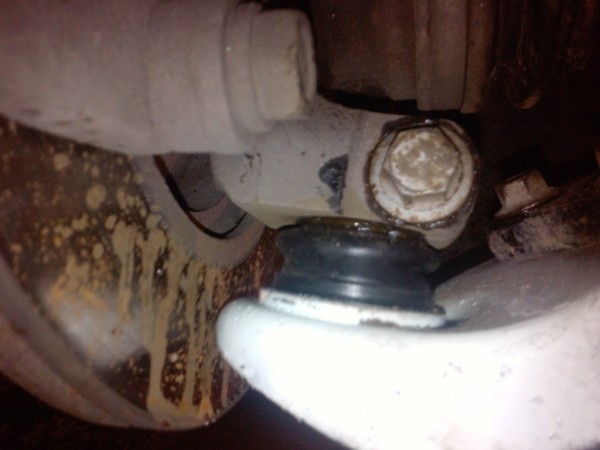

В киеве была куплена шаровая (в сборе с рычагом, водительская) в середине декабря. В середине марта была установлена. Прошла порядка 1500-2000км. и выпала из рычага, а рычаг лопнул.
Фото (сорри за качество)
выпала
лопнула
Основная причина - плохо обварено снизу или плохой металл или не оригинальная ЗЧ.
При поиске новой шаровой, местные продавцы сказали что я не первый.
Ремонт - шаровую переставили с нового рычага на старый.
